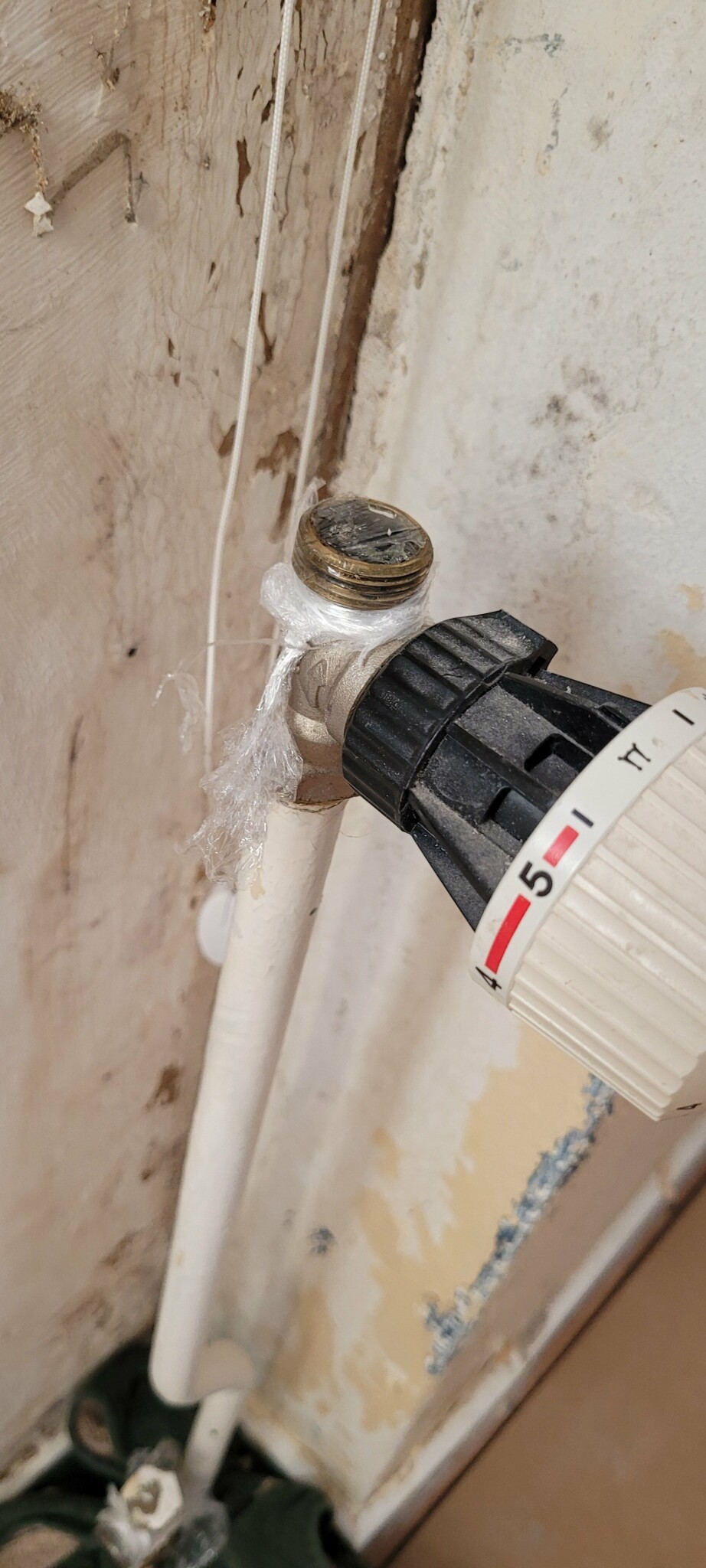

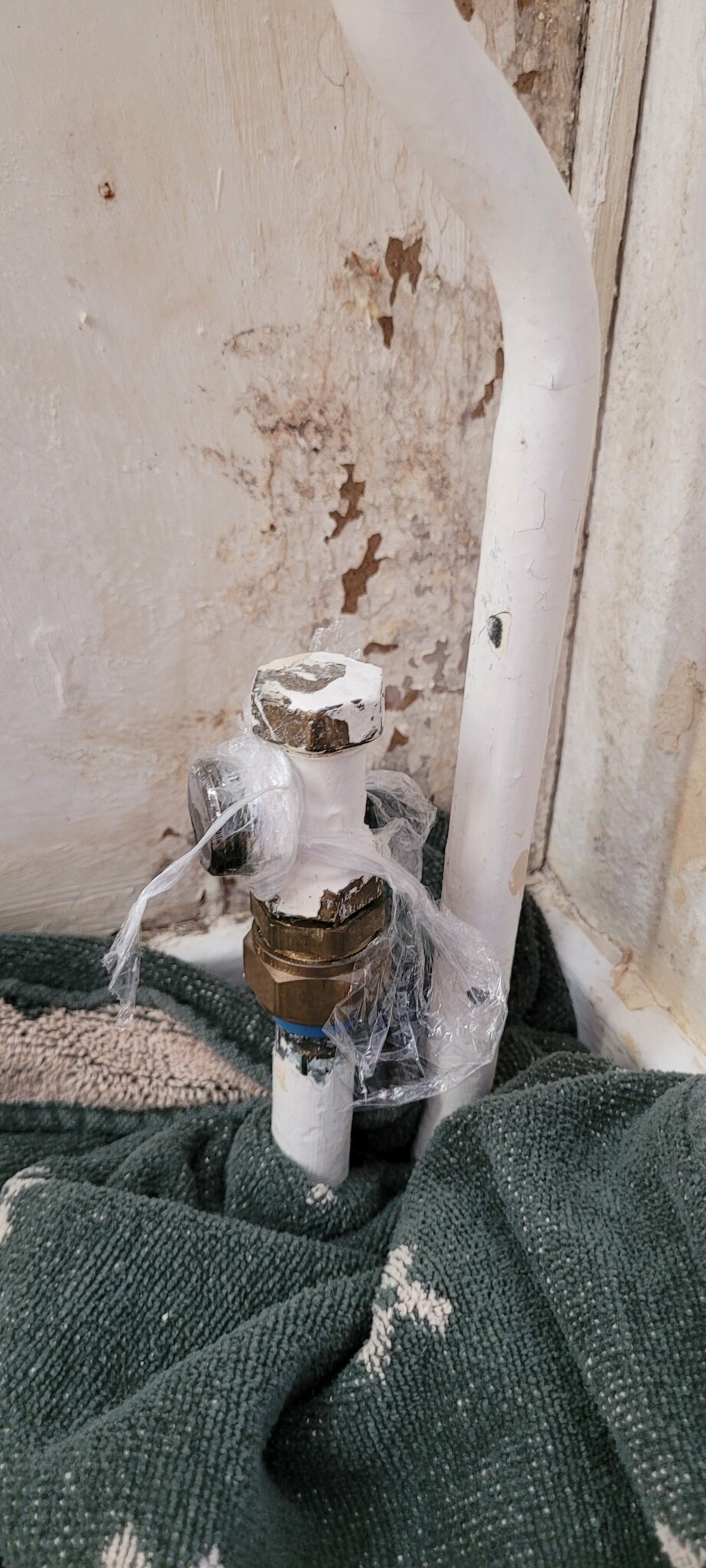

Håller på att renovera och lyckas inte förstå pluggning av mina gamla element. Är något mellanting mellan R15 och R20 men det verkar ju inte finnas andra storlekar någonstans. Något jag missat?
Mvh,
David

M22 blindlock & mutter (R10 på rörgängan på ventilen),
https://www.rinkabyror.se/artikel/propp-med-mutter-g10-m22-/
Produkten benämns även ofta med namnet radiatorpropp.
Tex här:
https://www.bauhaus.se/radiatorpropp-g10-krom-2-pack
Tex här:
