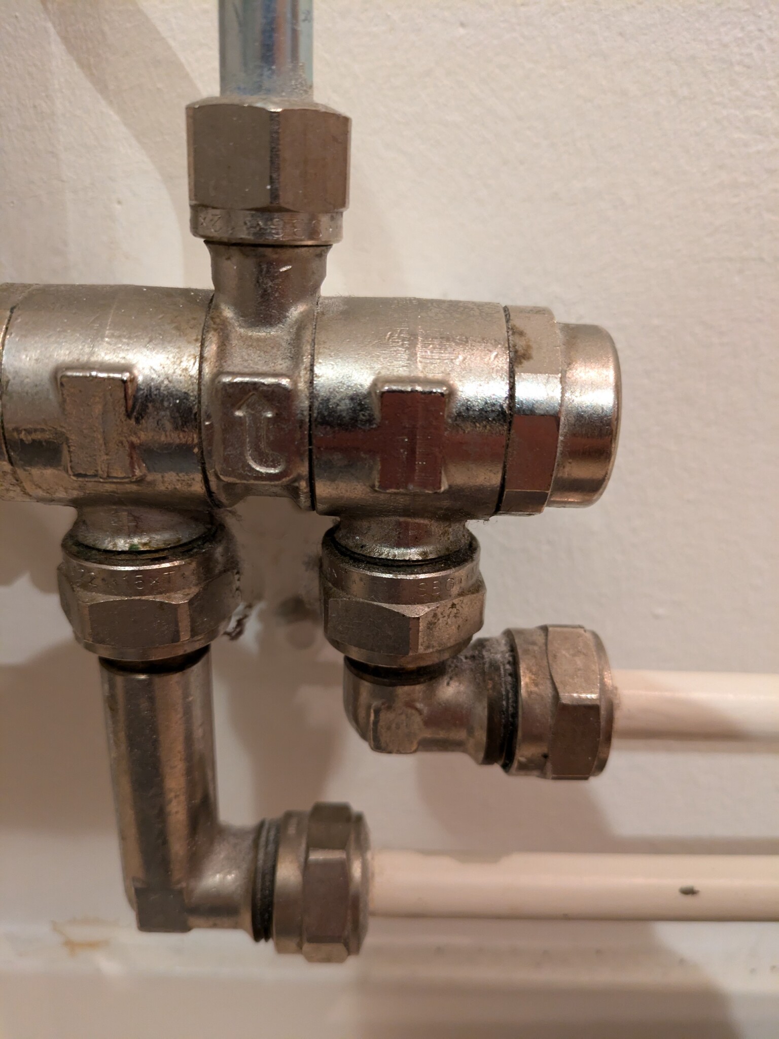

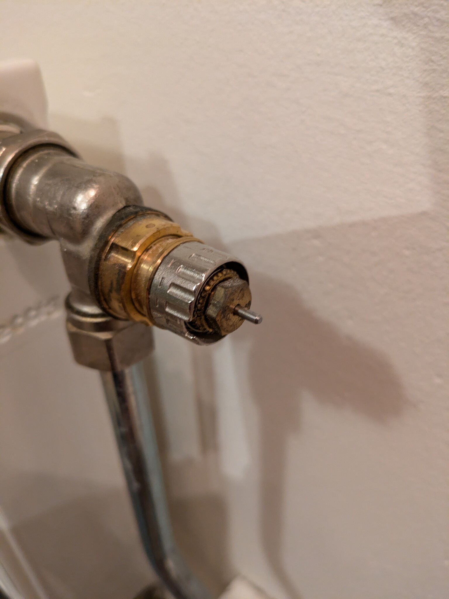

Bifogar bilder. Vi har motionerat piggen och luftat. Det har inte hjälpt.
Har hört att man kan öppna flödet och spola igenom. Och det finns väl en retur ventil på dessa. Kan det bli stopp vid den?
  • Ventil på element med synlig pinne, potentiellt stoppad, del av felsökning av kalla element i bostadsrättsförening.
  • Rörkoppling med ventiler och rör i en bostadsrättsförening, används för uppvärmning. Element är kalla trots åtgärder som piggmotion och avluftning.
Troligen har flera skruvat in termostaten som då fastnat och det hjälper inte alltid att motionera dessa. Kräver lite jobb.
Detta i eventuell kombination med luft i systemet är till 99% problemet. Annars är det en cirkulationspump som havererat men det hade varit lätt att felsöka.

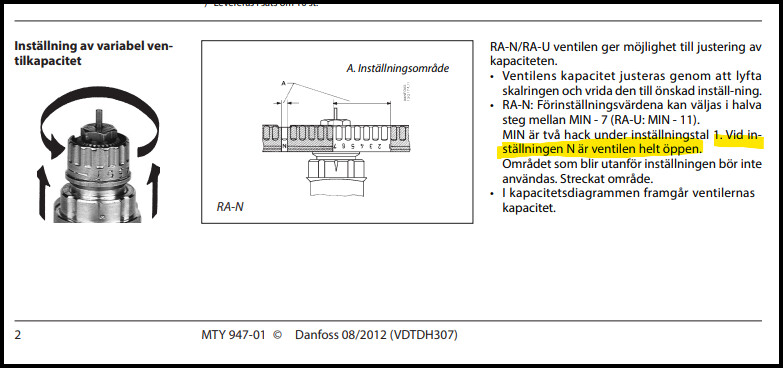

Pratat med danfoss
Man öppnar och spolar dom. Nu vet jag hur man gör 👍
Piggen funkar och det är luftat. Tror det behöver spolas

Tror som du. Och tar man bort termostaten så bör elementet bli varmt. Det blir det inte
Det trodde jag på mina med men det var lika förbenat ventilen även om den kändes ok och fjädrande ut.
Jag tänkte börja med att spola dom. Sedan får det bli det sista alternativet. Du kan mycket väl ha rätt

Här är instruktioner från danfoss hur man reglerar den inre ventilen. Min stod på 1, jag öppnade till 7 tills det blev varmt. Sedan ställde jag in den på 1 igen. Och man behöver inga verktyg vilket är smidigt 👍
  • Instruktion för Danfoss-ventil: diagram över inställning av variabel ventilkapacitet, visar skalor och justeringsmetod utan verktyg.

De här ventilerna Danfos RAV-L är hopplösa när de är gamla.
Bara till förvirring är ju värmepumpägarnas eviga surrande om utegivare och shuntreglering av värmen.
Nu har TS förmodligen termostatreglering av sin värme.
Jag har levt med det här problemet i många år. Hjälper till slut inte att knacka på piggen eller knacka på ventilhuset. Nu har jag sålt kåken.
Lyckades genom att skruva bort den mässingförskruvning där piggen sitter och i hålet sticka in en skruvmejsel och knacka så att den fastnade ventilen lossnade. Problemet återkommer sedan nästa höst när ventilen varit stängd länge.

Jag misstänker att ngn pillat på flödet. För detta element är nedställt
Lånar den här tråden, har motionerat och ändrat lite inställning enligt instruktionen ovan.
Mitt problem tycks ligga i med termostathuvudet på så trycks piggen in för långt och stryper flödet helt. Missar jag något i justeringen eller ska jag helt enkelt kapa piggen?
