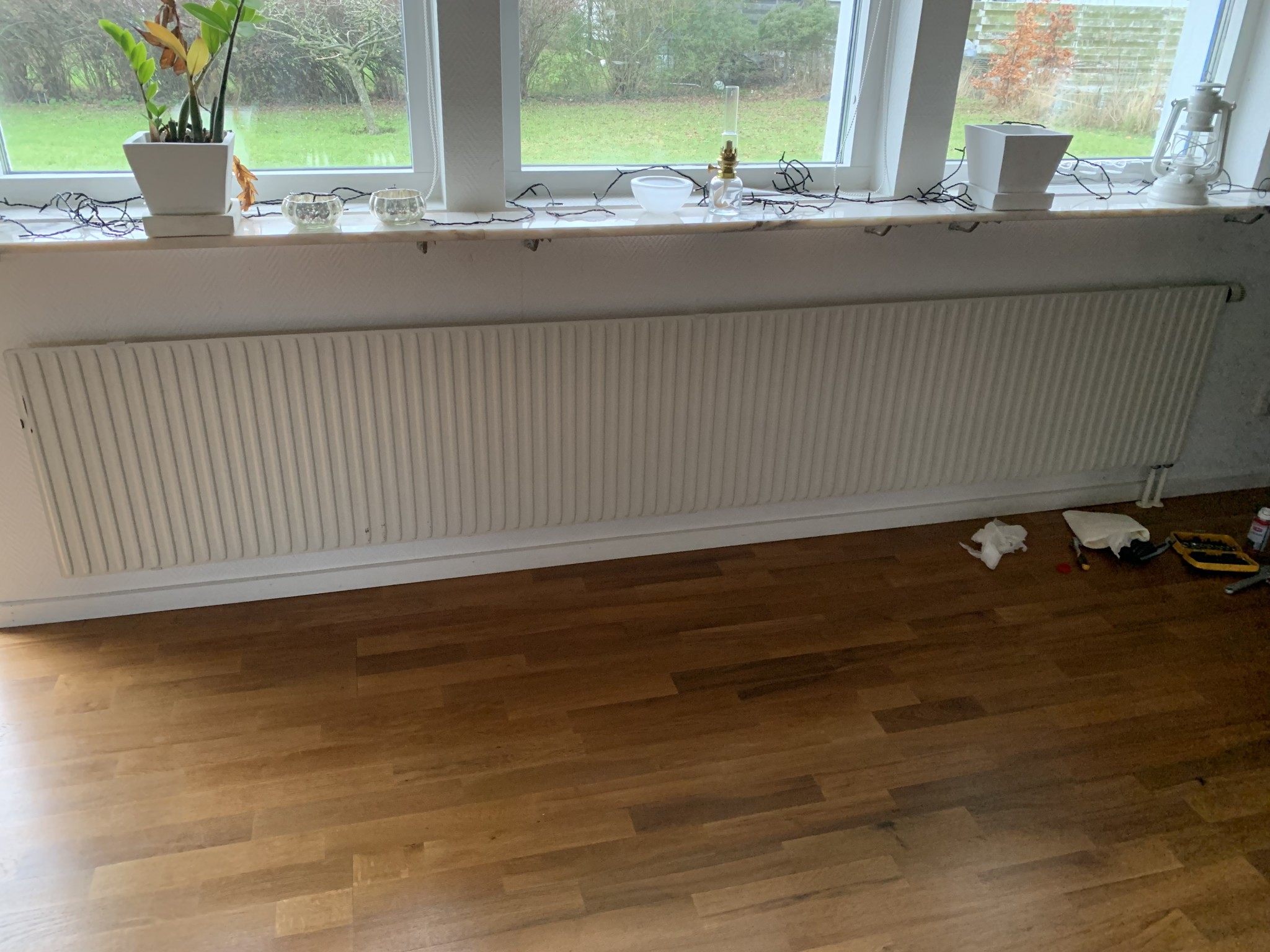

Jag har ett element som trilskas och tar tacksamt emot alla tips.

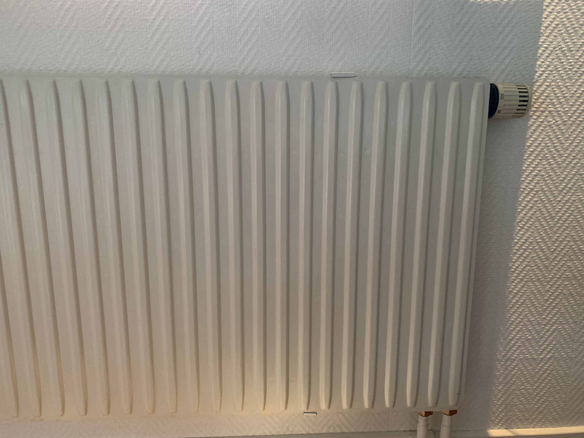

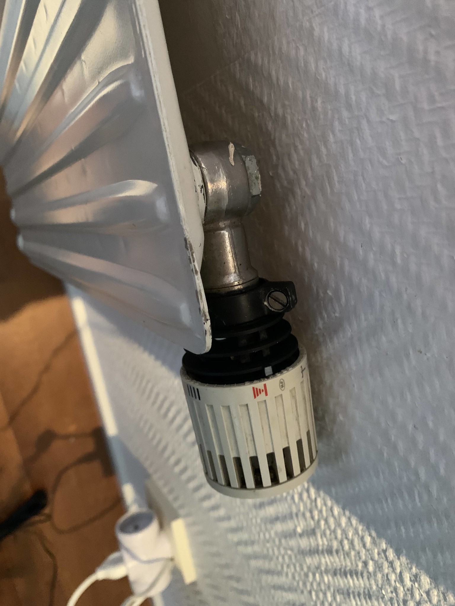

Elementet är luftat, stiftet har motionerats och allt ser bra ut - men varmvattnet stannar vid termostaten, se markerad del. Förut hade jag en annan cirkulationspump och när jag hade den på max blev det ofta bättre i detta element, men i dag är det en vp med inbyggd cirkulationspump som är ställd på auto. Har även provat köra i manuellt läge på 100%, men det gör ingen skillnad. Värmen stannar i denna del av elementet.
Vad kan det vara för fel?
  • Inomhusrum med ett fönster, element, golv i trä, dekorationer på fönsterbrädan och några leksaker på golvet.
  • Vit värmeelement/radiator mot texturerad vägg, termostatventil synlig i höger hörn.

Du kan väl börja med att ta bort termostaten, som förövrigt är helt överflödig om du har VP.
Stiftet skall du inte orka trycka in med bara fingret.
