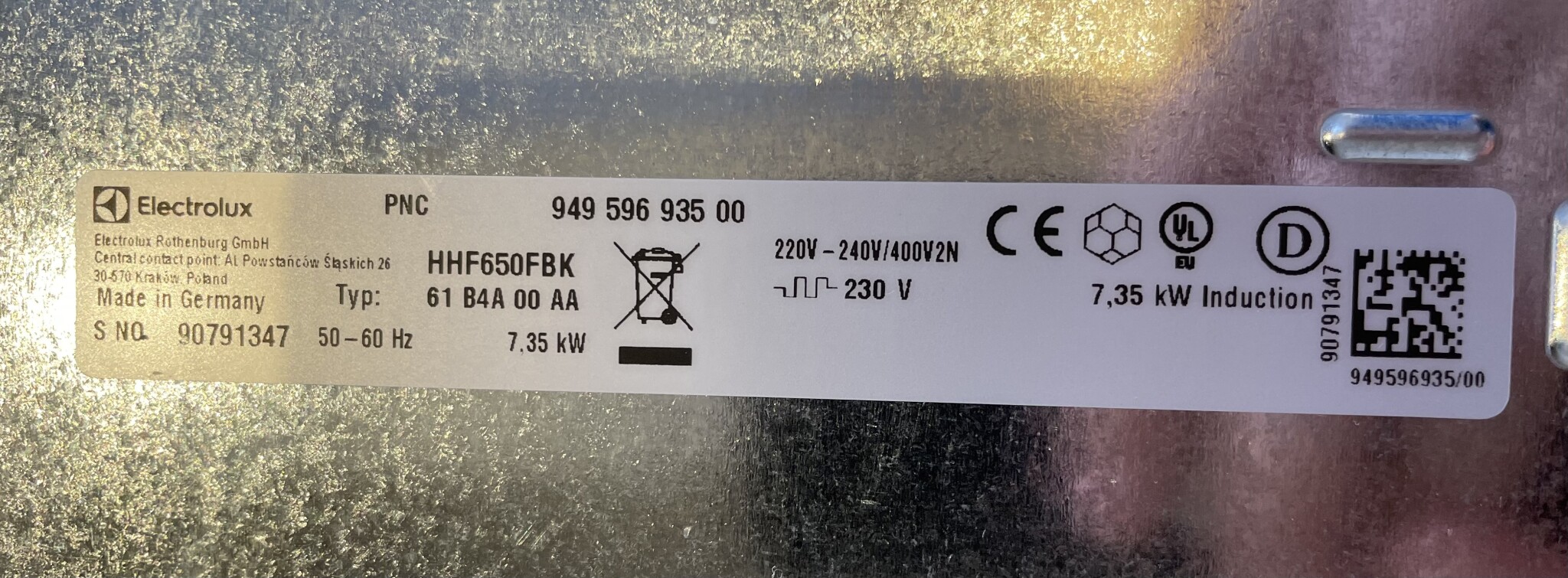

Våran induktionshäll, just över 5 år gammal, gjorde som jesus och dog igår. Reagerar inte på knapptryckningar och piper inte som den brukar om man blöter ner panelen.
Finns det nån chans att den ska återuppstå? Tänkte mäta att den får ström, gissar att det finns nån säkring under plastkåpan där slaggen går in i hällen. Finns det nåt mer enkelt jag borde kolla på själv? Lokala vitvarubutiken är stäng över påsk så det finns inte så goda möjligheter att köpa en ny förrän efter helgen

provat att bryta strömmen och slå på den igen undertiden man tittar på displayen?
annars borde du ha något liv i den då varje induktionsmodul matas var för sig
Vet inte vad som var problemet, men den återuppstod.
Lyfte upp den, vickade lite i sladden och då blinkade det till några siffror på panelen. Drog ut sladden ut kontakten och satte i den igen, samma siffror blinkade när den fick ström igen sen funkar den som vanligt. Kanske glapp av nåt slag? Hade provat slå av och på säkringen innan men det gjorde ingen skillnad.
då skall du absolut kolla såväl stickproppen som uttaget omgåendeKrikkan skrev:
