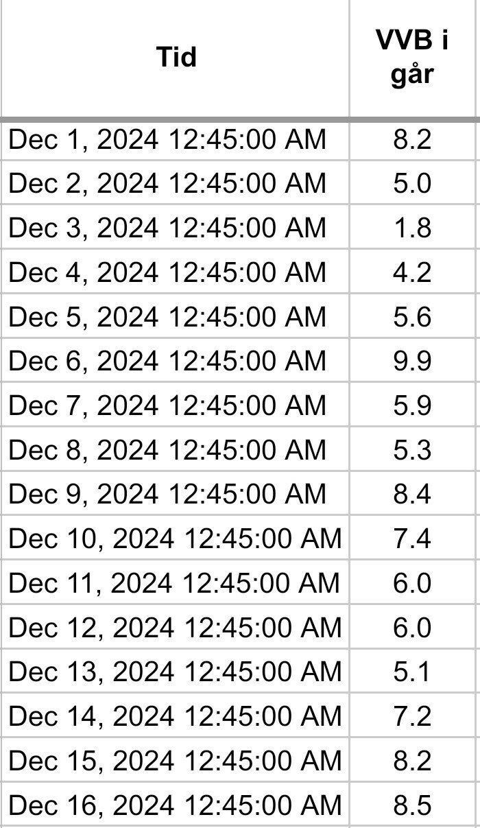

Jag har en VVB på 400 liter och 3x700W värmare. Vi är två personer hemma. Jag kör den de 5 billigaste timmarna per dygn, förutom när vi kopplar huset i "gästmode" då går den 8 tim. Om det är bastubad på G så blir det hands-on. Det händer någon gång per år att vattnet blir aningen ljummet, men det lär användarna att spara.useless skrev:
I bilden kan man se att den sällan går upp i 10kWh på ett dygn.
Så med det snittet du visar, ca 2-2500 kWh per år på två pers = 4-5000 för en familj. Ganska rimligt och i samma storleksordning som Useless schablon alltså, kanske lite på sparsamma sidan.lilytwig skrev:
