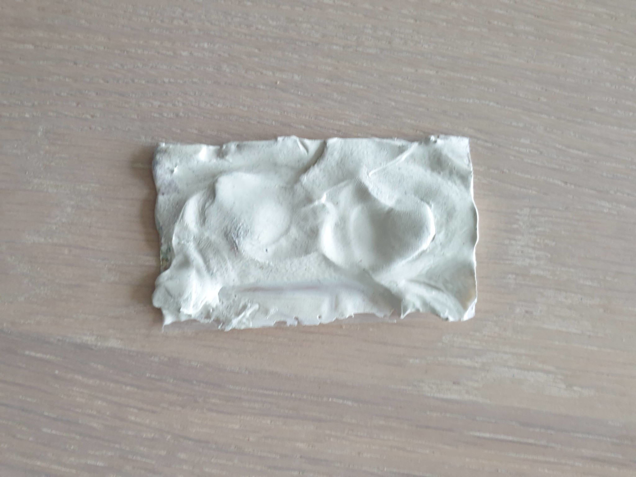

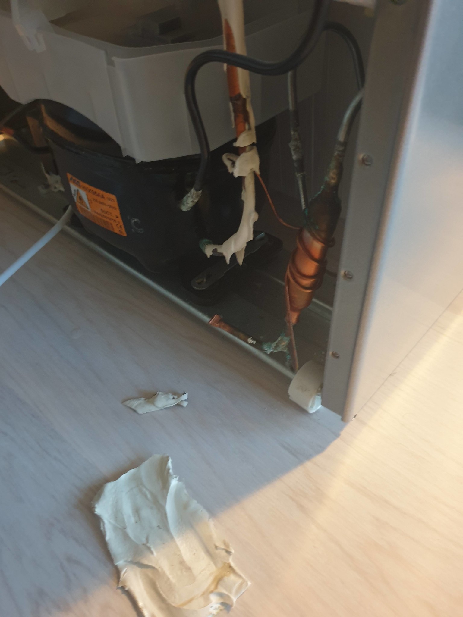

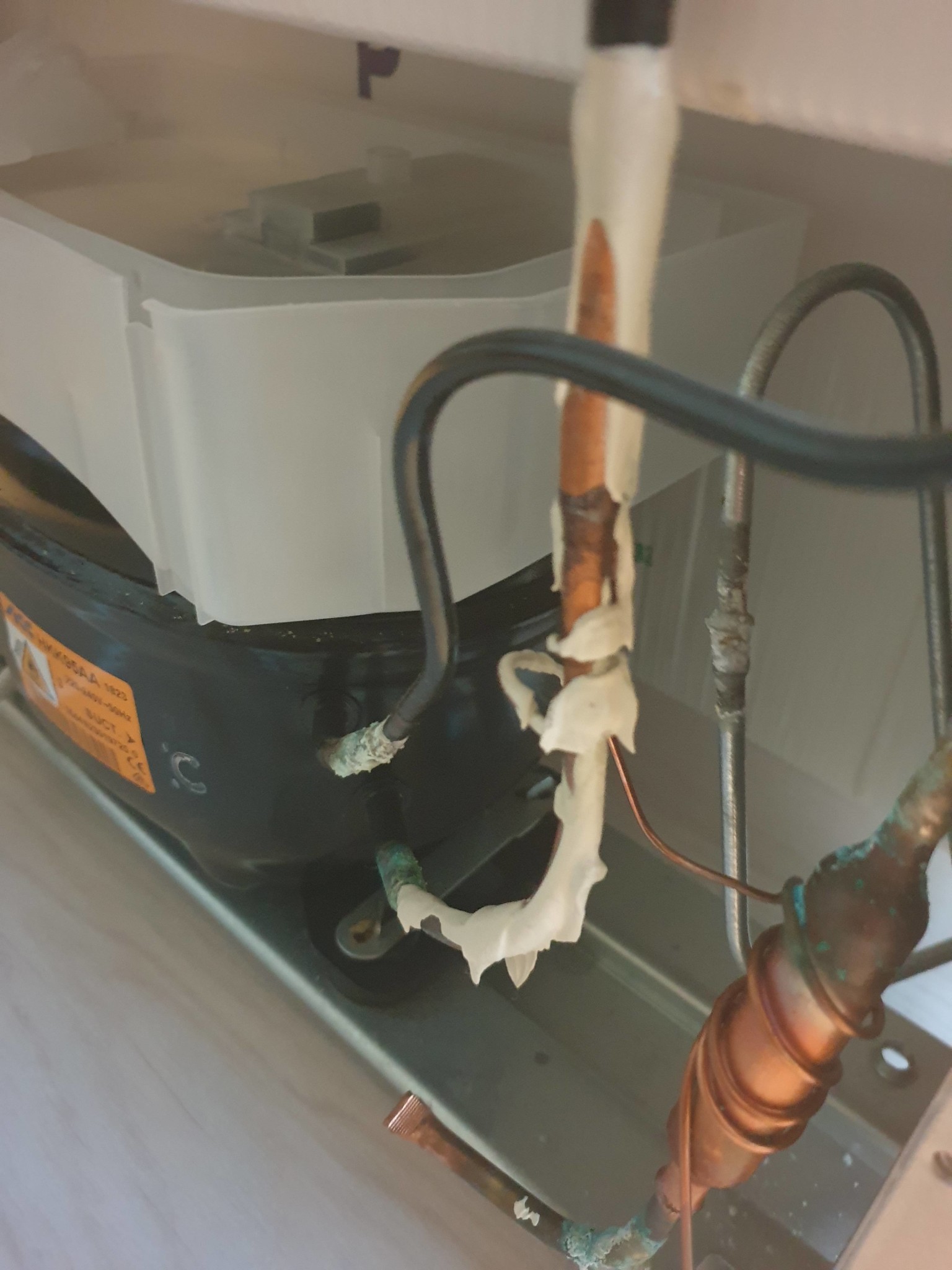

Jag har en Electrolux frys som köptes och sattes igång för ca 1.5 år sedan. Då jag skulle städa bakom frysen nu i helgen såg jag följande. Vad har hänt och behöver man vara orolig? Det ser ju onekligen ut som det blivit för varmt så att skyddet smält och lossnat?
Smält och skadat plastskydd bakom en Electrolux frys med synlig korrosion på rör.
Smält och avlossat plastskydd vid en Electrolux frys kompressor och ledningar.
Smält och deformerat plastskydd på trämönstrat underlag, troligen från hushållsapparat.

kan du ungerska ring ner å kolla
troligen är det ett halvtappert försök att minska oljudet från kappilärrörets genomgång i sugsidans rör.
det röret är till skillnad från det smala bredvid kallt.
P
å andra sidan mtp hör långt mot kompressorn det verkar sitta kan det vara kondensisolering så att du inte får vatten på golvet om det är för mycket köldmedel i skåpet.
Jag vet inte om de överfyller dessa skåp med tanke på att brukar läcka ut köldmedel, kanske för att de skall hålla fram till dess garantien gått ut? men jag har inte den informationen.
Mitt ser likadant ut, så du är i alla fall inte ensam.
