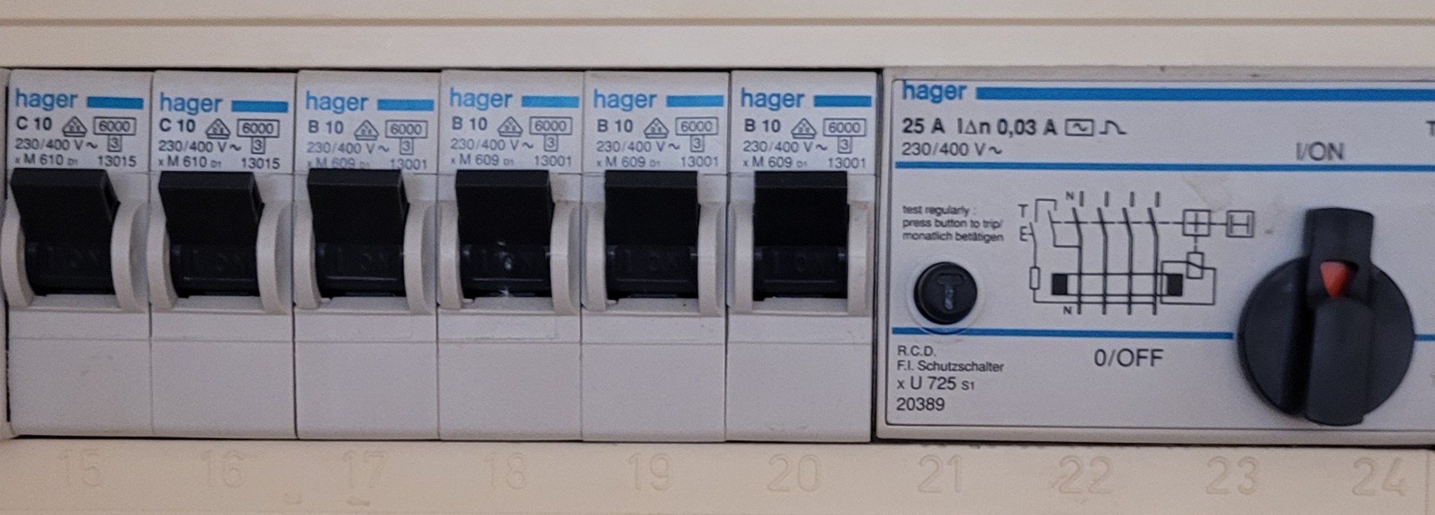

Vet ej, men i våra två fastigheter är bestyckning av centralerna gjorda av två olika elektriker på tidigt 90-tal, ev. sent 80, och merparten B-sort.
El-central med automatsäkringar och jordfelsbrytare. Märkningar synliga. Av/på-vippa till höger.

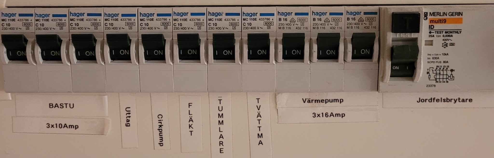

Kom på att det finns en central till gjord 2000 vid installation av bergvärme och där verkar allt vara C förutom bvp.
Elcentral med automatsäkringar, märkningar som BASTU, FLÄKT, och jordfelsbrytare i ett tekniskt skåp.
ElFredde
Känns som att det är någonting sedan gammalt då. Om man tittar på den övre bilden så ser man ju att B-säkringarna är äldre än C- säkringarna. Texten är klart blekare på B-säkringarna trots att båda är av samma serie från hager. Sannolikt har de säkringar som är C blivit utbytta någon gång, kanske i samband med att man satte in de nya UC'n.
På den nyare bilden ser man ju vad B-säkringar används till i dag, att skydda enskilda särskilt känsliga och/eller dyra förbrukare som aldrig ska dra överström ens under kort tid.
