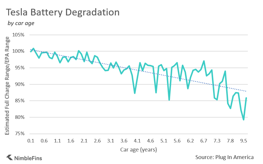

Man har ju garanti. Nästan alla tillverkare har 8år / 16000mil och då att 70% eller så skall finnas kvar. Den siffran lär ju valts med marginal för att tillverkaren skall slippa betala på garantin. Man bör nog kunna förvänta sig att 80% finns kvar efter 10år...Rejäl skrev:
Batteriet tappar nog fortast i början av livet. Vår Enyaq har tappat ca 8% efter ett år, men vet inte om det kanske blir bättre när temperaturen kryper uppåt... Våra två andra elbilar har jag inte räknat på, men Citygo 36kWh hade helt ok räckvidd efter 3.5år
Ett litet batteri stressas mer vid urladdning, och riskerar att det oftare står parkerat med 100% laddning. Vissa äldre bilar kunde man inte ens ställa 80% laddgräns på (t.ex vår Citygo).
Kan själv!
· Trelleborg
· 19 917 inlägg
Ett exempel:
Hämtad härifrån:
https://www.nimblefins.co.uk/study-real-life-tesla-battery-deterioration
Sen är ju inte ålder allt, det handlar om körsträcka med, de skriver lite om det i artikeln vad jag såg lite snabbt.

Degradering är lurigt. Dels finns det ju bra Tesladata på att det främst är i början som batterierna degraderas, och att de sen stabiliseras vid runt 85 %, men sen finns det väl också statistik som visar att det kan gå fort utför under 70 %.
Jag kan tänka mig att det finns gott om människor som skulle kunna tänka sig en 15 år gammal bil som bara hade 50 % batteri kvar och en räckvidd på 15 mil. Det räcker ju mer än väl för de flestas vardagsbehov.
Men håller ett sådant batteri den kvaliteten några tusen mil. Det tror jag kommer bli en nog så viktig fråga som om en bil är på 90, 80 eller 70 % efter 5–7 år.
