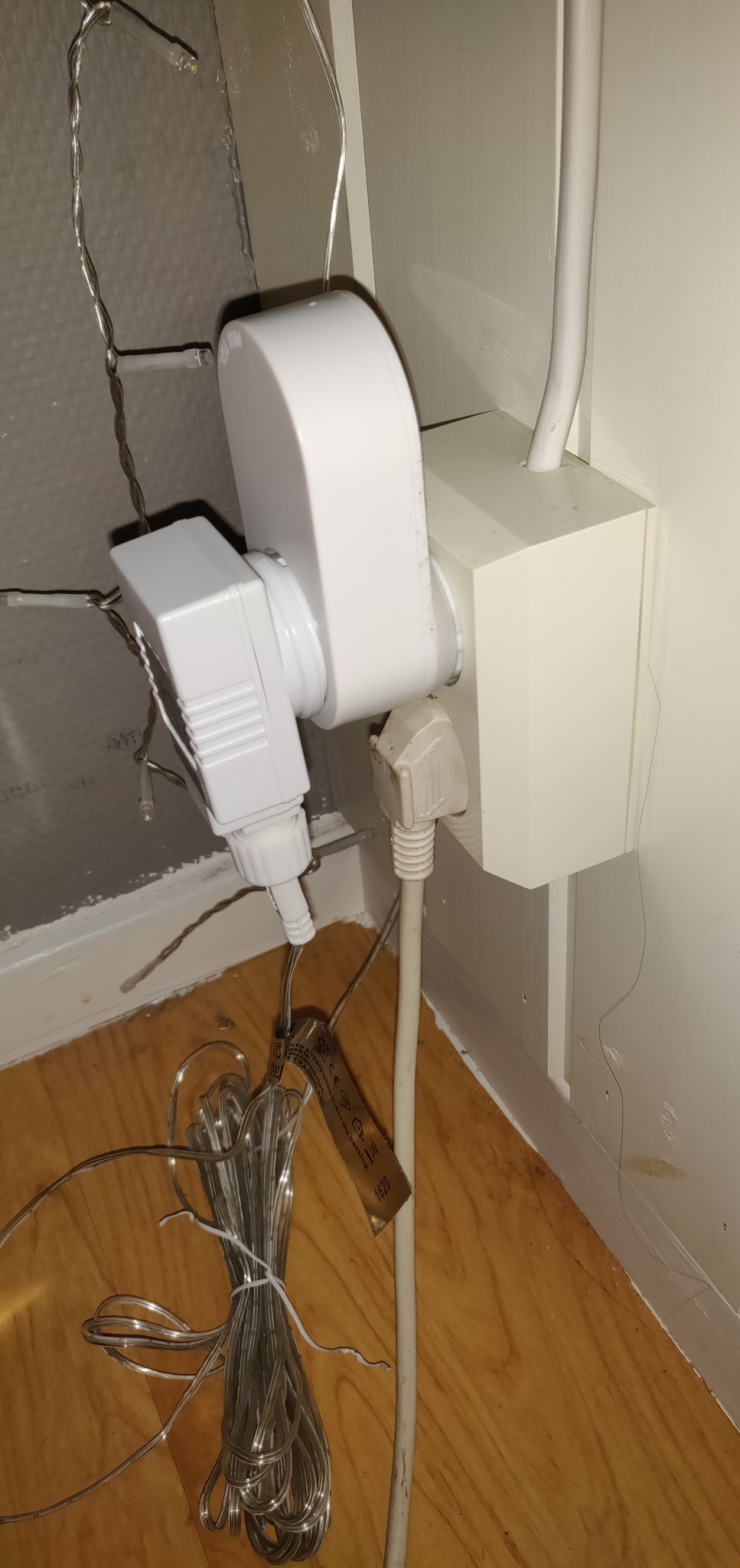

Hejsan! Jag köpte den nya sensationen från Ikea, "trådfri" satte in 2 uttag som jag kan styra med mobilen! Tänkte guuuud va händigt.....
Fungerade utmärkt igår
Men så hade jag igång en ljusslinga med ett av uttagen idag (med trådfri uttaget) och så skulle jag sätta igång tv:n som sitter i det andra "vanliga" uttaget som inte har ett "trådfri" uttag! Elen ballade ur, uttaget till ljusslingan fungerade men inte uttaget till tv och så drog jag ut båda och efter det fungerade ingen av dem... och nu fungerar inte elen på 3 uttag, vill tillägga att elen fungerade i alla 3 tills jag drog ur kontakten ur dem! kollat proppskåpet men ingen propp har gått! Vad är problemet? ????
Jag bor i en lägenhet i ett äldre hus med 2 plan! Jag bor på övre.
Snälla hjälp och ge mig råd vad som kan vara fel! blir så less! ????????????????

Hej. Vill absolut inte idiotförklara dig ,men har du nya proppar och provat byta till dom?(efter du kopplat ur ikeasakerna). Ibland syns det knappt att de löst ut. Skönt användarnamn...:-)
KonstantFöljdAvElände
Haha nej de e lugnt! Fullt förståeligt men ja jag har bytt ut alla
arth001
Magnus E K
Och har du inga reservproppar så testa att byta plats på dem du har för att se om felet då flyttar sig någon annanstans.
PS. Jag tror att det kan ha varit elpolisen som sa ifrån pga ljusslingan; julen är över sen mer än en månad tillbaka.

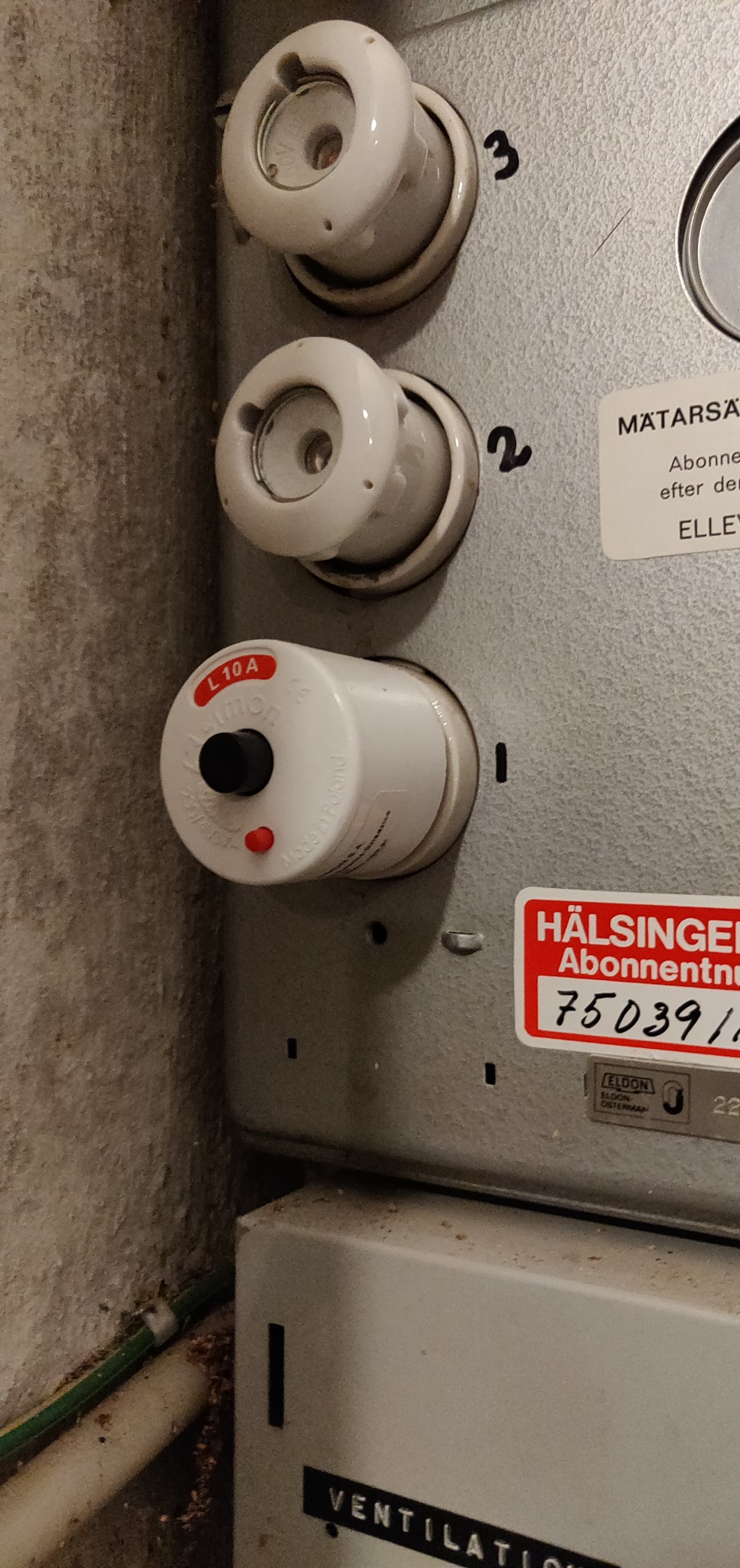

Någon som vet vad detta är? Kanske lösningen på mitt problem?
  • Elektriskt säkerhetsbrytare och keramiska isolatorer på en grå metallvägg.
Magnus E K
Kallas proppautomat. Tryck in den svarta knappen för att återställa ("byta") den.
När jag håller in den svarta så lyser lamporna men när jag släpper den så slocknar allt igen är den trasig tro?
De va inget! Nu har det löst sig! Tack så hemskt mycket för svar Magnus!
Sent men sådana proppautomater får inte sitta som mätarsäkringar oftast.

Från SS 437 01 02:
4.1.3.3 Mätarsäkring och huvudelkopplare
Som mätarsäkring ska användas smältsäkring eller dvärgbrytare (vid större anläggningar effektbrytare eller säkringslastfrånskiljare)
Så länge de uppfyller frånkopplingstiderna för överström enligt elinstallationsreglerna bör de vara ok att nyttja (Om de nu räknas som antingen smältsäkring eller dvärg)
Men man bör nog byta alla 3 i så fall om de beter sig annorlunda jämfört med motsvarande smältsäkring.
A avh67f skrev:
Från SS 437 01 02:
Nej du ska inte använda sk proppautomater som mätarsäkringar det faller på både praktiska och mer formella skäl. Även förr när det fanns kvalitativt bra såna tex Stotz var de otillåtna i dåtidens tex IBL.
Finns ingen anledning att inte hålla sig till DII i de flesta BH-fall går säkringar ska man undersöka varför och åtgärda grundproblemet. Själv har jag nog inte bytt mer än två styck under decennier och i tre skilda anläggningar jag har.
