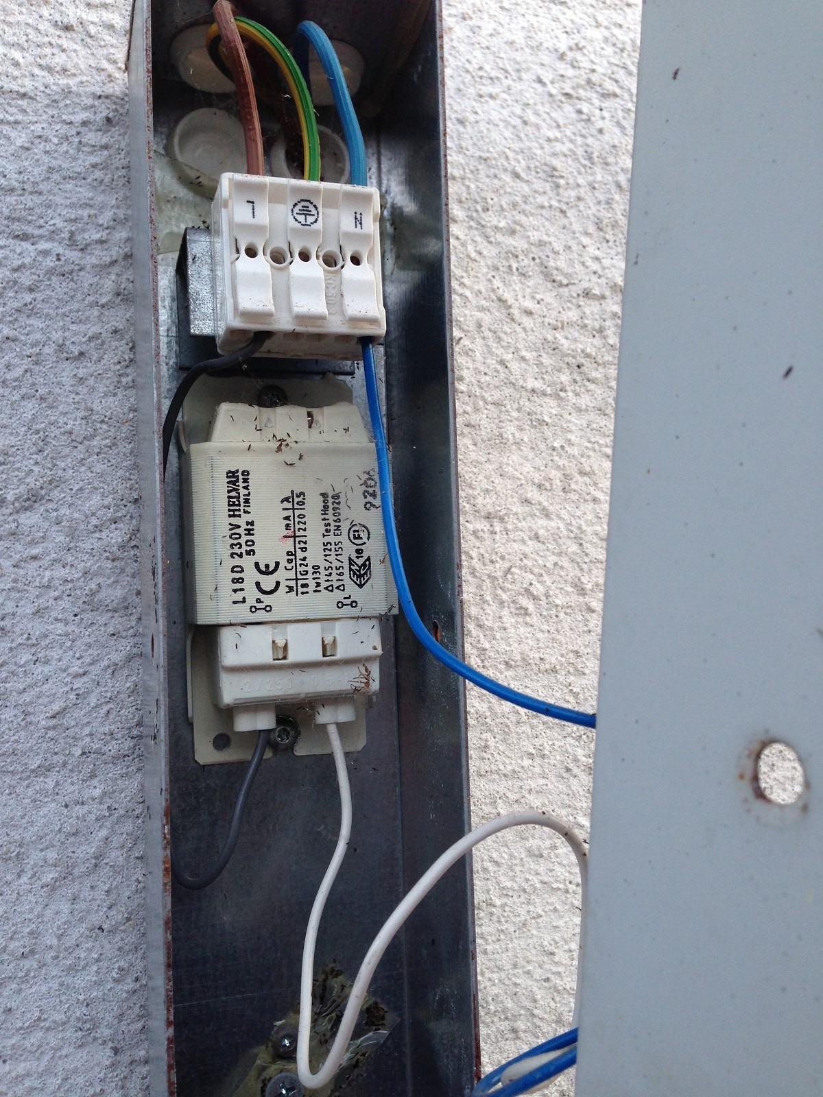

Har 2 utelampor som nu har dessa lampor i sig:
http://www.lampornu.se/sylvania-lynx-d-18w-840-g24d-2-cool-white-deluxe/
Ska byta ut dem mot g24d-2 230 v led lampor.
Om man öppnar upp utelampan så sitter det en liten dosa som strömmen går igenom. Gissar att den används för att tända lysrören. Jag förmodar att den inte ska användas till led lamporna? Är väll bara å dra strömmen förbi den. Koppla vit till brun (L) eller tänker jag fel?

Du har av bilden att döma helt rätt i det.
· kronoberg
· 1 528 inlägg
Bryt strömmen. Kontrollmät så det är spänningslöst.
Lossa de två kablarna från drivdonet och plocka bort drivdonet från armaturen.
Koppla in kabel i plinten som går upp till lampan.
Drivdonet kan du sortera som metallskrot.
