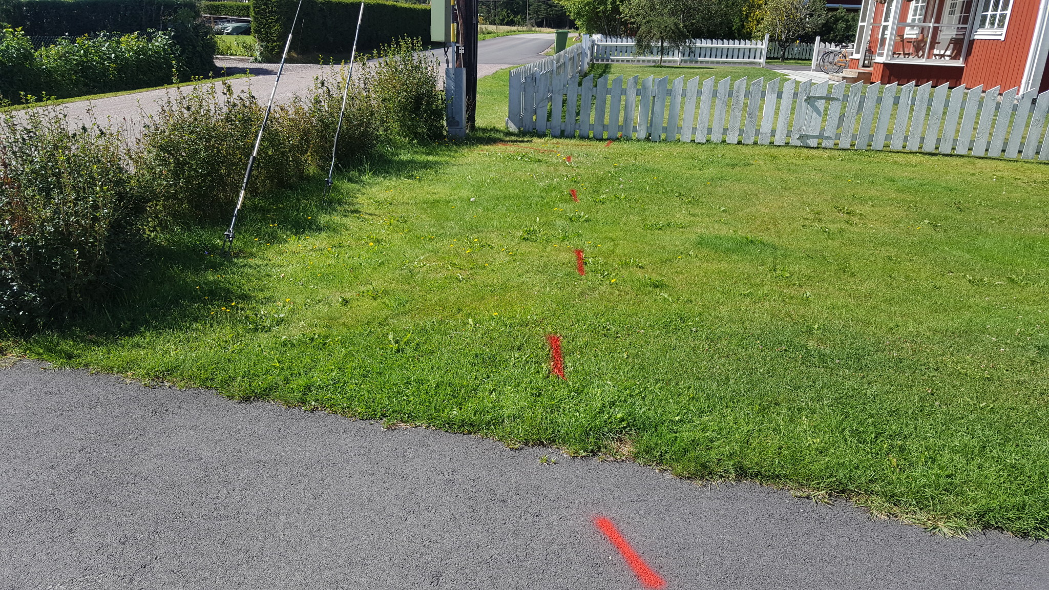

Skrev en tråd för ett par år sen om mitt staket jag då köpt begagnat och skulle demontera ner, måla om och sen montera upp till min tomt .
Nu har det gått 2 år och all staket är på plats utom på en sträcka där det ska finnas el i marken.
Elen gjorde att det tog stop och allt blev liggandes.
(gör en ny tråd nu då det bara gäller elen den här gången)
Jag känner att jag måste ta tag i detta nu om det någonsin ska bli gjort, men samma problem finns ju nu som då.
Hade då en gubbe ut som målade var elen ("eventuellt") kunde ligga men var väldigt luddig i alla svar på frågor jag hade. Bla sa han att han inte visste vilket djup ledningen låg på och de kunde diffa 30-40 cm åt varje håll där han målat. Han skrattade mest och sa att ja skulle ringa om grannarna blev utan ström, och att ja kunde välja en vanlig vardag för att slippa betala OB och andra helgtillägg om dom måste komma ut och laga kabeln.
Ringde även elbolaget idag och frågade liknande frågor men kvinnan i luren verkade mest vilja gå på semester och gav bara svar typ "det skulle eventuellt kanske kunna vara så bla bla" på allt ja frågade och hon var inte heller intresserad att koppla mig vidare. Fick heller inget svar på vad det kostar om jag förstör kabeln, hon kunde inte ens ge svar om de var 1000kr, 10.000kr eller 50.000kr. Hon hade helt enkelt ingen lust att svara på någonting alls...
Så. Hur hade ni gjort för att sätta upp staket på denna plats?
Till övriga staketet har jag använt spjut (jordankare) för stolparna som jag bara slagit ner men här törs man ju inte slå ner nåt när man inte vet exakt var elen ligger.
Tanken är att staketet ska gå så nära buskarna som möjligt, och med ett hörn gå runt elstolpen för att sen fästas i grannens staket (som syns på bilden).
Hörnet vid soptunnan ska också få ett hörn på ca 50cm för att få mer stabilitet.
Hur kommer ja vidare så jag kan få klart detta staket?

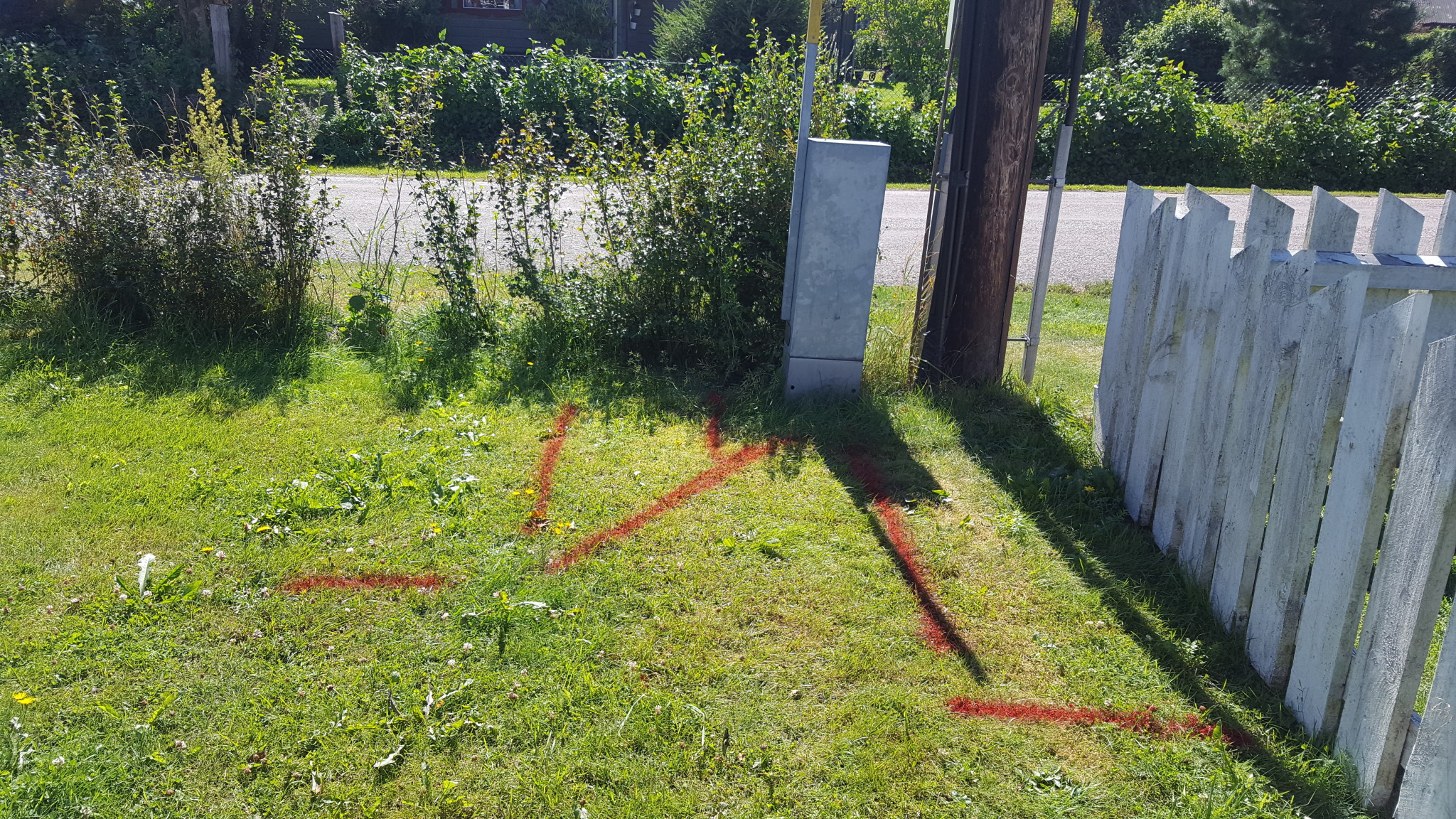

På första fotot så syns ett skåp med gul text på . är nog ett markfördelningsskåp och då ligger det troligtvis
rätt grova ledningar i marken där

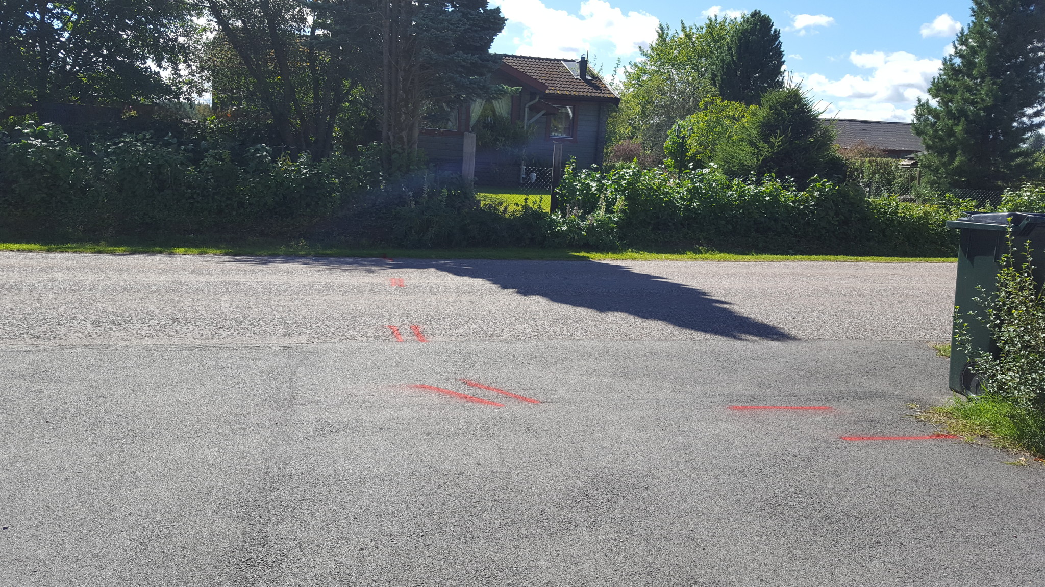

Det går en ledning upp till mätarskåpet och ner från det , den ena kommer från markskåpet och vart den går kan jag inte säga , men går till ett hus , vilket ??
En kabel går upp i stolpen , den kommer säkert från markskåpet ( kan även komma från annat håll med all ström ) då den går ner i mark och till markskåpet .
Kan var en luftledning till granne men syns inte på fotona
Det som du behöver veta är om det fortsätter någon kabel i mark vidare bort till ett lika skåp , samt var din kabel går in i ditt hus , troligtvis ligger alla kablar i samma grav strax utanför tomtgränsen och inte i vägen
Det finns fri kabelutsättning att få här att beställa,
/www.ledningskollen.se

Var går tomtgränsen? Såsom stolpen och skåpet står och grannens staket går skulle man ju kunna tänka sig att redan häcken står på gatumark snarare än er tomt.
Och även om grejerna står på er mark kanske elbolaget förväntar sig bättre tillgång till sina prylar än att de är instängslade av er.
Med andra ord, varför inte sätta staketet i linje med grannens?
Strömmen kommer från grannes tomt på insidan av buskarna under hans saket. Från skåpet går det sen till mitt hus, också inne på tomten under min garageuppfart. Ingen el finns i luften utan bara telekabel. Elen som går upp i stolpen är för gatulampa.R rävlyan skrev:På första fotot så syns ett skåp med gul text på . är nog ett markfördelningsskåp och då ligger det troligtvis

Elen som går framför buskarna går över gatan till 2 grannhus på andra sidan gatan.
Så här ser det ut på insidan av buskarna (missade att lägga upp den bilden).
Du har rätt. Buskarna går utanför tomtgränsen. Men vi bor på landet och vägföreningen är med på vad vi gör efter som det är tidigare ägare som planterat buskarna.Nötegårdsgubben skrev:
Staketet är inte heller något stort plank utan lika som grannens så de kommer inte att vara ivägen för elbolaget eller nåt annat. Staketet går även enkelt att ta bort om man skulle vilja de.
Hade vi gjort allt (ink buskarna) ifrån början hade vi så klart satt det helt "rakt" med grannens.
Då det andra staketet vi redan satt (som är runt övriga tomten) sitter utanför buskarna vill vi ha lika även här.
