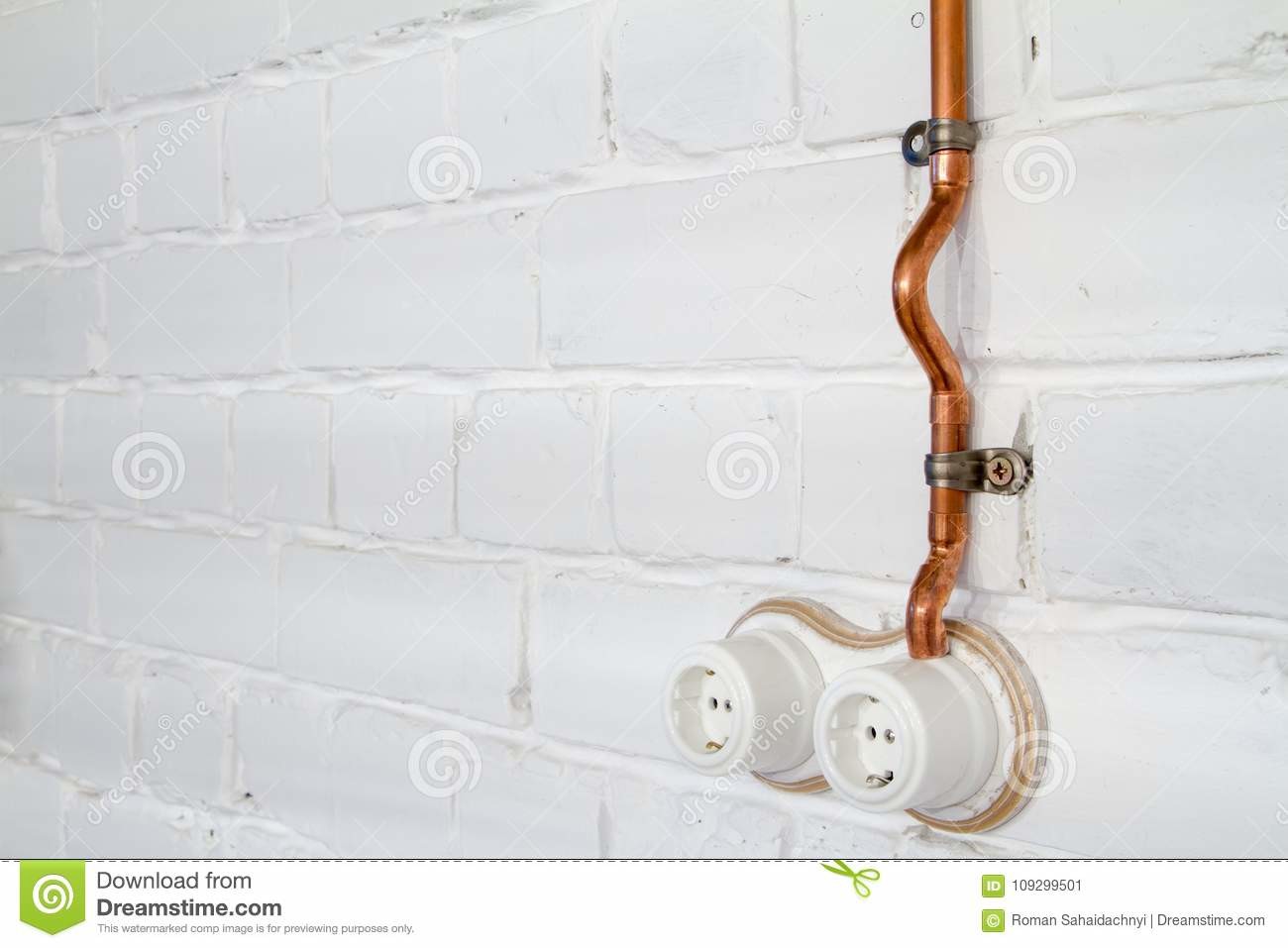

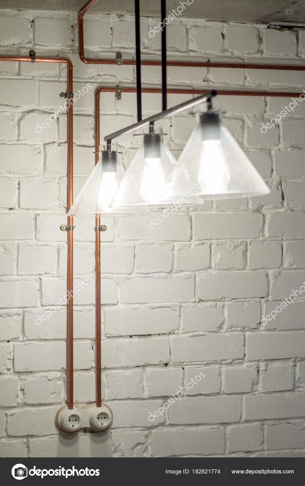

Modern belysning med tre triangelformade lampskärmar hängande från svarta kablar framför en vit tegelvägg med synlig kopparfärgad rörinstallation.
Dubbel vägguttag monterat på vit tegelvägg med kopparledning fäst ovanför.

Lite coolt, ja.
Men hur grova rör.
Om jag mäter på första bilden så får jag 5mm mellan hålen i uttaget och nästan 4 mm som diameter på rören., säg 3,5.
Och mäter jag sen på en stick propp IRL så kan jag räkna ut att kopparrören verkar vara 15 mm rör.

[bild] [bild]
Böjarna på den övre bilden ser vikta ut? Kan inte vara någon kabel i dem?
Det är troligen FK eller liknande i rören. Det skulle aldrig gå att få en kabel förbi de krökar vi ser på röret. Det är troligen svårt nog att få FK förbi en sådan krök

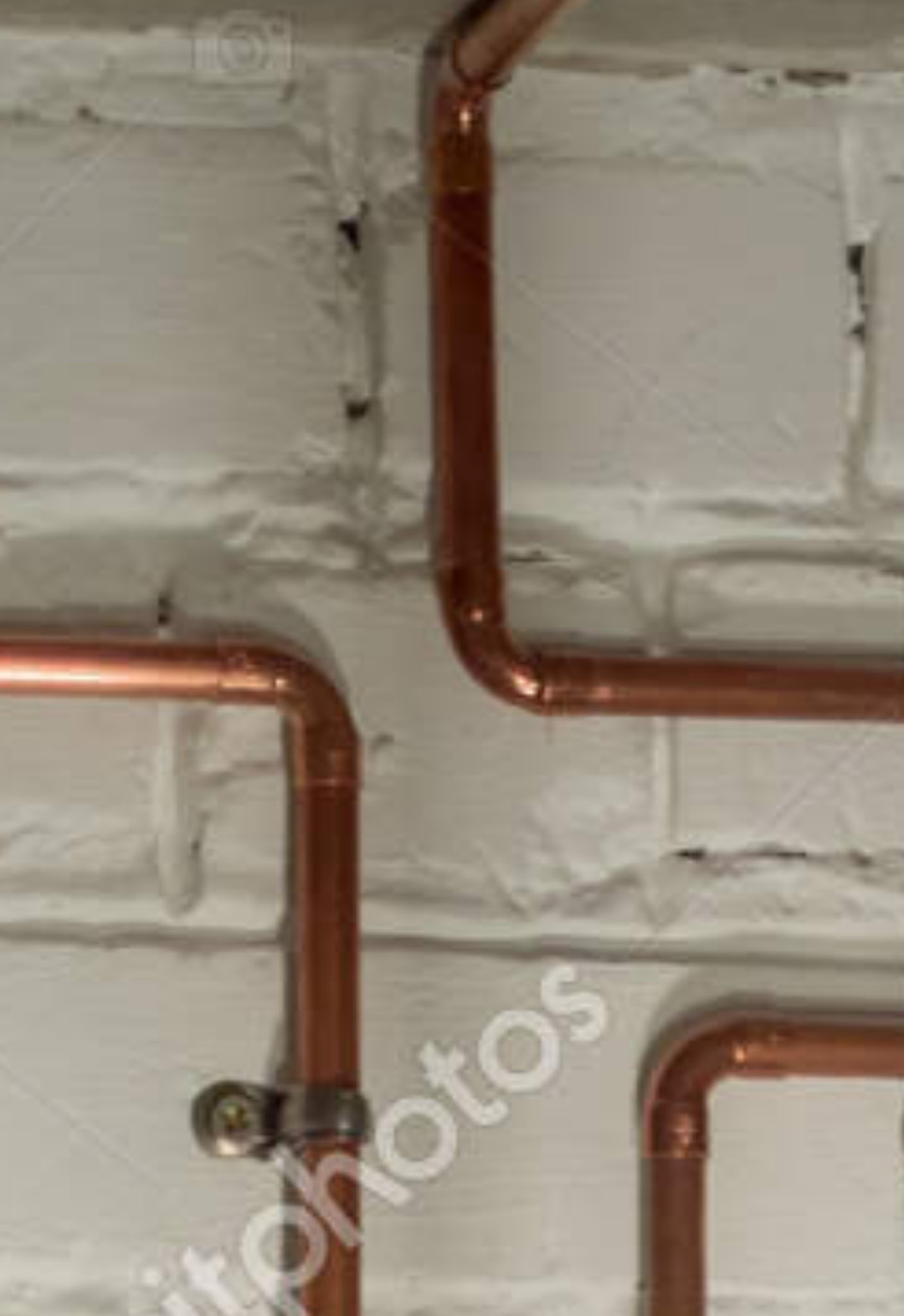

Det är lösa lödvinklar. Rent tekniskt kan man trä på rören och böjarna för sig och sen trycka ihop dom innan man klamrar fast rören, så omöjligt är det inte.
Inte dumt tänkt, gör man så slipper man hålla på med nästan omöjlig dragning genom snäva böjar i anslutning till långa raksträckor.
Du har säkert rätt, är lite svårt att se på bilden pga komprimeringen, men jag tyckte det såg mer eller mindre knäckt ut speciellt i den övre vänstra vinkeln.
Kopparledningar lödda längs en vit vägg, illustrerar VVS-arbete och rörinstallation.
JanneJanne123
Det var tydligare, ingen knäck där inte
