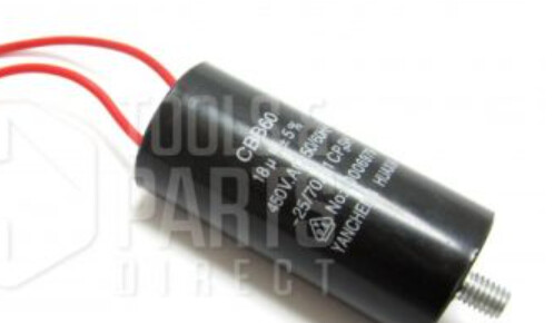

Tror det är B&D GR389 som klipparen heter och har hittat reservdelslistan i alla fall.
Dock ingen info om själva kondensatorns egenskaper, mer än att den inte säljs längre.
Exploderad ritning av gräsklippare B&D GR389 med markerad kondensator, del 22, som inte längre säljs.
Bild på en Black & Decker-kondensator med texten "NO LONGER AVAILABLE", reservdelsnummer GR389-1-22-596755-00.
Svart cylinderformad kondensator med röda kablar och texten "CBB60 18μF" synlig, används i gräsklippare.
Men ska se om det står något läsbart på min kondensator ... (enligt kondensator-bilden ovan så står det 18uF, men vet inte om det är en "generell" bild)
Kan nog stämma, bilderna brukar visa den faktiska komponenten. Och startkondensatorer är rätt generiska delar, så du kan säkerligen få tag på nåt som passar även om originalreservdelen utgått. Troligen mycket billigare dessutom.

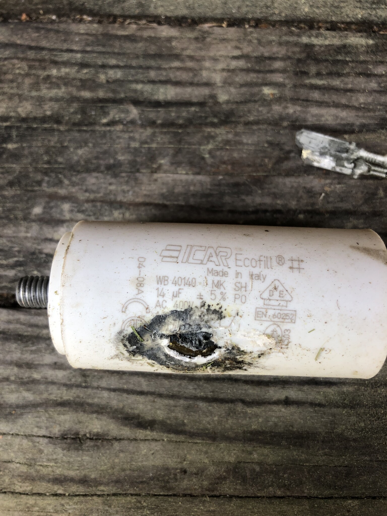

well, ”snigeln” borttagen nu.
Det var 14uF på den (original eller ej) så får väl leta en sån.
Nu står det inte Cbb60, så fortfarande om det är star- eller drift jag ska ha 😔 ?

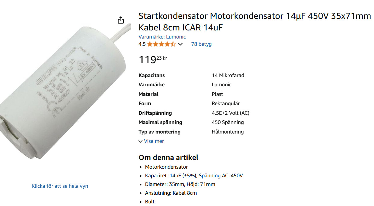

Om det nu är original ... och jag söker på ICAR WB 40140 så är det "Start"-kondensator
Dock Amazon och dom kan man kanske inte lita på:
Startkondensator ICAR 14µF, 450V, vit plastcylinder med märketikett och kabel, säljs för 119,23 kr. Varumärke: Lumonic.

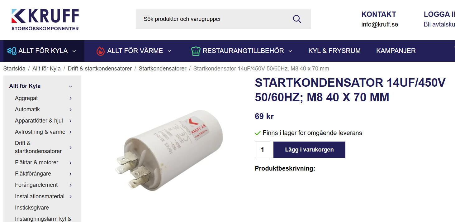

Vad tror vi om denna?
Startkondensator 14uF/450V 50/60Hz, M8 40 x 70 mm, från KRuff AB, visas på en e-handelswebbplats för storkökskomponenter.

Den funkade jättebra med den nya (den ovan), som dock tog ett tag på sig att levereras :)
