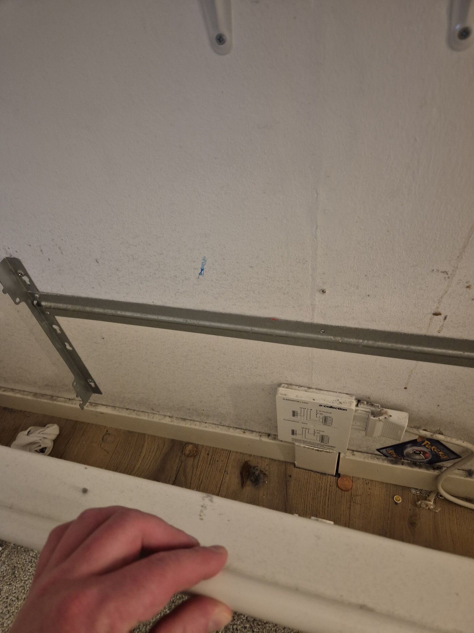

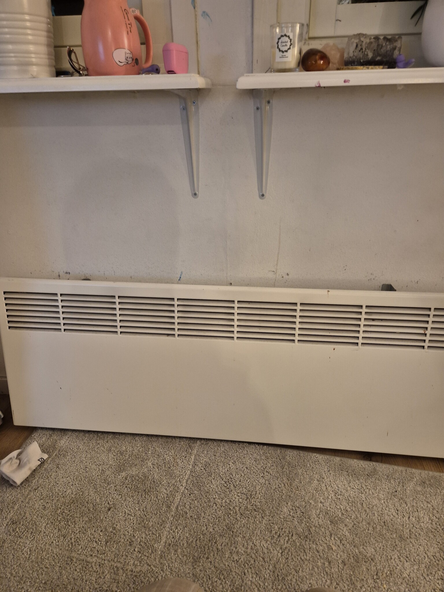

Jag bytte ut 3 av våra el element för 5 år sedan. Nu har 2 av dessa börjat låta väldigt högt när de värmer. Det klonkar om dem så dottern vaknar på nätterna.
Vad kan jag göra? 🤔😔
Vilken tillverkare och modell är det på elradiatorerna?
Bild(er) kan underlätta.
Även en ljudfil skulle underlätta.
Är det själva termostaten som låter?
Är det oljefyllda elradiatorer?
Hur ser upphängningen ut?
Det skulle eventuellt kunna vara rörelseljud när radiatorerna ändrar storlek när de blir varma respektive kalla.
Om det är plåten som ändrar form och bucklar sig av temperatursvängningar finns nog inte så mycket att göra mer än att satsa på ett bättre fabrikat när du köper nya.

De är av märket a-collection. Nej, ingen olja i. Tror inte det är termostaten.
  • Väggmonterad vit radiator under hyllor med olika föremål.
  • Väggmonterad enhet av märket a-collection ovanför ett trägolv med diverse småföremål inklusive ett Pokémon-kort och en hand som håller i ett element.
