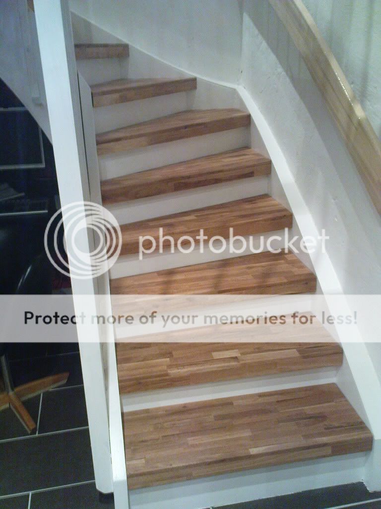

Plockar upp min gamla tråd och tänkte meddela hur det gick. Jag köpte skivor på k-rauta som var 400x900 för 199 ( verkar som de kostar 219 nu) och dessa räckte bra till alla utom ett steg som jag fick skarva lite. Så summan blev 13x199=2587 + en massa slit. Snickrade ihop en trappkompass av lite spillbitar som funkade kanon och sedan var det bara arr såga limma å fräsa. Jag tycker att jag höll budget bra även om det tog mer tid än vad jag hade räknat med, men å andra sidan har jag lärt mig massor. Lyckas inte bifoga bilder men skall försöka länka in på något annat sätt om det är någon som vill se resultatet.

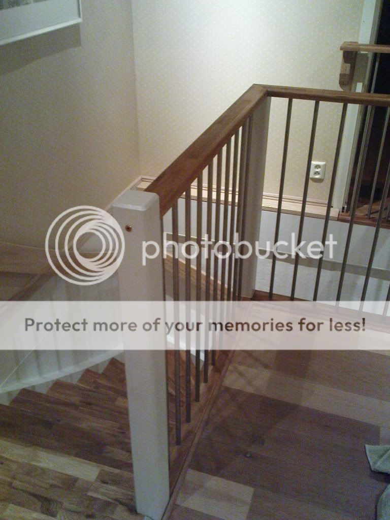

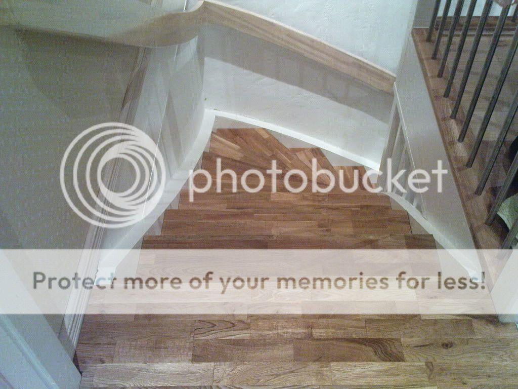

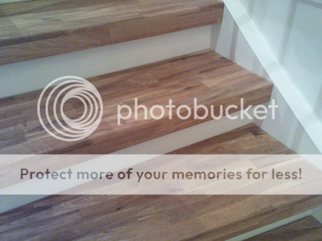

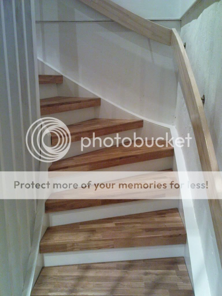

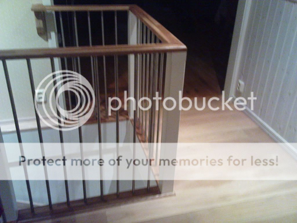

Här är lite bilder på resultatet. Jag passade även på att göra ett nytt trappräcke av en ekskiva som blev över och några slaktade grundtalhyllor från ikea. Nu är det bara handledaren som återstår. Tänkte jag skulle använda en bänkskiva till handledaren oxå så nu skall jag bara baxa hem en sådan oxå.
