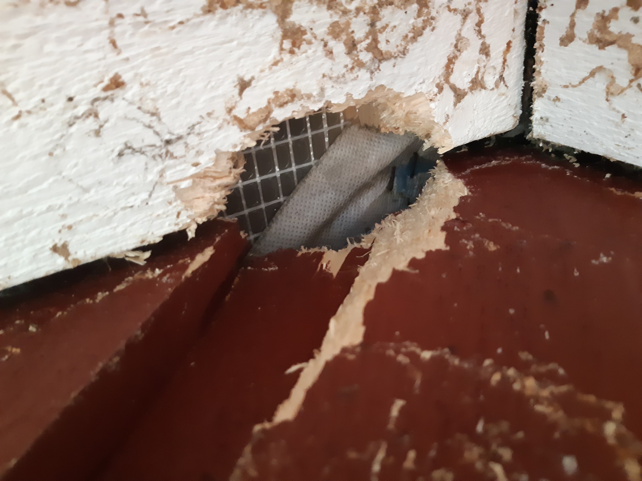

Vi hade ett liknande problem. Hörde något på på taket. Enligt frun lät det som ett djur på vinden, som sprang runt och flyttade på lådor. Så jag blev uppskickat för att kolla vad det var.
Hittade absolut ingenting. allt såg fin och tät ut.
Sedan kollade vi husets gavel från utsidan, och uppe i nocken satt en ekorre som sprang iväg när jag ställde stegen mot väggen.
Ekorren hade knagad ett hål där, men det fanns ett nät bakom brädan, så den han aldrig komma in. Spikade en bräda över hålet och kommer fixa det ordentligt under sommaren.

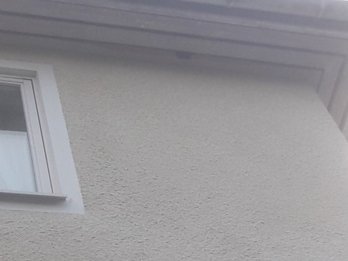

Hur gick det här @martinradbo ? Ligger och lyssnar på när ekorren lever rövare i taket ovanför sovrummet. Det finns ett tydligt ingångshål som tidigare var gömt under den slutna takfoten.
Det är ju enkelt att fixa, men jag vill givetvis först vräka hyresgästen. Hur vet jag att det är tomt innan jag häftar upp nätet?

Om det vore mitt eget hus och ekorrarna är borta hade jag nog knappt bemödat mig om att göra någonting. Om det däremot eskalerar som problem, då hade jag bytt ut takfotsbräderna runt om HELA huset och satt de nya tätt ihop så att man inte kan komma åt och gnaga. Sen sågat upp hål på några ställen som jag skyddat med insektsnät eller hellre hålplåtar. Så brukar jag göra när jag bygger takfot på nya byggnader. Lufthålen måste man ha för att få ventilation upp i taket (om det är ett hus med luftspalt under råsponten)

Check. Jag väntade tills dess att jag inte hörde något mer, sågade en spalt på väderskivan och satte upp insektsnät noggrant. Har inte sett någon åverkan på nätet än, dock sett ekorre i närheten. Ska hålla noggrann uppsikt över nätet för att se om det är några problem framöver. Samt konvertera resten av takfoten till öppen.
