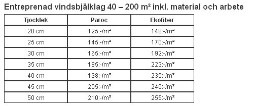

Håller på och funderar just nu på om jag ska spruta eller sätta skivor (nytt tak 45grader). Med ovanstående priser så verkar det ju högintressant att spruta ekofiber. Men hittade tex denna prislista hos www.feab.se och då ser det inte så billigt ut längre.Krille4 skrev:Deras aktuella totalpriser är enligt följande inklusive moms och ROT-avdrag (Gäller om ytan är minst 80 kvm)

Är det nån i skånetrakten som har några priser här nerifrån och kanske tips på entreprenör, helst nära Lund/Dalby
Entreprenad vindsbjälklag 40 200 m² inkl. material och arbete
Normalpriset för Ekovilla är 17,80 per kilo (14 kilos säckar). Till kund. Alltså ca 200 + moms per 14 kilos bal.Krille4 skrev:Arbetet är inkluderat d v s jag behövde inte lyfta ett finger själv förutom då att betala fakturan
