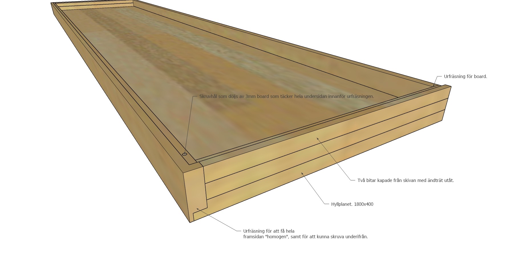

Tack för svar.
Har skissat lite på hur jag tänkte. Anledningen att jag vill bråka med ändträ är för att jag tror att det kommer bli svårt att gera ihop sargbitarna och få det att se bra ut efter att jag rundat kanterna med fräsen. Lätt att det blir en limkant eller till och med tomrum mitt i radien, eller?
Men det kanske liknar kattskit med så mycket ändträ i bitar.
Skissen föreställer hyllan upp och nervänd.
Täck på att den massiva skivan kommer att röra sig med ändrad fuktighet och att du i din konstruktion måste ta hänsyn till detta. Om du bara gör en ram som sitter fast runt kanterna kommer den garanterat att spricka förr eller senare. Även skiivan bör alltså ligga fritt i ett spår i ramen.
