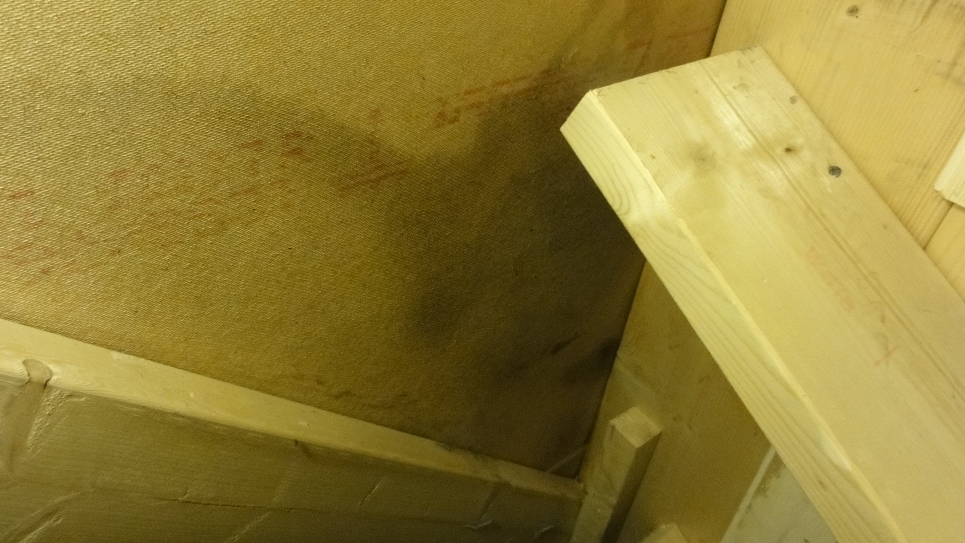

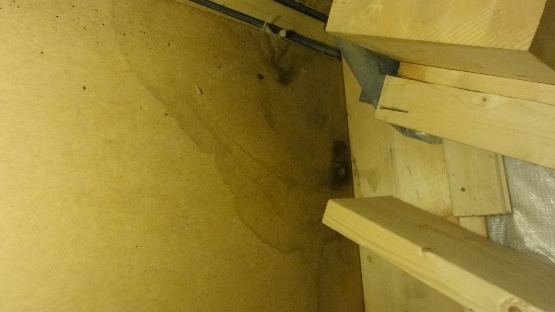

Ett enplans vinkelhus med högåstak i ena delen. Ena väggaveln i rummet med högåstak består därmed bara av en "gavelspets" där "utsidan av gavelspetsen finns i vindsutrymmet under taket.

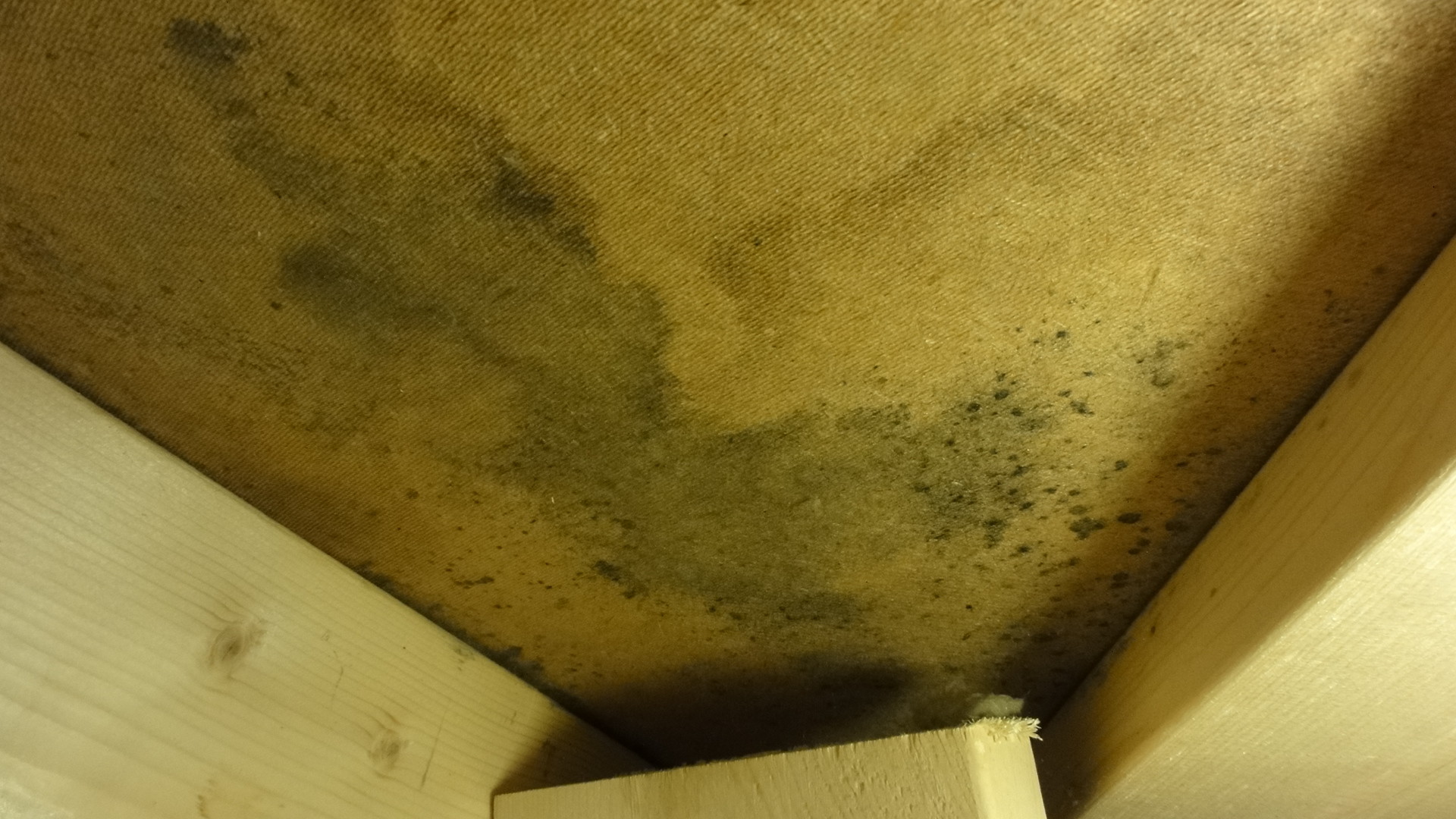

Efter ca. 1 år påtalade jag för företaget att det syntes fuktfläckar på boardskivorna på undertaket i vinsutrymmet. Återkom om det blir värre fick jag till svar från Ekeforshus.

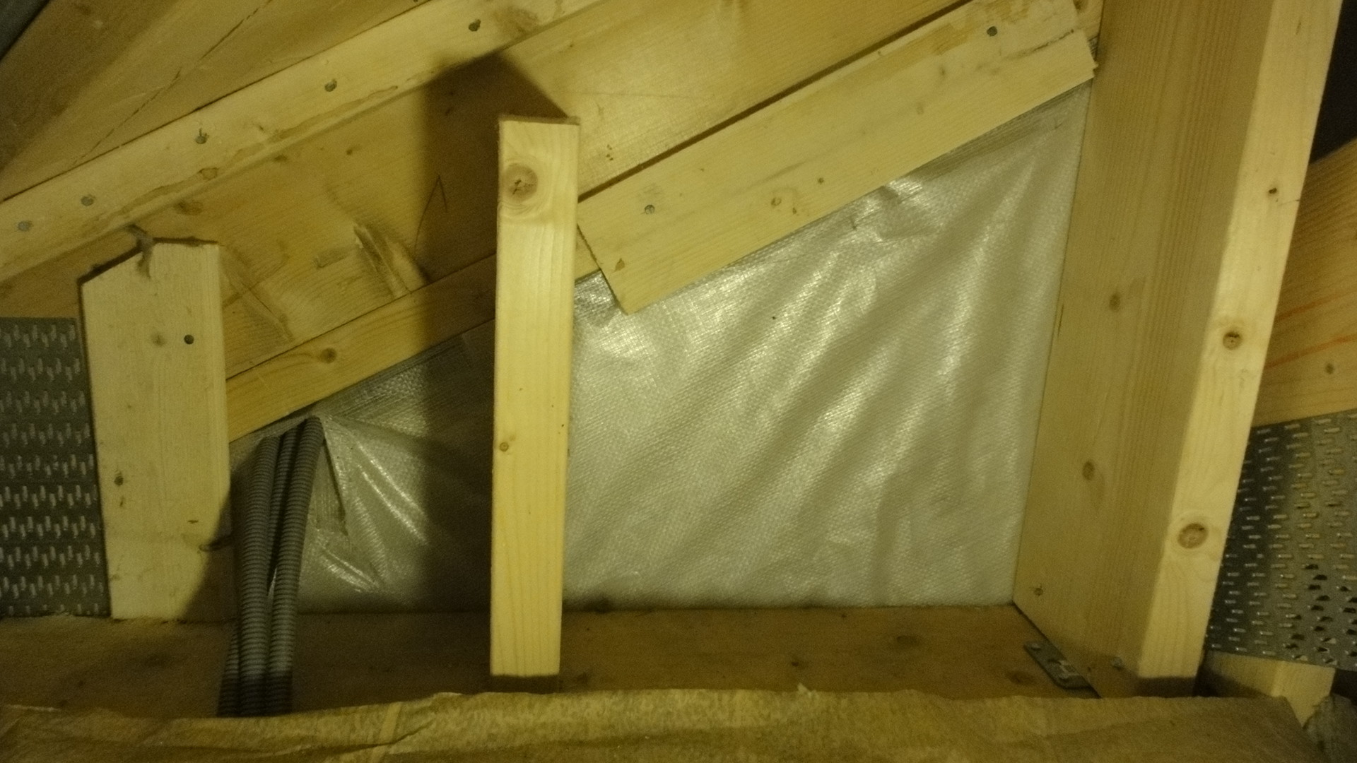

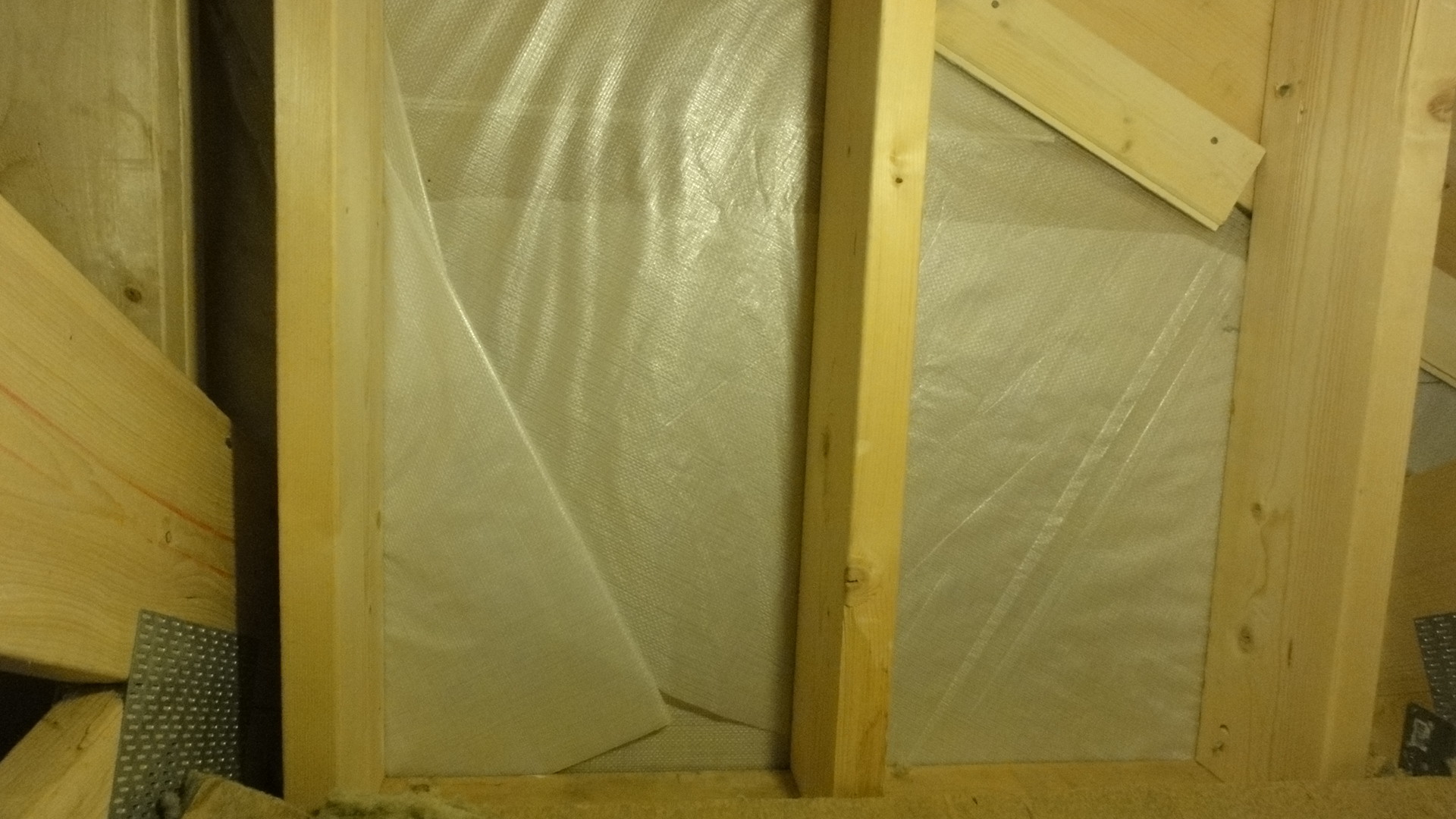

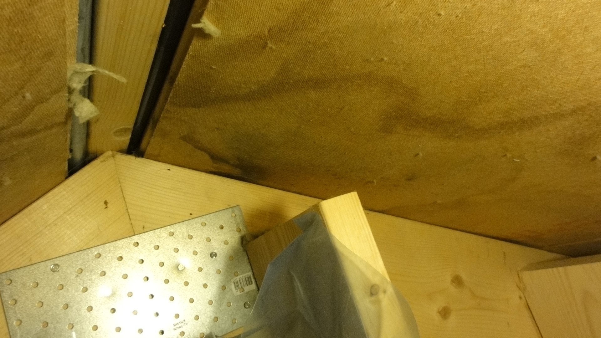

Har varit upp på vinden och kollat då och då genom åren och inte kunnat se att det blivit mera eller större fuktfläckar. Häromveckan såg jag att ytskiktet in mot rummet på insidan av gaveln såg missfärgat och fläckigt ut. Jag var upp på vinden och plockade bort delar av isoleringen och kom åt att syna boardskivorna lite bättre. Där fanns svarta fläckar som inte såg så trevliga ut. Dessutom var plasten, som skall fungera som fuktspärr / diffusionsspärr eller vad det riktiga namnet nu är, inte tät.

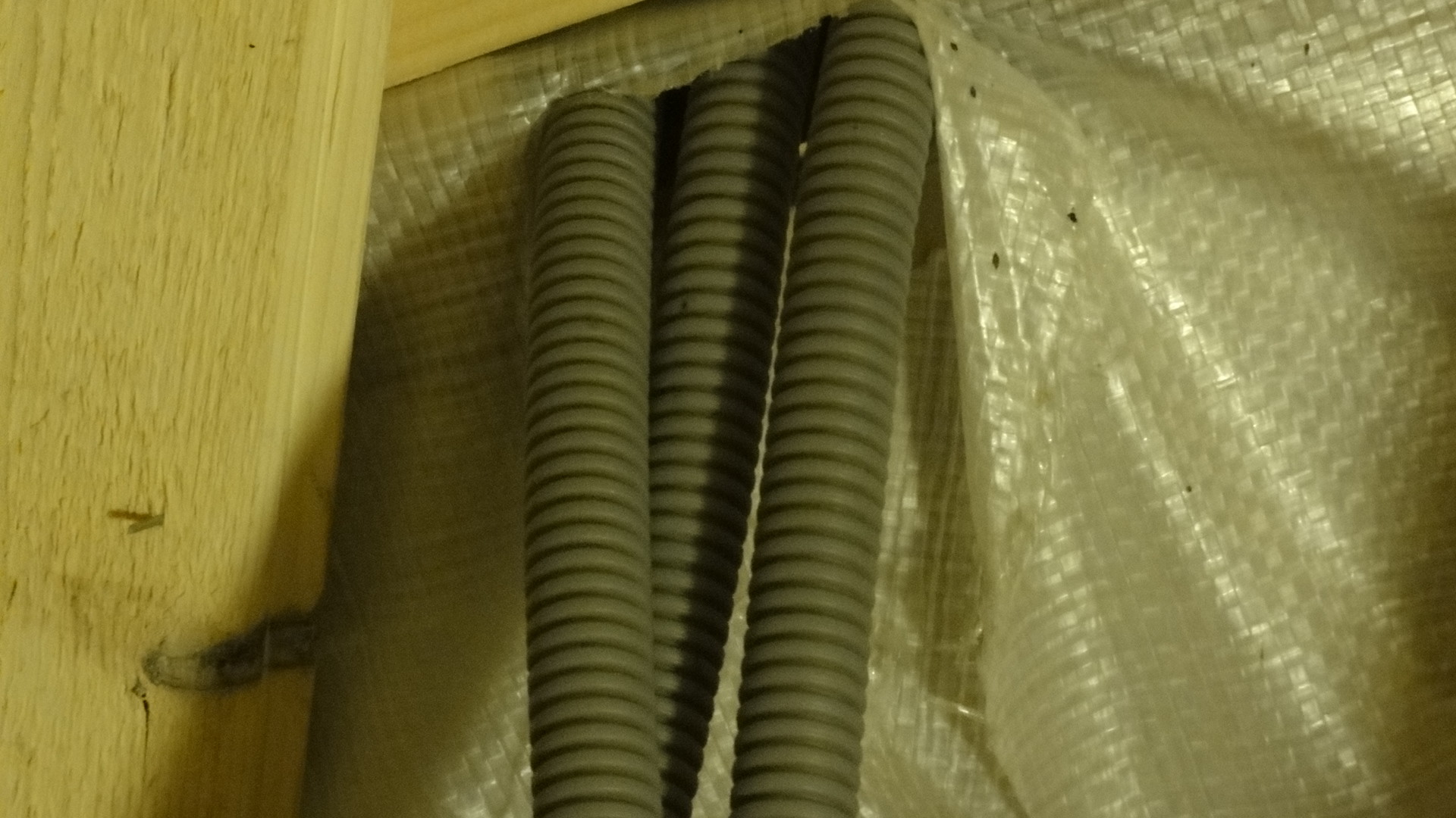

Jag kunde se rakt ner i vardagsrummet genom springor i konstruktionen uppe vid nocken.
Kontaktade Garboförsäkringar och fick ut en representant som var och kollade.
Enligt honom så är inte den använda plasten godkänd för ändamålet. Ej heller monterad så att den tätar mellan kall och varm sida som den ska göra.
Plasten man använt vid bygget tillhör överhängande delar av takkonstruktionen, ( en vävd plast ).
Ekeforshus representant var också upp på yttertaket och kollade konstruktionen.
Han tyckte att ränndalen hade för liten del som gick in under takpannorna.
Har nu skickat kompletterande foton efter att rivit all isolering på gavelspetsen och fotat.
Garboförsäkring skall återkomma efter utredning om det är ett försäkringsärende.
Om det blir ett försäkringsärende så är den mista kostnaden för åtgärd ett halvt basbelopp (22250 kr)
Det är inte lätt och oftast omöjligt att upptäcka inbyggda fel för husköpare.
Tycker det skulle finnas en lag om att besiktning utförs under byggnationens gång, så att allt synas innan det, (avsaknad av yrkesstolthet), byggs in och spikas för.
