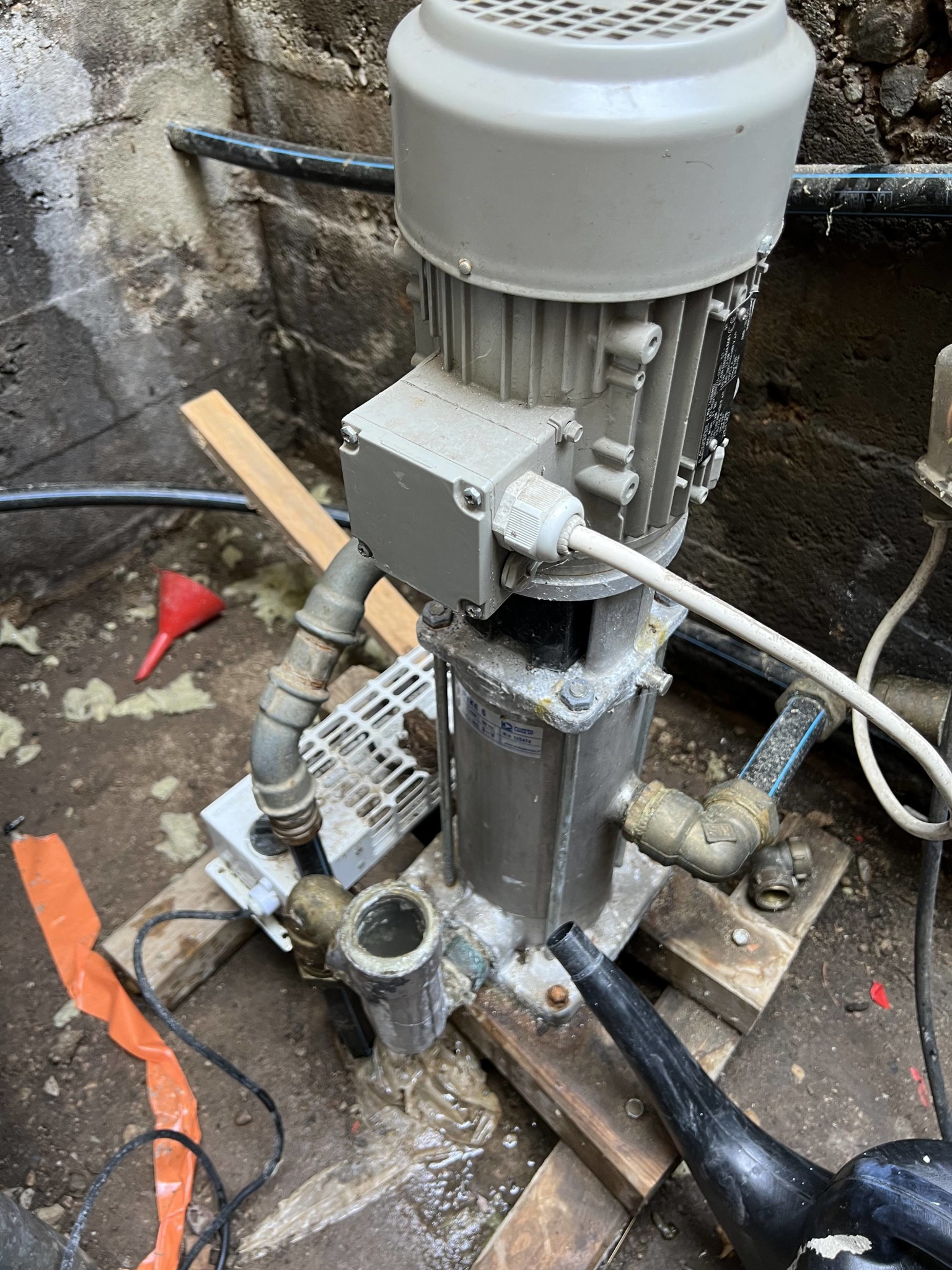

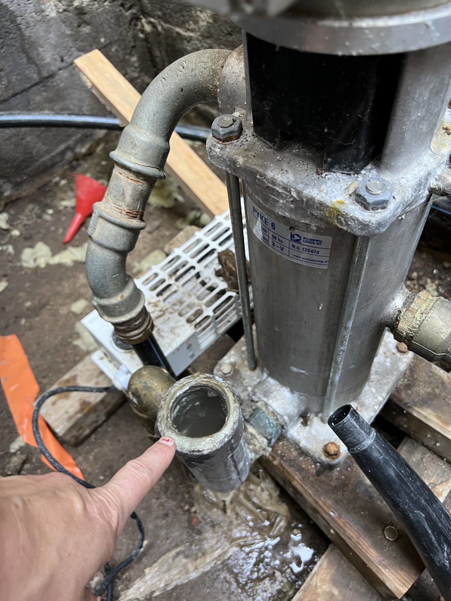

Vad jag gör när min pump inte suger? Har testat att fylla locket med vatten men de står still i dne ”behållaren” bara.
  • Hand pekar på öppningen på ett grått avloppsrör intill en brunns- eller pumpinstallation.

Centrifugalpumpar är väldigt dåliga på att suga luft. Har du dessutom en ejektorpump är det inte möjligt att suga upp vatten.

jo den har funkat fram till 2 dagar sedan. Den är kopplad till en hydrofortank.
Man brukar behöva öppna, fylla på stänga locket och köra pumpen i flera vändor innan det går. Om vattnet står kvar efter att du kört pumpen en stund är det troligen något annat fel. Vet du vad som hände i samband med att det slutade fungera?

Okej, jag ska testa att stänga locket o köra den i korta intervaller då eller? nej det hände egentligen ingenting, jag misstänker att hålet gått torrt. Men förra gången slog jag bara av pumpen o lät de va till dagen efter så funkade de igen. Men inte denna gång.
Hej
Jag har satt på en kulventil vid påfyllningen med en bit slang och en uppånervänd petflaska med urkapad botten som vattenmagasin..
Då går det lättare att få igång den.
Men det borde fungera ändå.
Stäng kranen in till hydroforen.
Fyll på vatten och sätt på locket, det är här det underlättar med kulventil och slang och petflaska.
Dra igång pumpen och öppna på luftningen lite grann.
Kommer det inget får du göra om det.
Det kan vara så att ni får dra upp slangarna och rensa silen i ejektorn.
Det går åt några stora rörtänger bågfil stor skiftnyckel och värmepistol.
Lycka till.
/W
S
Nu har jag starta den o skruvat av locket lite o hållit på så många gånger men inget händer. Vattnet står still i den delen man fyller på vatten i bara. Några fler tips? Eller är de bara o lyfta upp slangarna o kolla filtret, alt skruva isär ejektorpumpen?
Får du inte igång elpumpen är det ingen ide att ge sig på ejektorpumpen. Att vattnet inte rör sig alls låter konstigt. Är det öppet in till pumpen? Ha du möjlighet att få vatten i hydroforen?
Med din pumpanläggning finns det ingen möjlighet att suga upp vatten. Du måste få fart på elpumpen så att ejektorpumpen kan trycks uppvatten. Så det måste finnas vatten att pumpa ner för att man ska kunna få upp vatten.

Okej, hydroforen är vatten i då den inte gick tom innan jag stängde av pumpen.
Då kan de va så att pumpen gått sönder alltså, om vattnet står helt still.. kanske ska skruva isär hela överdelen för att se om den är paj.
Överst sitter motorn. Den märker du ju om den snurrar. Om du har vatten i hydroforen borde det komma ut när du öppnar påfyllningen.

Motorn snurrar det vet jag. Jag tror jag stängde av vattnet innan hydrofortank var tom. Så de är vatten i men fylls inte på något mer.
