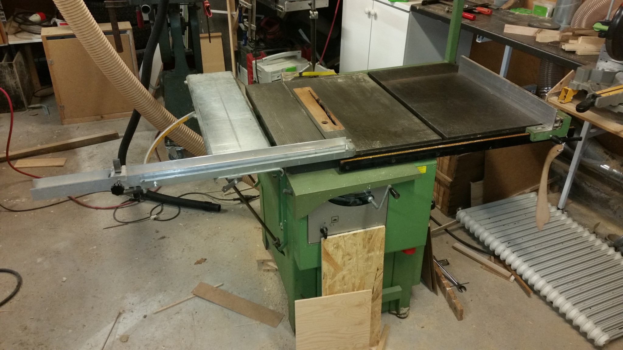

Vad har du för tillbehör till din maskin, justebord, bordsbreddare och liknande?
En grönmålad stationär snickerimaskin med sågbord i ett verkstadsutrymme, omgiven av diverse verktyg och trämaterial.
Här kommer en bild på min maskin (om tekniken är med mig)

Min såg (men det är inte jag som startat denna tråd, sorry för trådkapningen devizion!) saknar kapsläden till vänster och har inget förlängningsbord till höger.

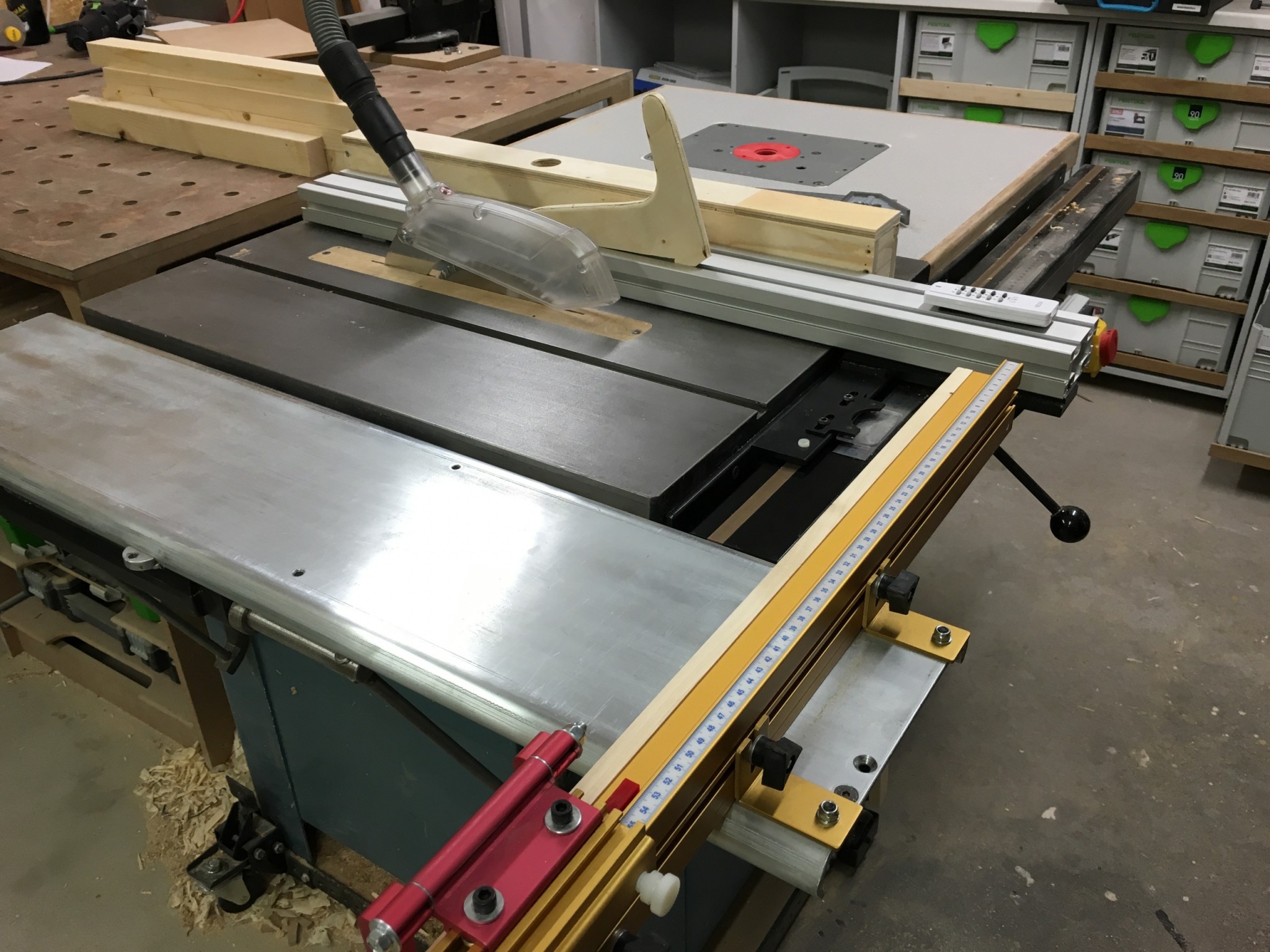

För att justera t-tracket gentemot klingan behöver man ta bort 2st rörsprintar för att röra klingan gentemot bordet. (klingan hänger i bordet)
Hitta en bild på rakarm, hojta till om det är något mer.

Snyggt jobbat! Hur gör du om du vill såga i vinkel?

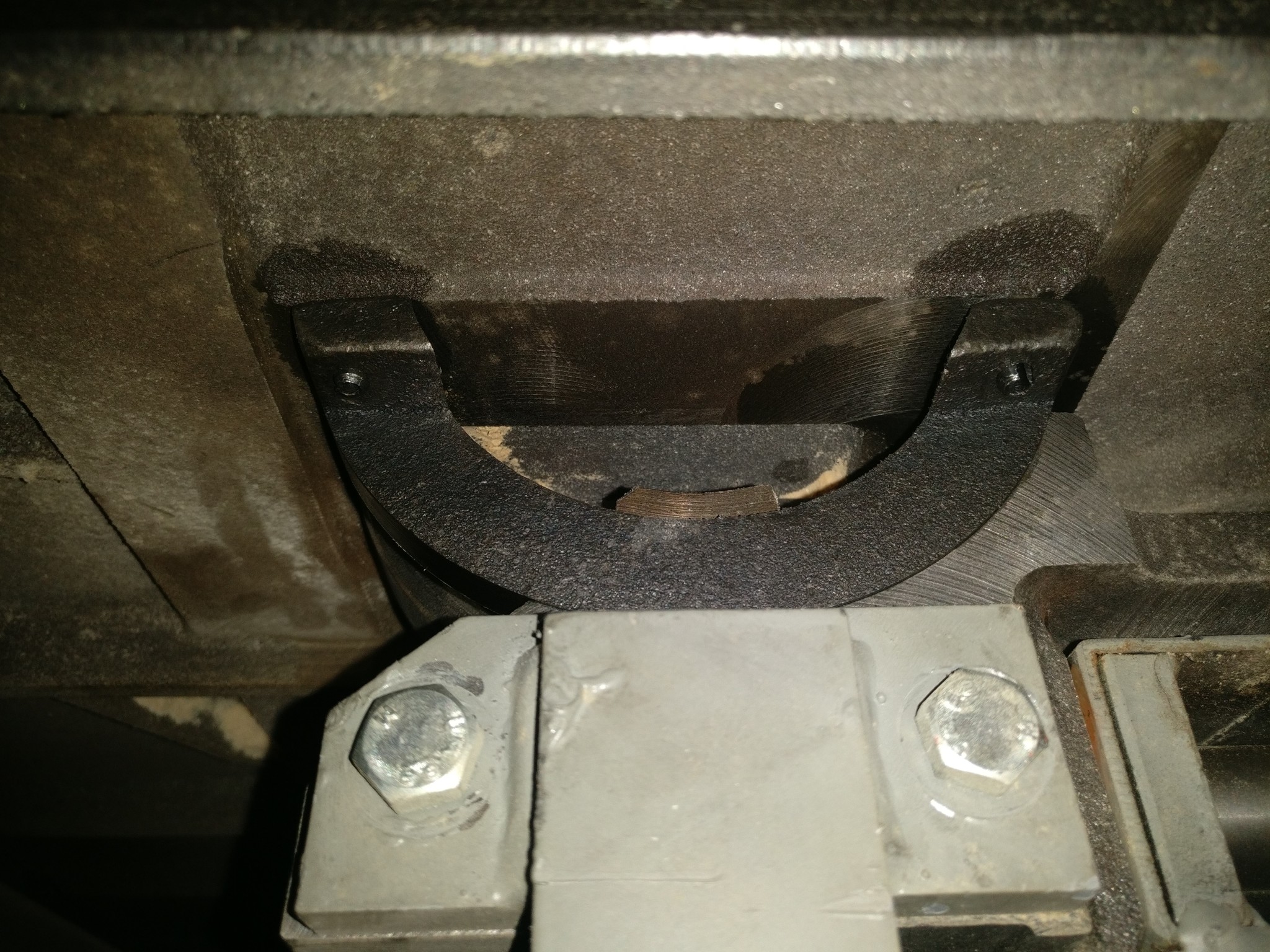

Hej från Danmark.
Ser att det är en gammal tråd, men försöker ändo. Har precis fått en gamma Luna L18 från 1984. Tyvärr är inte t-track och sågblad paralella. Vilka två rörsprintar är det? Är det dom två som sitter vid dom 3 bultar? Hmm. Och måsta man lossna dom 3 bultar?
Hoppas att någon fortfarende läser här :)

Meyersahm Meyersahm skrev:
Hej från Danmark.
Det stämmer bra. Jag behövde bara ta bort en av två rörsprintar och kunde använda den andra som pivot om jag minns rätt. När jag pratade med Ejca så var det inga problem att ta bort dessa, då de användes främst för transportsäkring.
Hans tips var att lägga sågen upp och ned för att ta bort rörsprintarna, men sågen väger en hel del och var måttligt sugen på det.
Jag hade inte en chans att få ut dem så som dom sitter original, fick inte grepp om sprinten.
Jag löste det genom att byta ut bultarna mot längre bult, och sakta sänka ned sågen med hjälp av dem. Då kunde jag komma åt sprinten.
Fantastisk.(y)(y)(y)
Tack för tips om at byta ut bultarna mot längre. Det är omöjligt att få grepp om dom.
Tusen tack för hjälpen.
