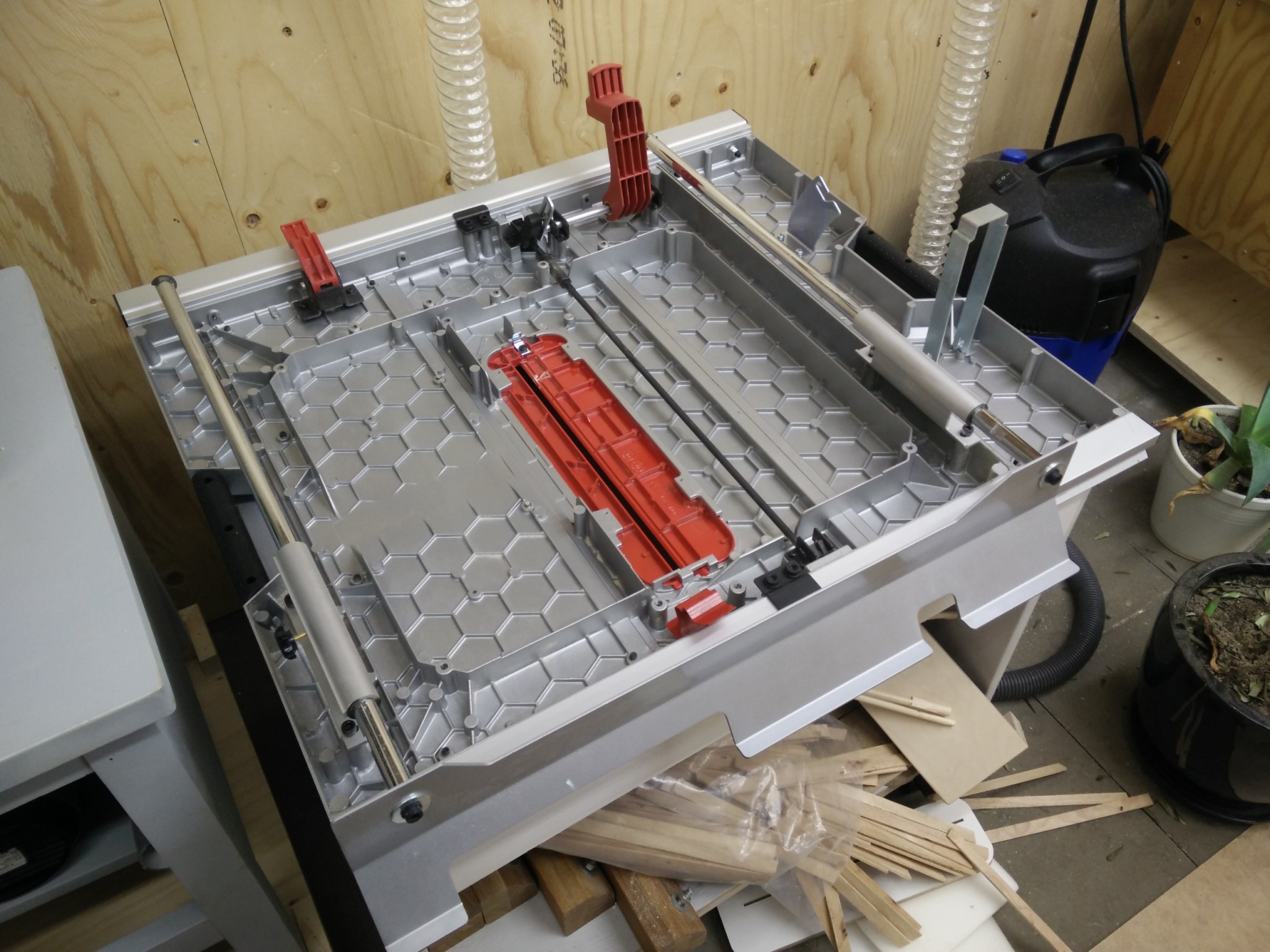

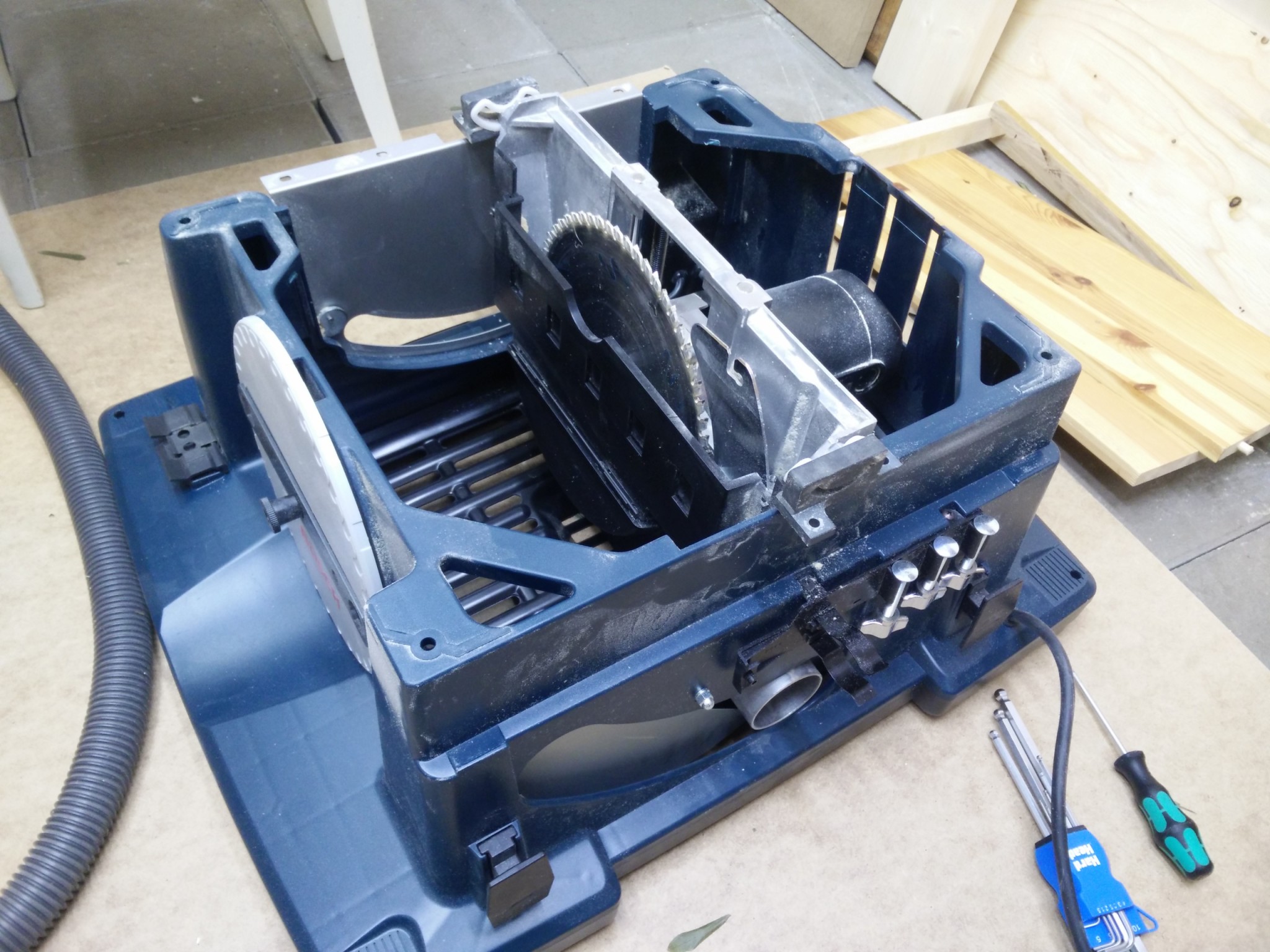

I början på 2016 bestämde jag mig helt sonika för att undersöka möjligheten att bygga ett eget bord till sågen. Jag började med att skruva isär sågen för att undersöka hur själva sågenheten var sammansatt.

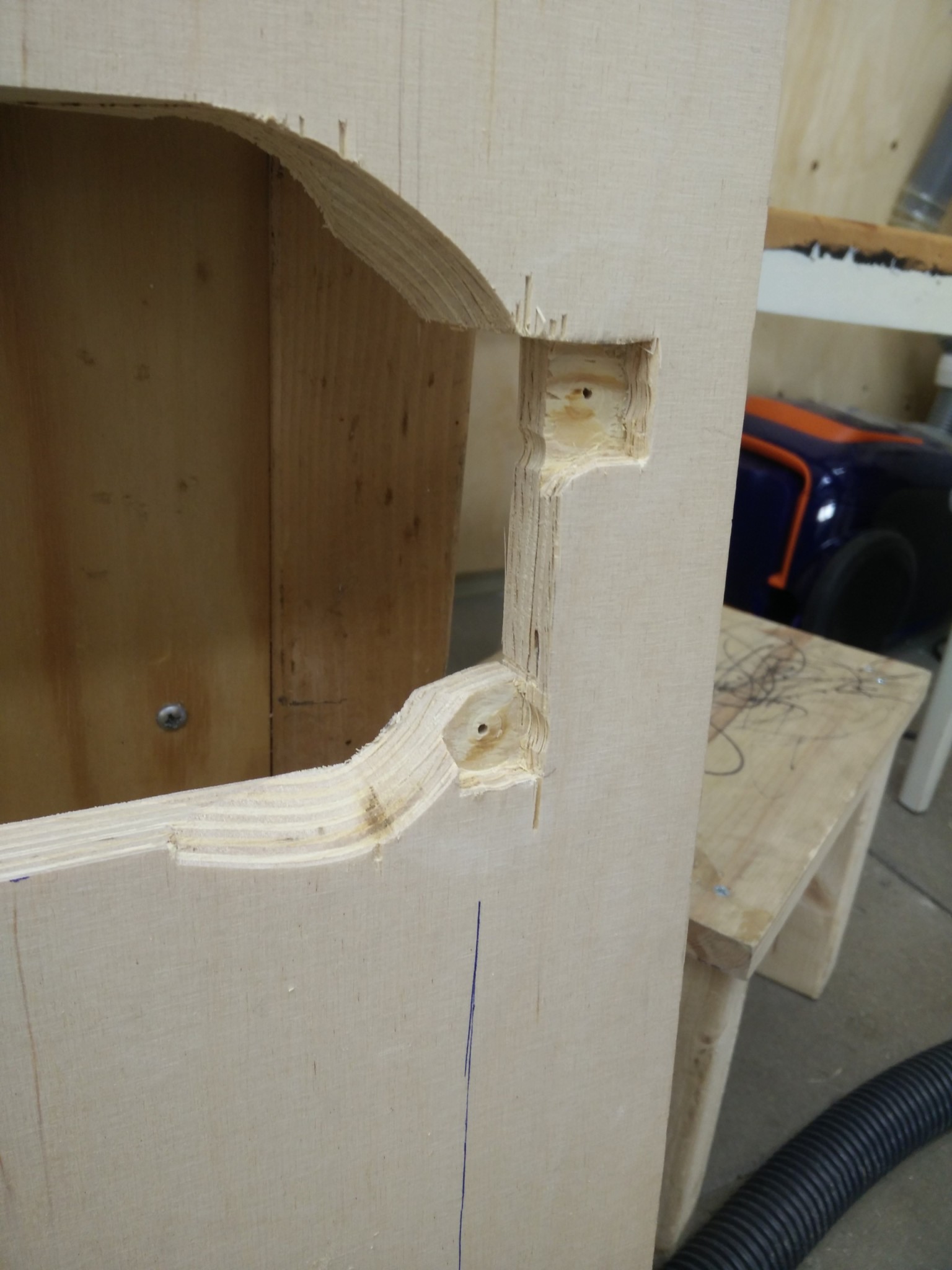

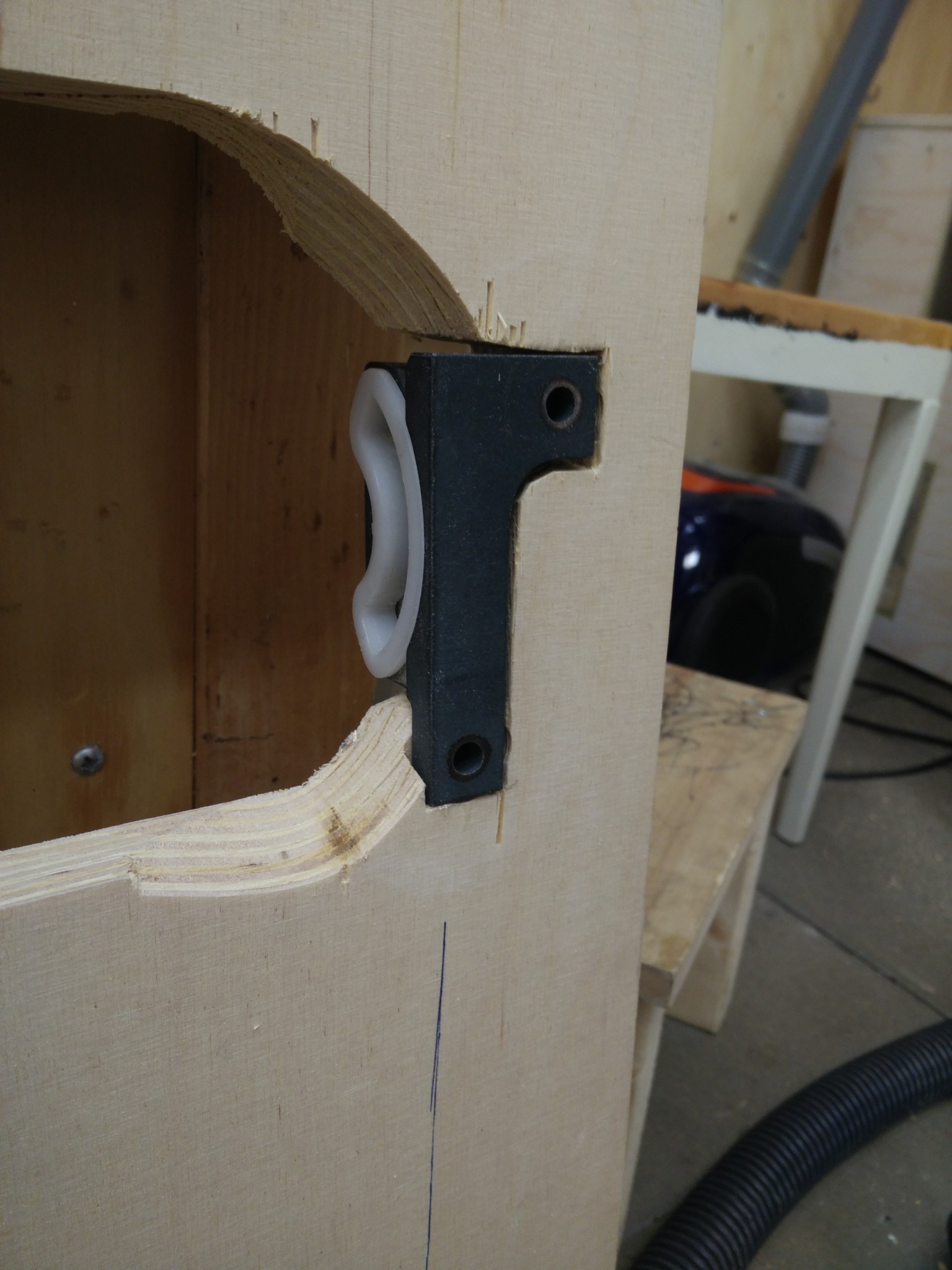

Tyvärr så är sågmekanismen upphängd i bordet.
Detta betydde att konstruktionen av det hemmabyggda bordet blev lite mer komplicerad då motorn och sågpaketet behövde hängas upp i det.

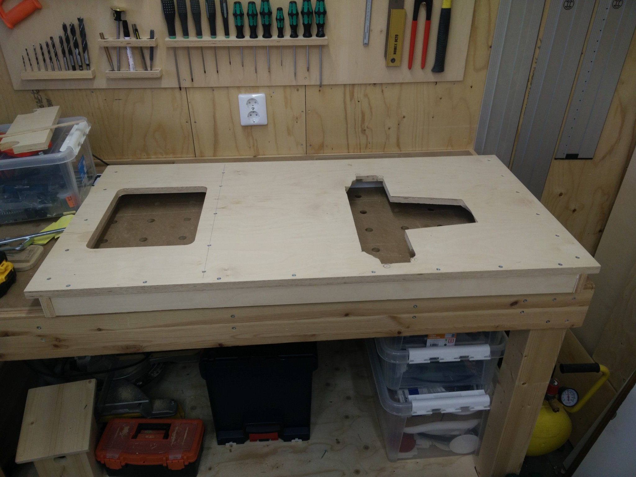

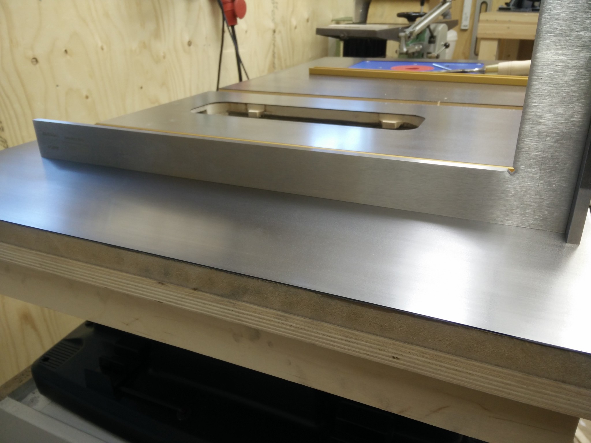

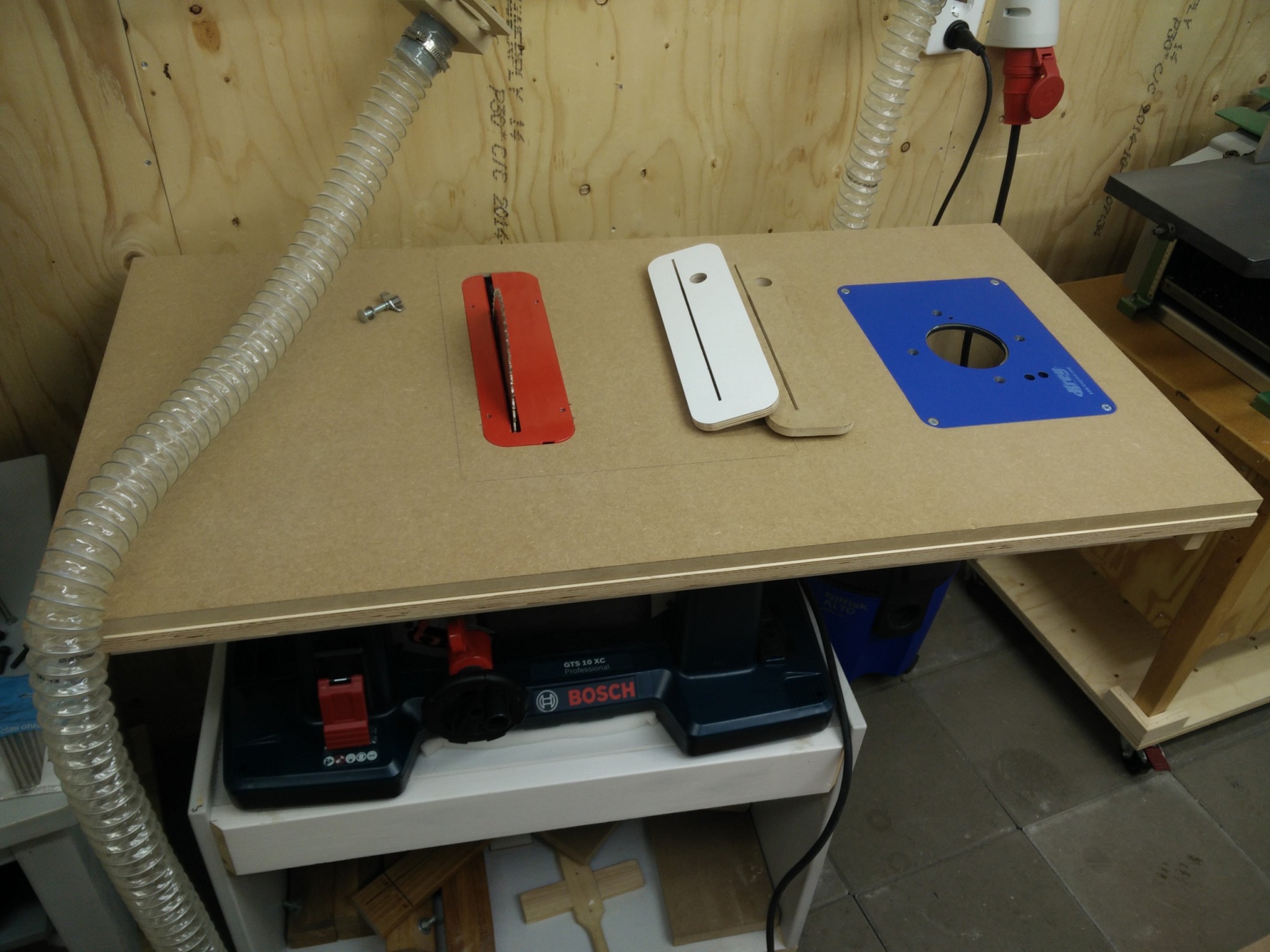

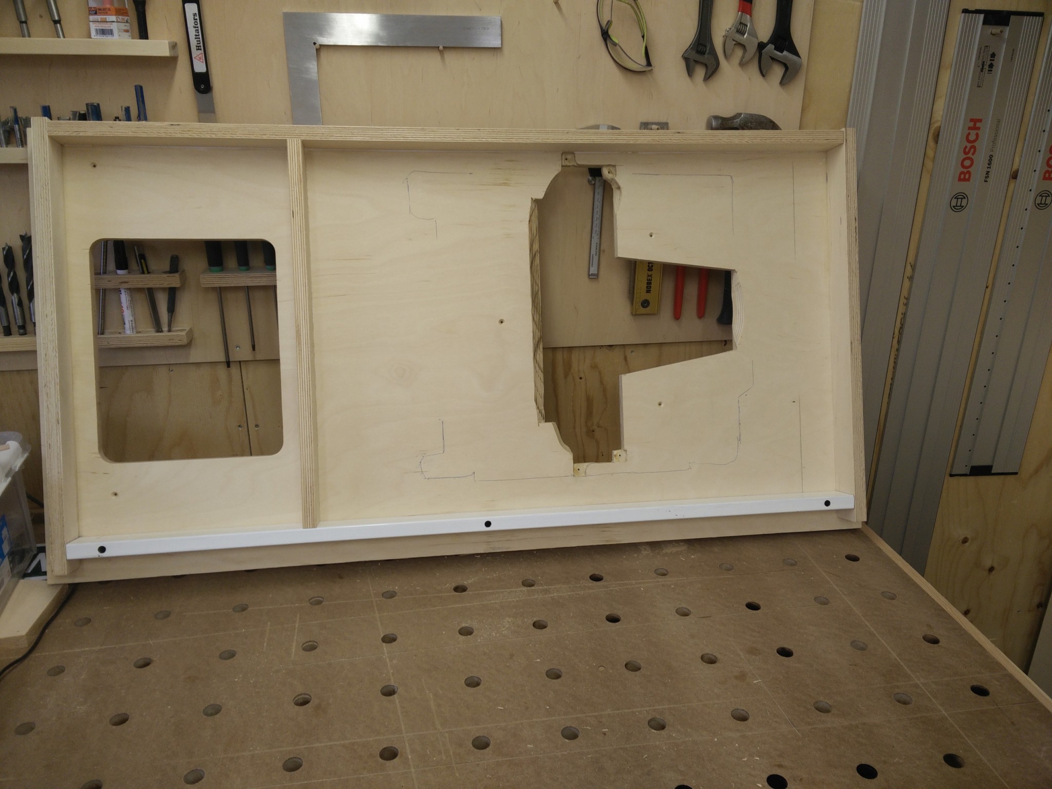

Bygget påbörjades och jag bestämde mig ganska snabbt för att det skulle bli en sandwich av 18mm björkplywood, 19mm MDF och högst upp 1mm stålplåt.

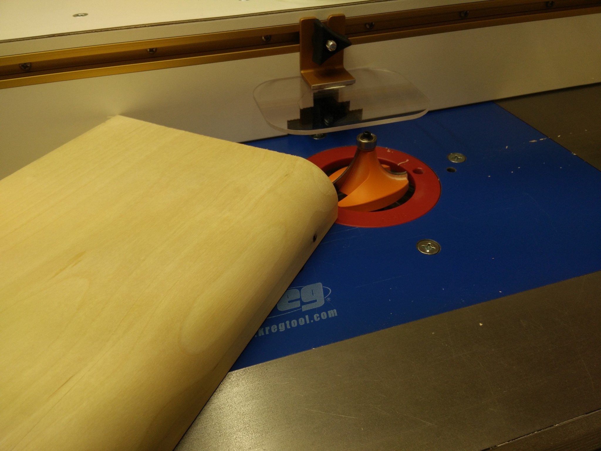

När jag ändå byggde ett eget bord så valde jag att bredda det ganska rejält för att också få plats för en fräs i samma bord. Djupet på sågbordet valde jag att göra samma som originalbordet då jag ville använda det gamla anhållet. Tyvärr hade jag nu såhär i efterhand gärna haft 10-15cm djupare bord.

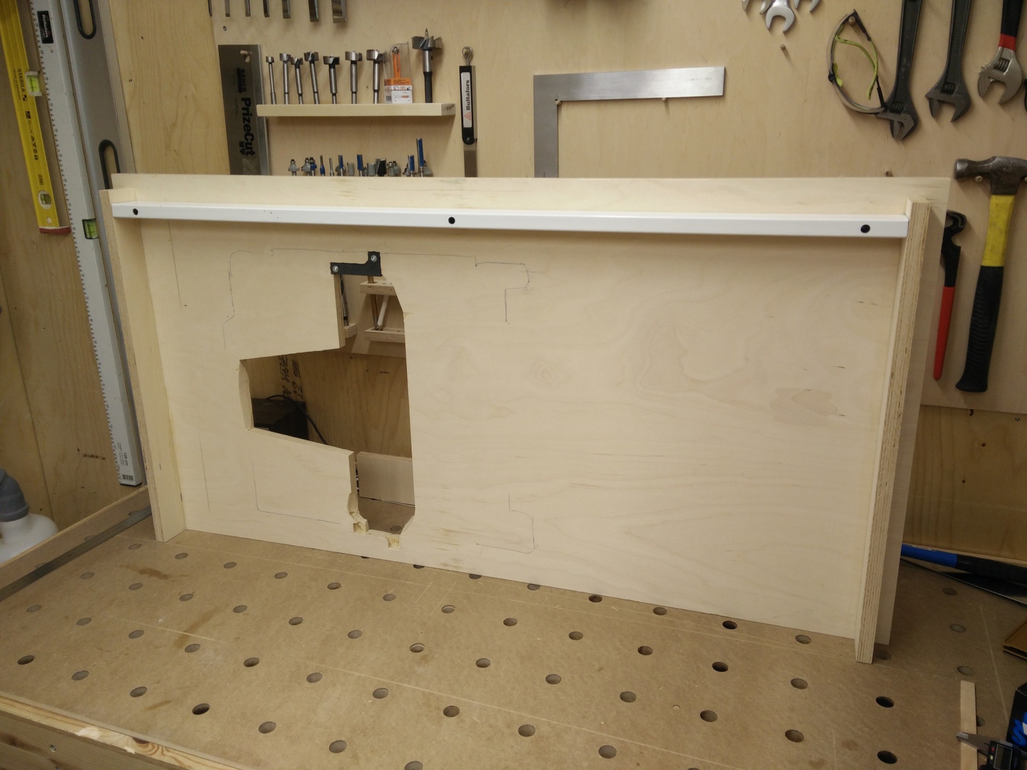

Jag ville verkligen att bordet skulle vara helt plant och då det dessutom skulle få ett ganska stort överhäng (på grund av fräsen) så förstärkte jag det på undersidan med ett 15x50mm stålrör samt med 50x18mm plywood.
Förstärkningarna limmades och skruvades ovanifrån. Ovanpå skruvarna så limmade jag sedan MDF:en

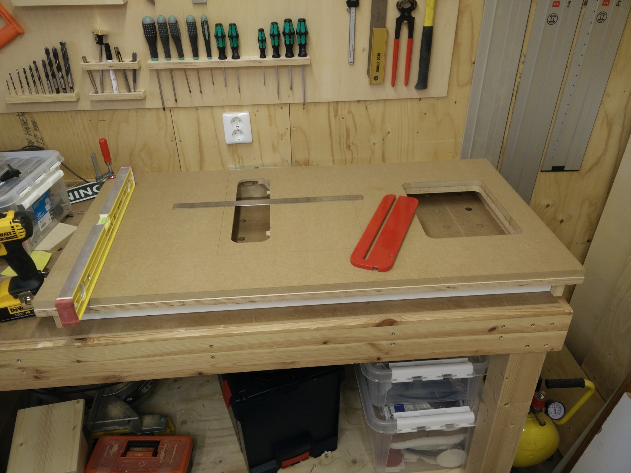

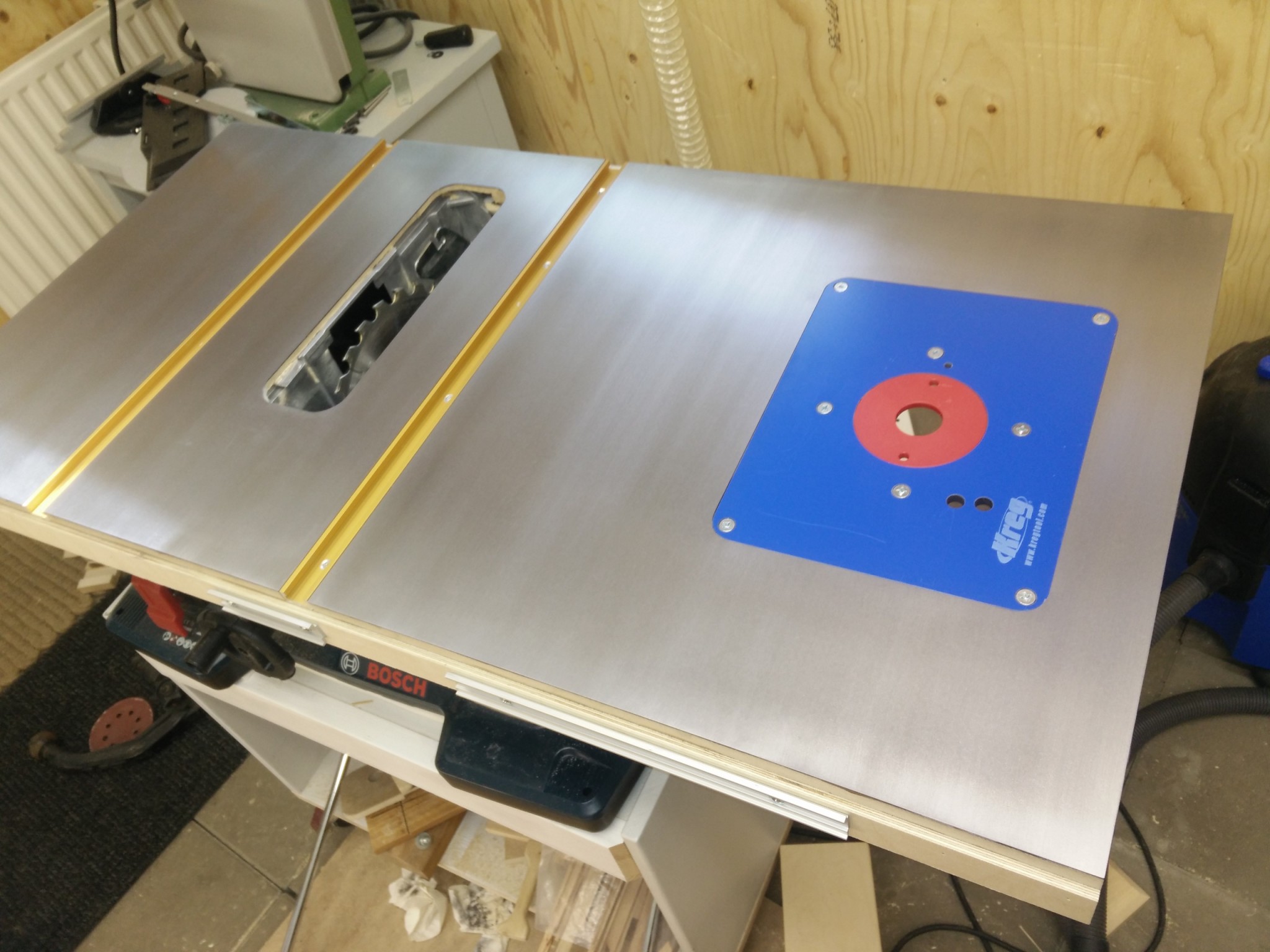

Jag gjorde bordet med lite övermått och monterade det sedan på plats på sågen. Sedan hissade jag upp klingan genom bordet vid drift för att få en linje (nåväl, spår) att använda som referens. Med hjälp av denna referens sågade jag sedan kortsidorna på bordet parallella med spåret efter klingan och därefter långsidorna vinkelräta mot kortsidorna. Använde sänksåg på skena för att göra dettta.

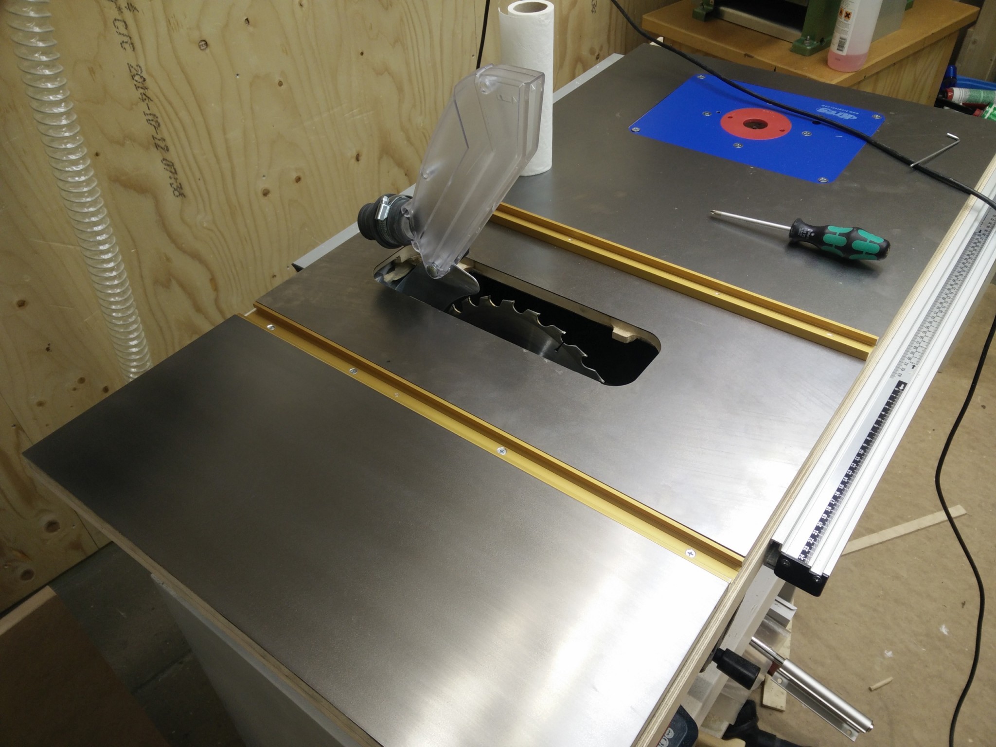

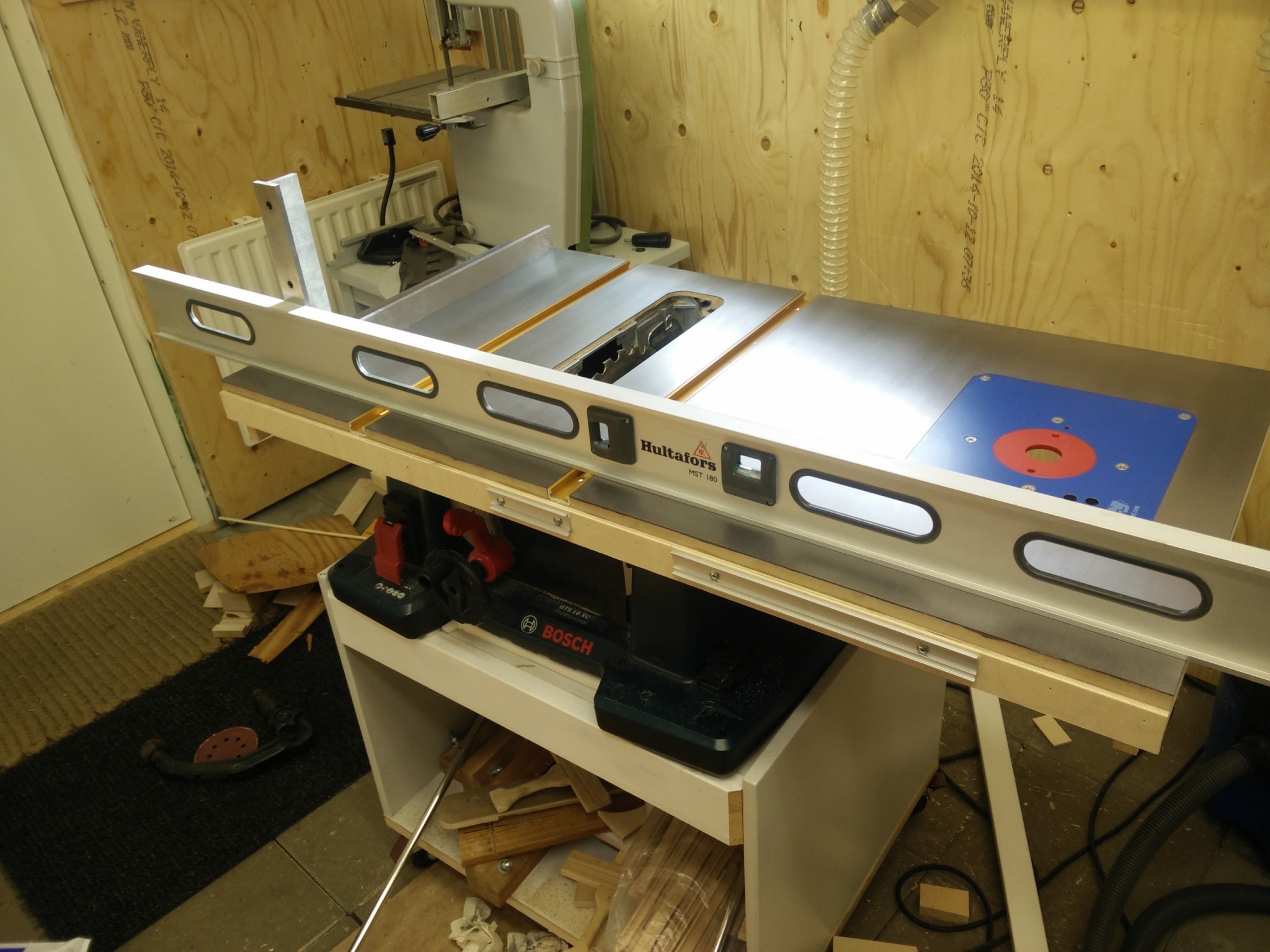

Efter detta fräste jag spår i MDF:en för mitre-channels i aluminium från incra. Dessa är ett under av exakthet jämfört med hur de var på originalbordet. Jag fräste spåren med någon mm övermått på bredden för att ha en viss justermån.

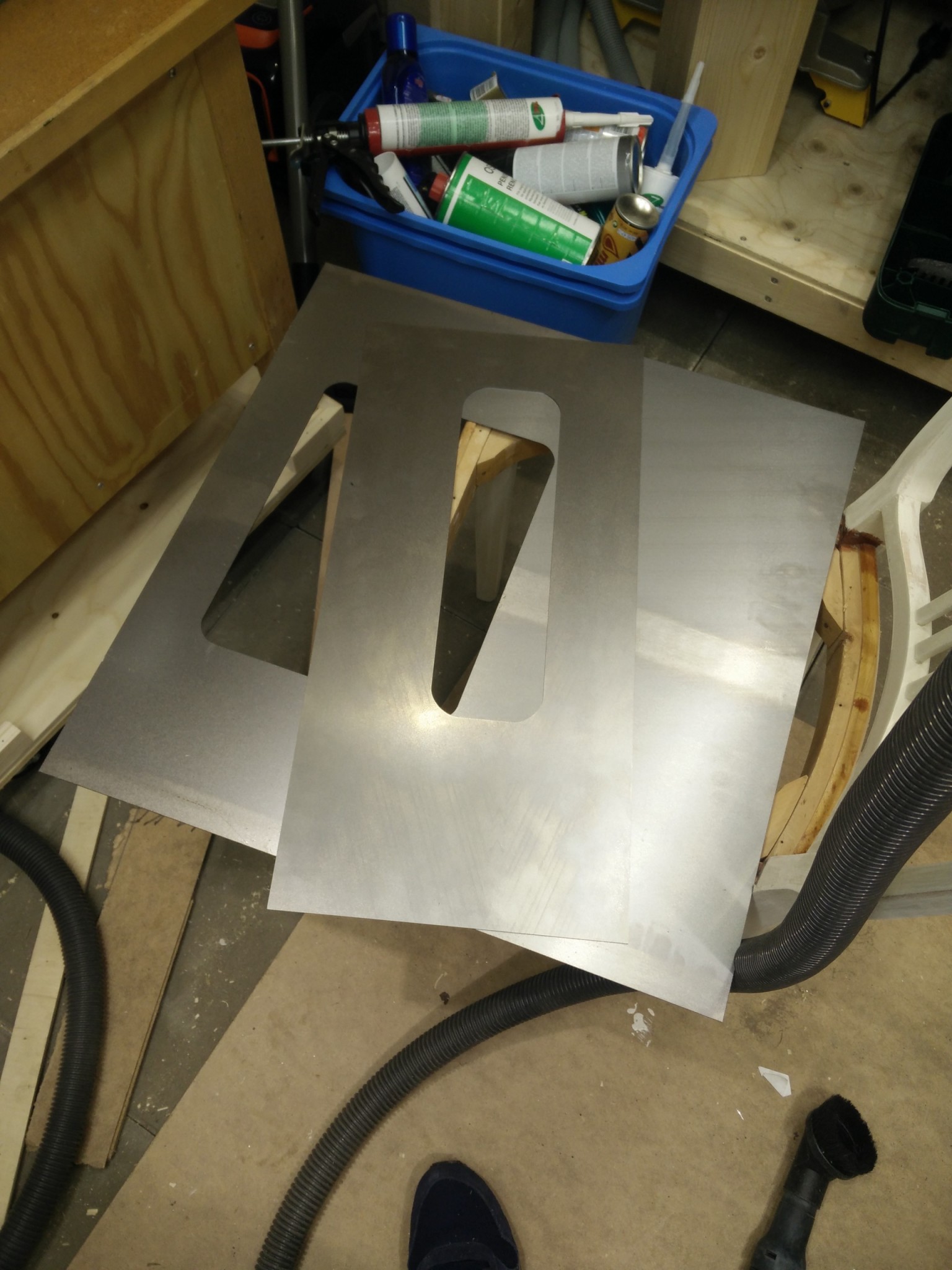

Jag funderade länge på hur jag skulle få till stålplåtarna med tillräcklig precision. Länge tänkte jag göra urtagen för iläggen mha sticksåg och fil men efter lite efterforskningar hittade jag ett företag som kunde både tillhandahålla stålplåten samt laserskära den i deras CNC maskin med mycket hög noggrannhet.
Några veckor senare fick jag ett samtal om att plåtarna var färdiga att hämtas. Detta är vanlig "svartplåt". Alltså kallsvalsad 1mm tjock stålplåt i kvalitét DC01.
Jag limmade första plåten och linjerade därefter mitre channeln mot denna plåtkant. Genom att göra på detta vis fick jag en mycket hög noggrannhet på de 2 mitre kanalernas parallellitet.
Plåtarna limmades mot MDF:en med långsamthärdande Epoxylim. Det blev mycket bra och väldigt plant och fint. Hela bordet hade svackor mindre än 2 tiondels mm. Detta mätte jag med bladmått och rätskivor.

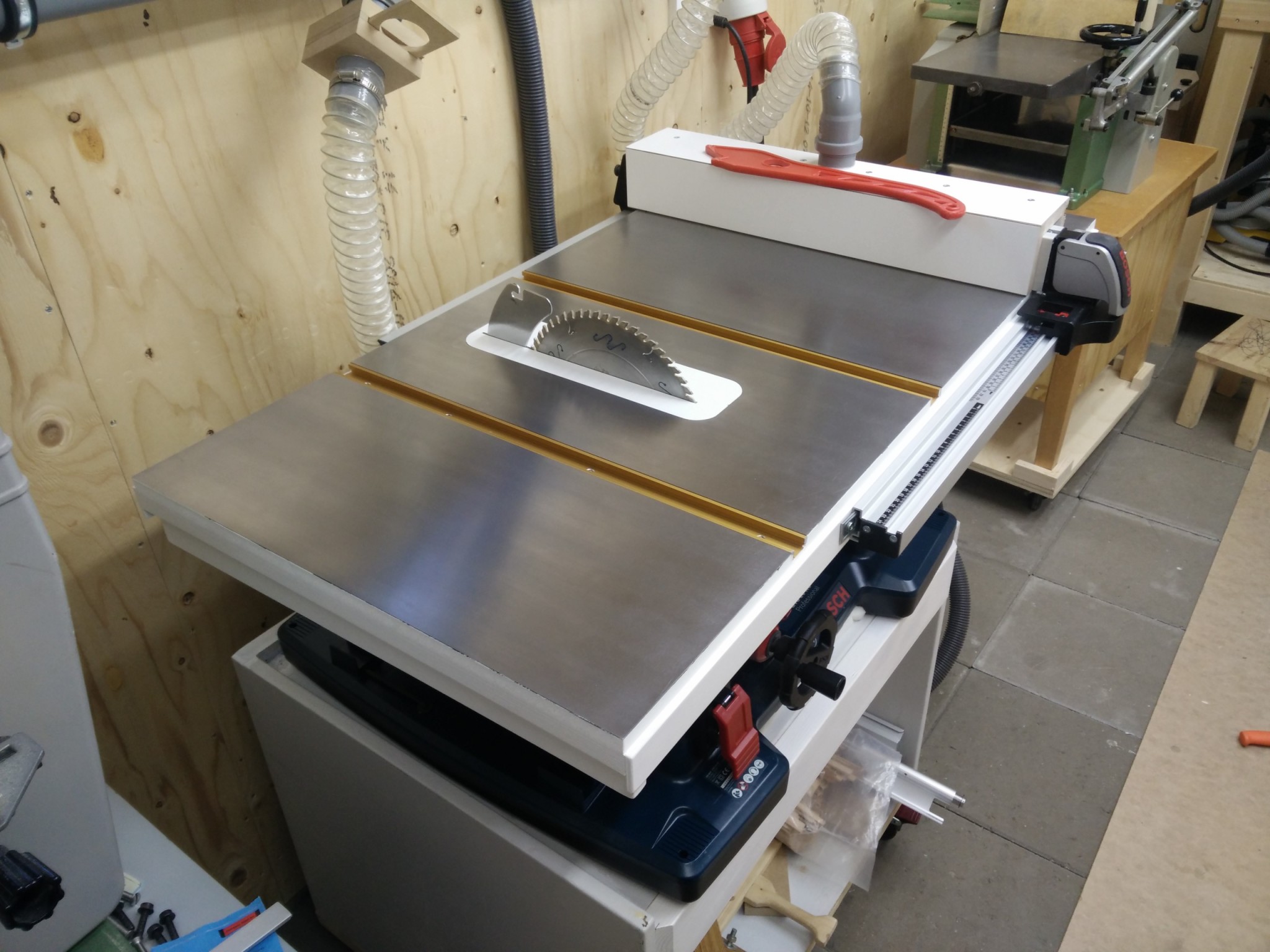

Jag skruvade dit det gamla anhållet och kunde därefter använda både såg och fräs!

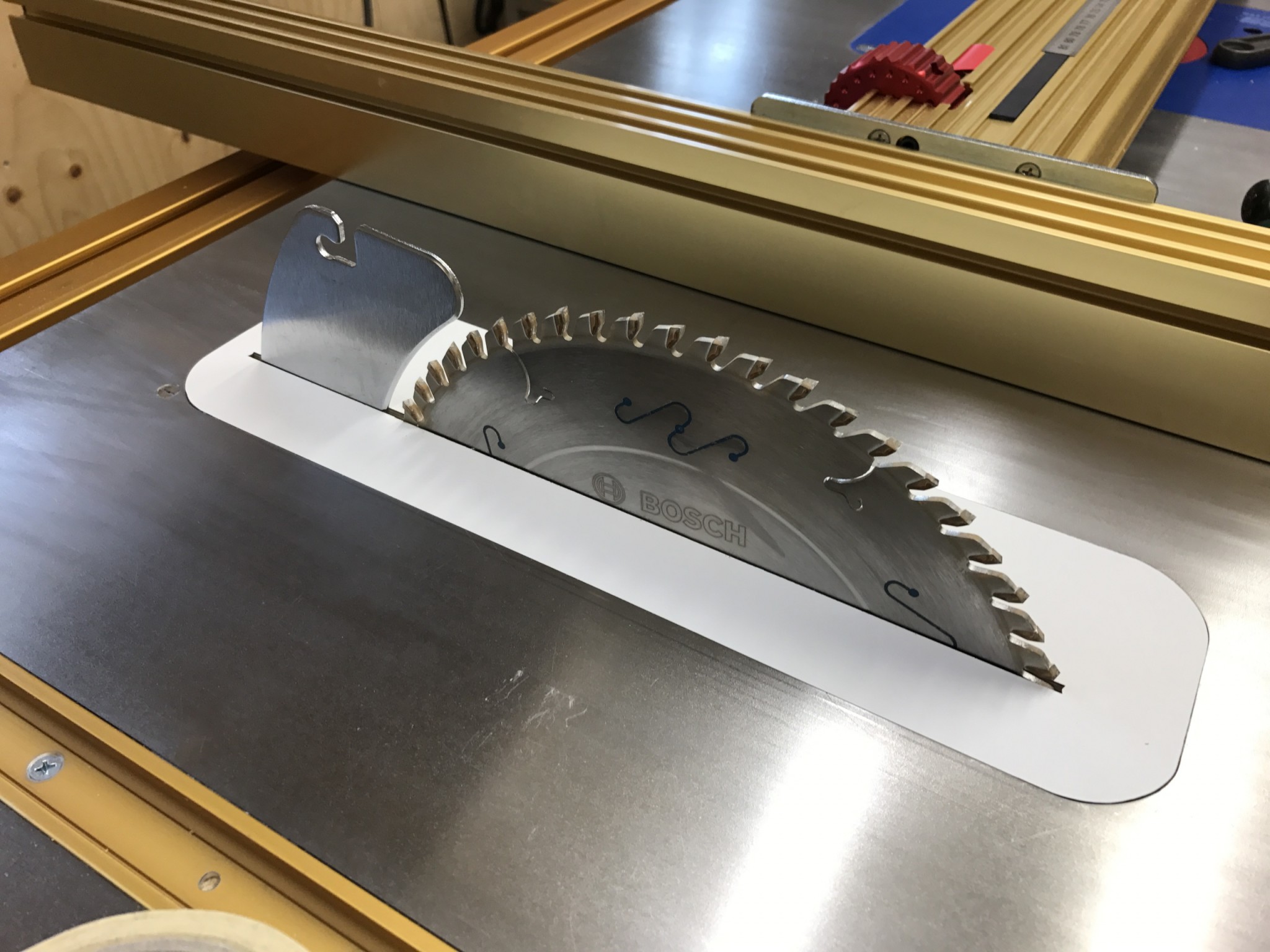

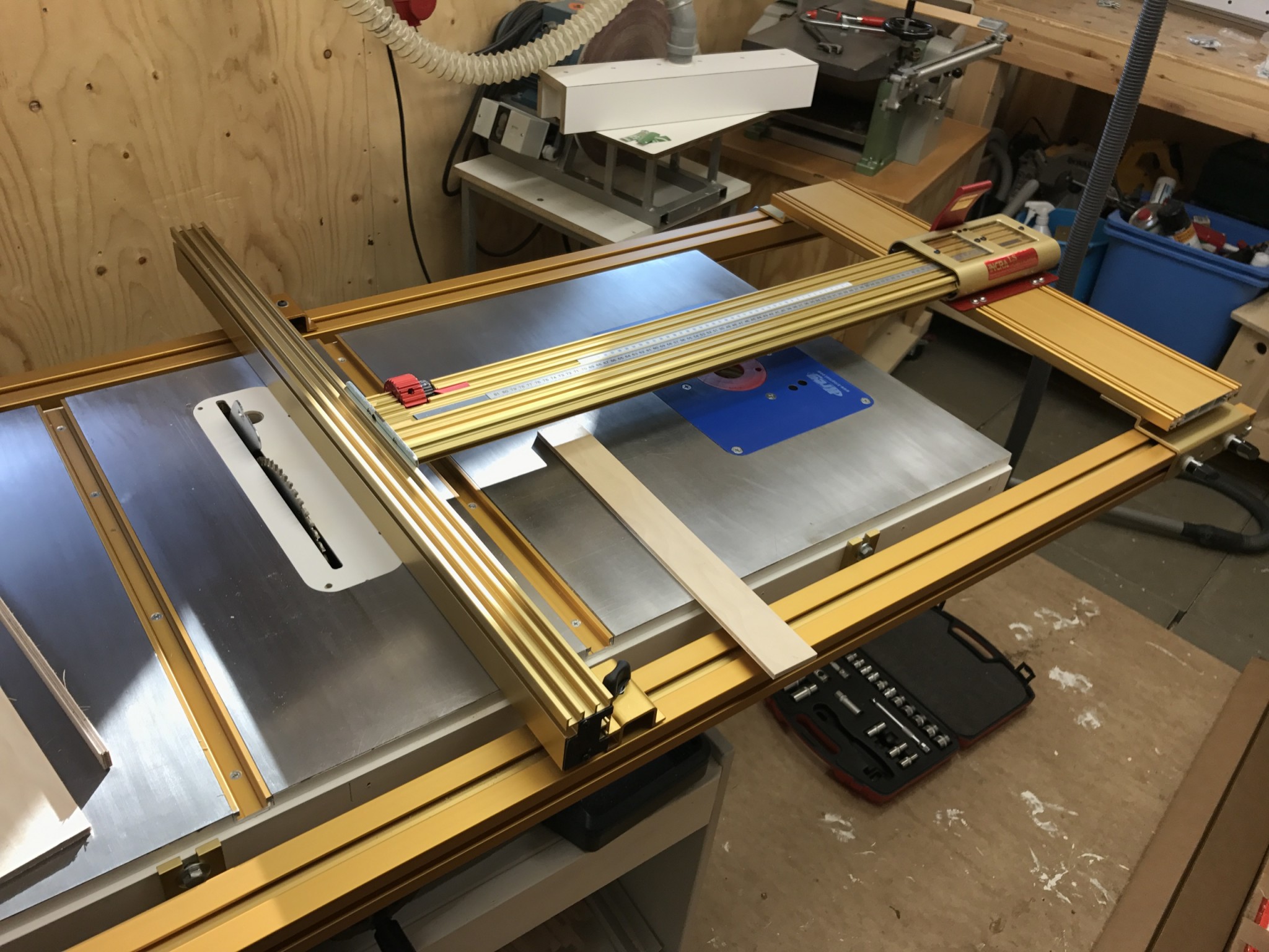

Efter ett knappt år med det gamla anhållet så tröttnade jag tillräckligt på att det var alldeles för inexakt. Visserligen stabilt i låst läge men låste inte tillräckligt konsekvent paralllellt med klingan.

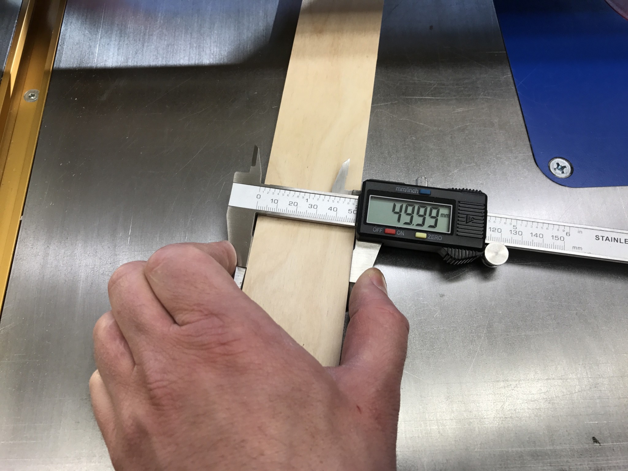

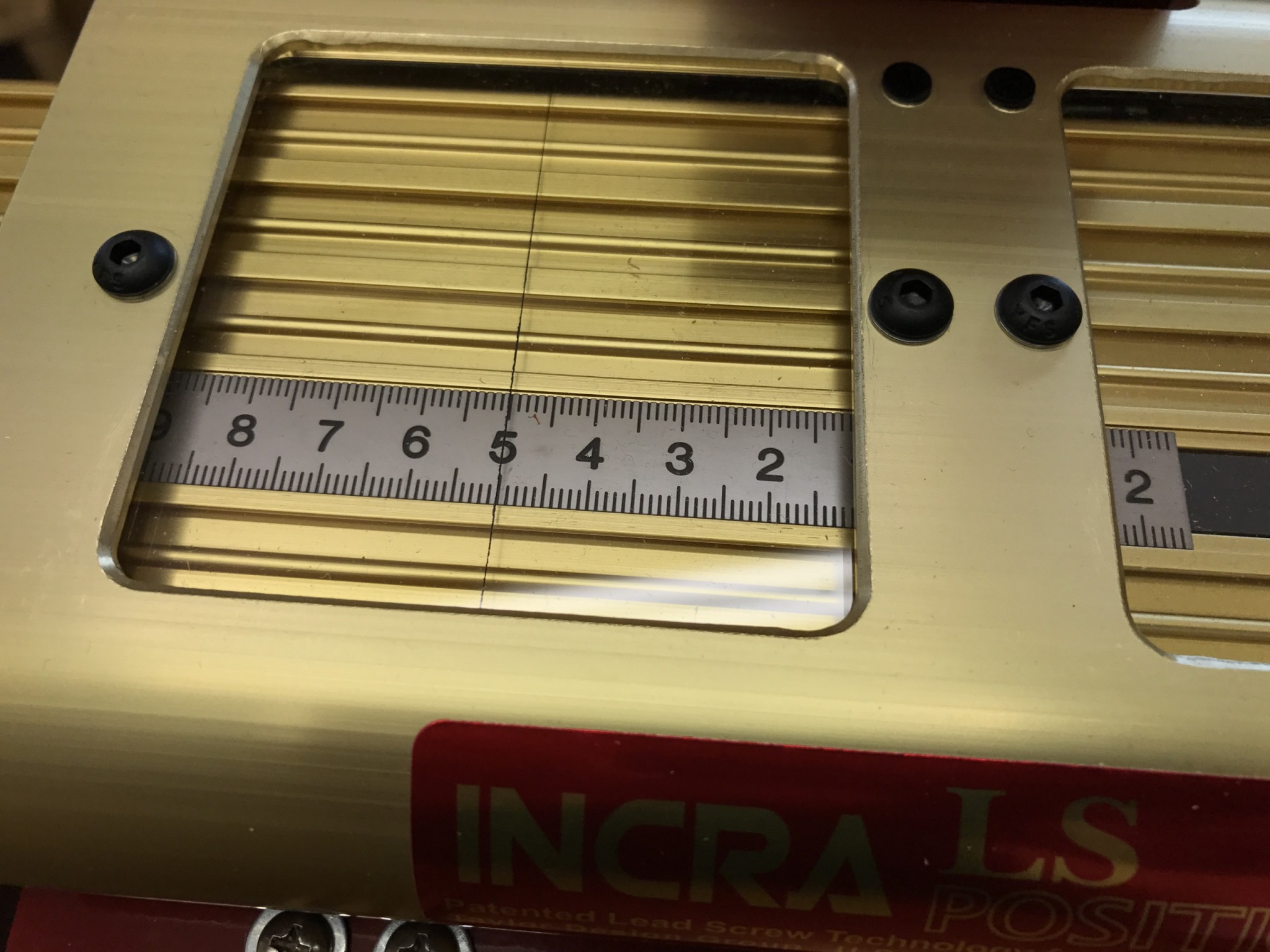

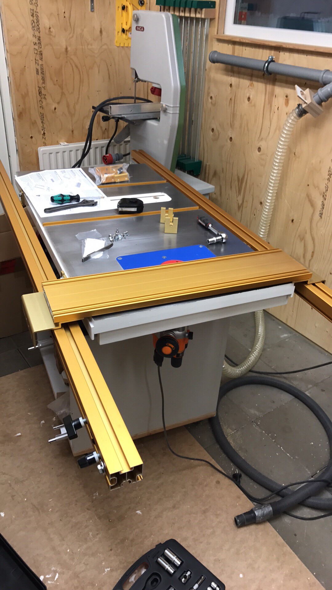

Jag köpte ett Incra TS-LS och monterade på sågen. Detta är otroligt bra och exakt. Den relativt stora nackdelen är att sågen sväller ganska rejält på bredden och är nu egentligen lite för bred för min lilla bod. Det problemet kommer dock lösas på lite sikt.
Incraanhållet är verkligen så bra som utlovas. 100% repeterbarhet med en otrolig noggrannhet!
