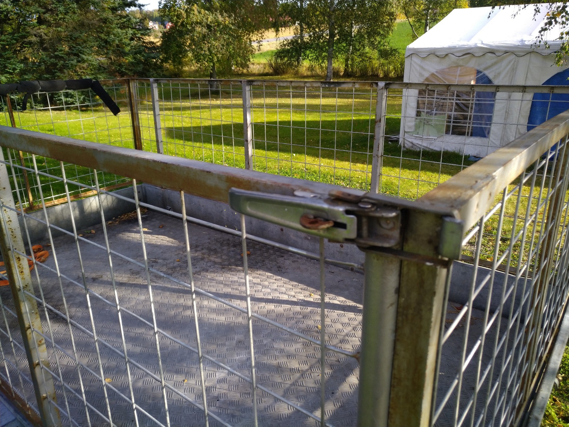

Efter en del googlade utan större resultat från bla denna sidan efter hemmagjorda gallergrindar till släpkärra så tänkte jag att jag skulle dela med mig av mitt projekt.

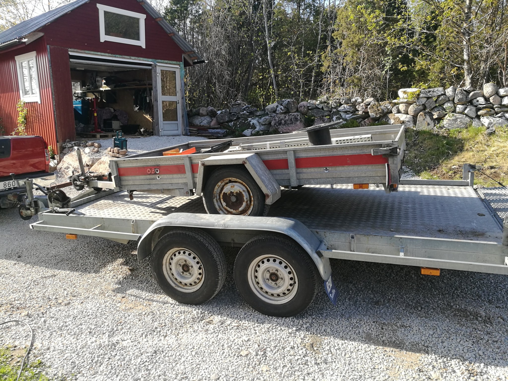

Jag har en större 3,5 tons biltransport jag ville ha avtagbara gallergrindar till för att underlätta körning av grenar, däck och fälg, ved, bråte till tippen mm.
Detta var alltså utgångsobjektet:
Lastytan är ca 190*400 cm.

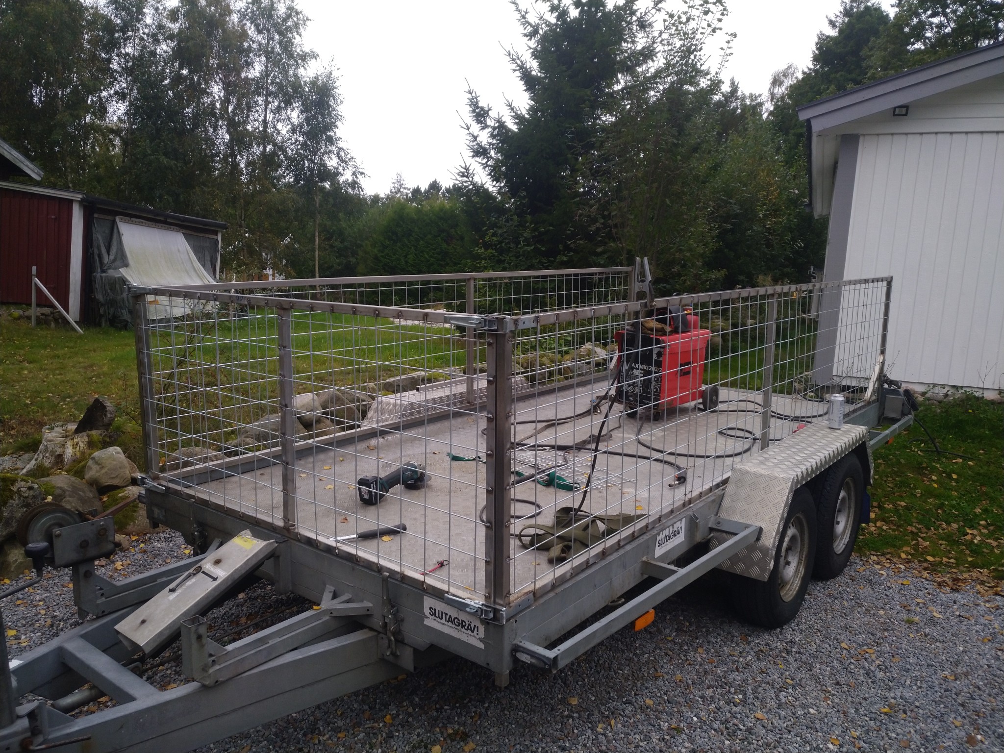

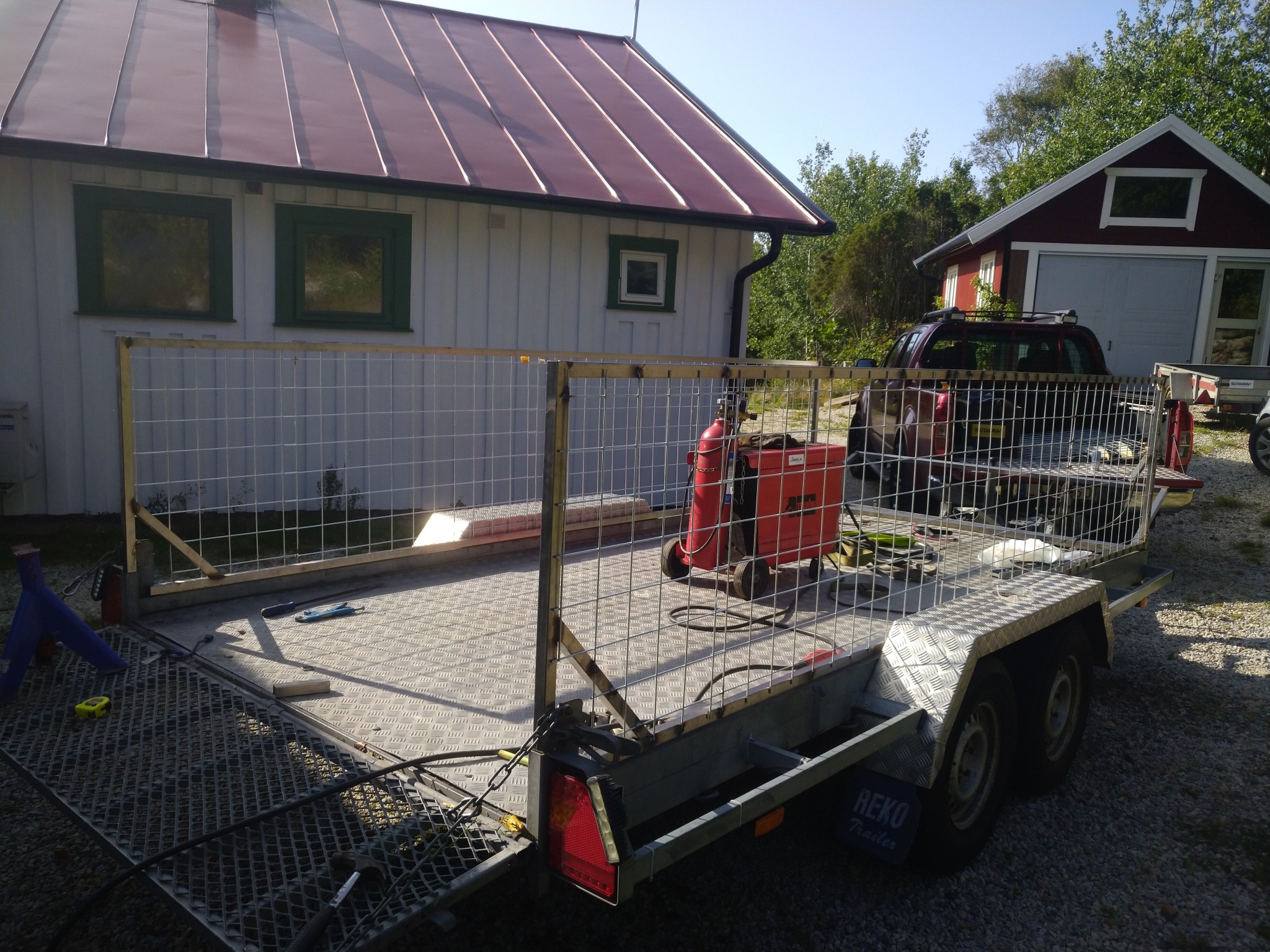

Steg 1 var att mäta ut längden på den undre och övre ribban, kapa till rätt längd med vinkelslip och sedan svetsa fast dem mot de 2 lodräta stagen i kärran fram och bakkant.
Jag punktade fast samtliga stag när dem satt på plats på kärran. Detta för att då var jag säker på att allt skulle passa.

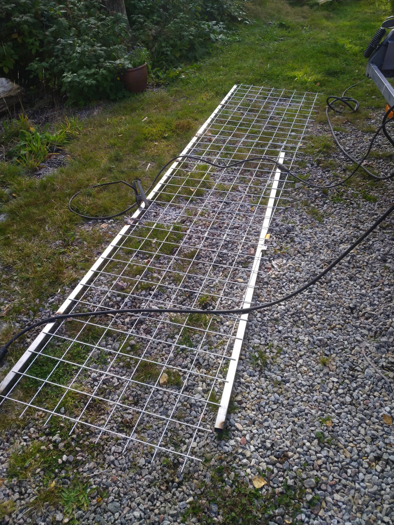

Efter det punktade jag fast gallret.
(Sida 1 på bilden punktade jag fast gallret på den undre ribban först. Detta var en mycket sämre metod än att bygga klart ramen innan nätet fästes)
När de 2 långsidorna punktats ihop mättes ribborna för den främre ramen ut. Sedan var det bara kapa till rätt längder med vinkelslipen och punkta ihop den.
Efter provmontering och små justeringar så var det dags att fästa ihop den främre grinden med sidorna.

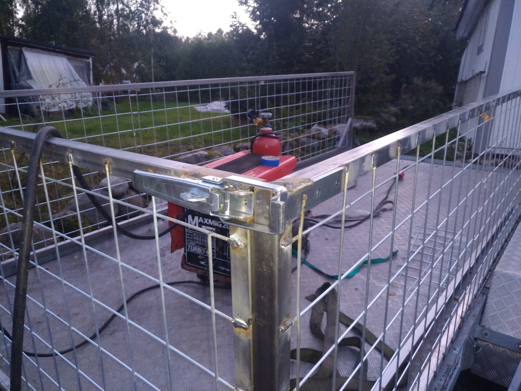

För att stänga och hålla kvar den främre grinden så använde jag Biltemas galvade flaklås med tillhörande bygel.
https://www.biltema.se/bil---mc/lasta-och-dra/bilslap/flaklas/flaklas-2000019435
Jag svetsade fast byglarna och flaklåsen. Det hade gått att bulta fast men jag hade svetsen framme och det gick mycket snabbare och enklare.
Kostnaden för byglar och flaklås var runt 250 kr.
Jag övervägde att ha gångjärn på ena sidan, men jag valde 4 flaklås istället. Jag tycker det är enklare att montera ihop än att försöka trä i 2 gångjärn samtidigt.
När allt detta var gjort började jag helsvetsa alla delar. Detta gjordes med allt monterat på kärran för att minska risken att det inte skulle passa senare.
Vid kärrans bakdel fick jag sätta ett 45 graders stag för att ha frigång för bultar som stack ut. Detta gav även lite ökad vridstyvhet när grindarna är monterade.
Jag valde att använda så många hela nät som möjligt för att minska spill och arbete med att kapa. Det gick åt 3,5 nät per långsida.
Min plan från början var att sätta en vertikal stötta vid varje skarv, men jag hade inte material nog för detta. Det behövdes inte heller ur hållfasthetssynpunkt och hade gett ökad vikt.
Så jag svetsade helt enkelt ihop näten i varandra vid skarvarna.
Detta i kombination med att de vertikala trådarna på näten hamnar med 5cm mellanrum istället för 10cm gjorde att ytterligare förstärkningar var överflödiga.
En vertikal stötta monterades dock på mitten av varje sektion. Detta blev så starkt att ramen utan problem bar min kroppsvikt på 90kg utan problem.

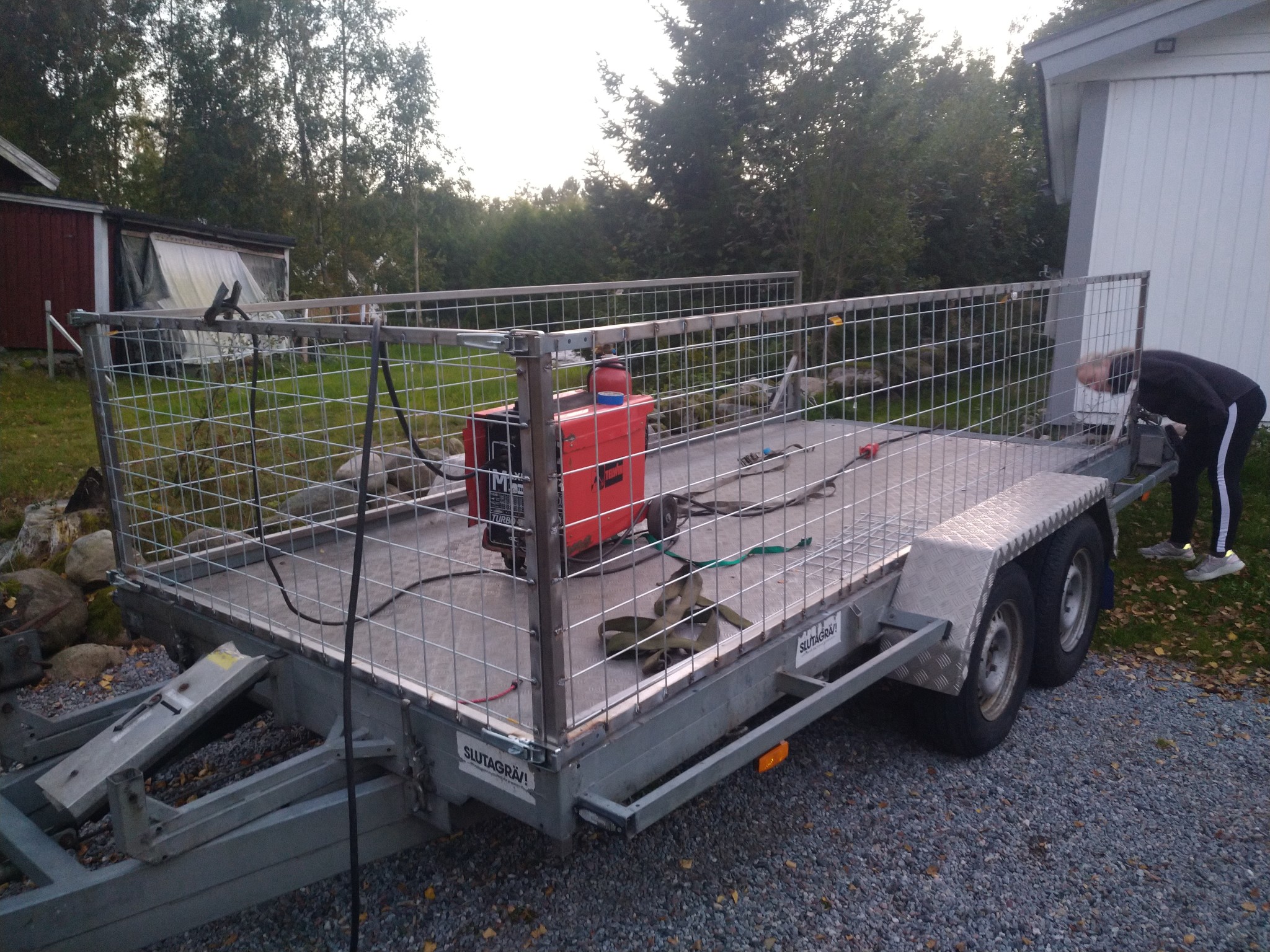

Detta är projektet när det är i princip färdigt:
Jag valde att endast göra 3 sidor då det redan finns en ramp bak på kärran som fälls upp och agerar som den 4e grinden.
Gallren sitter fast ordentligt i kärran idag med enbart friktion. Jag funderar dock på om jag skall korta stagen som går igenom ramen på kärran och sätta fast den med någon typ av låsning.
Detta får bli en liten evolution av kärran efter jag fått testa den lite. Även någon typ av styrning/förstärkning av den undre delen av ramen mot kärran kan bli aktuell.
Någon typ av sträva att sätta mellan grindarna på långsidan ifall man spänner åt ordentligt med spännband kan också bli aktuellt i framtiden.
Som den är idag kommer den fungera utmärkt dock.
De långa grindarna väger 20-30 kg ST och kan monteras och demonteras av en normalstark person.

Snyggt bygge och kul att du delar med dig med både text och bilder.Z Zemet skrev:
Om du skall besiktiga med galler monterat, krävs det någon form av låsning, så friktion är inte tillräckligt.
Köpegaller brukar ha ett flaklås på varje långsida mellan släp och galler, så inget större problem att fixa.

Hur gick tankegångarna när du valde att använda rostfria rör och vanligt stål i gallren?
Allvetare
· Västra götaland
· 10 984 inlägg
Risk? Skulle snarare säga 100 % chans att det rostar. Föv bör man slipa bort galv innan man svetsar i galvat material, både för att röken som blir är giftig och för att det inte ska förorena svetsen...Joacimz skrev:
När man svetsar ihop rostfritt med vanligt stål är min erfarenhet att svetsen blir ganska spröd och sprickbenägen, och lägger man till massa skit i svetsen och vibrationer från kärran så finns det stor risk att det inte sitter ihop så bra som man skulle önska... Men det är ju en släpkärra och inte en månraket...

Jag kunde inte hitta rostfritt galler till ett rimligt pris. De jag kunde hitta kostade 1200kr/st.Dan_Johansson skrev:
Så därav valet av Biltemas galvade armeringsgaller istället.
Min mamma har använt dessa i trädgården under några år och de har hållt bra utan tecken på korrosion.

Så kan det säkert vara men mina köpta galler sitter i lämmarna med enbart friktion. Det är inget problem i praktiken och man kan förmodligen utan problem lyfta släpet i grindarna utan att de lossnar.thomas33 skrev:

Problemet är inte gallren i sig, problemet är svetsfogen.... Men som sagt, det kommer troligen hålla lika länge som kärran med lite färg eller galv på sprayburk på svetsarna..Z Zemet skrev:
