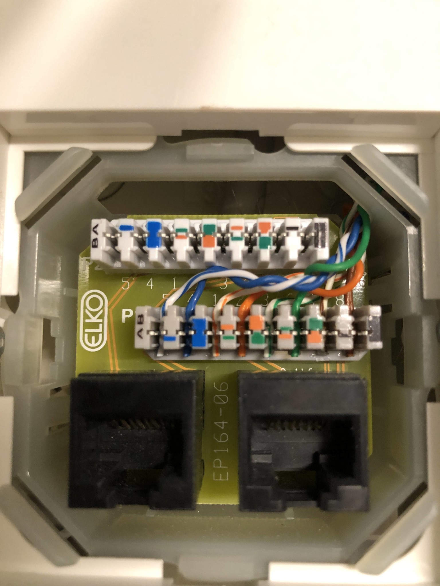

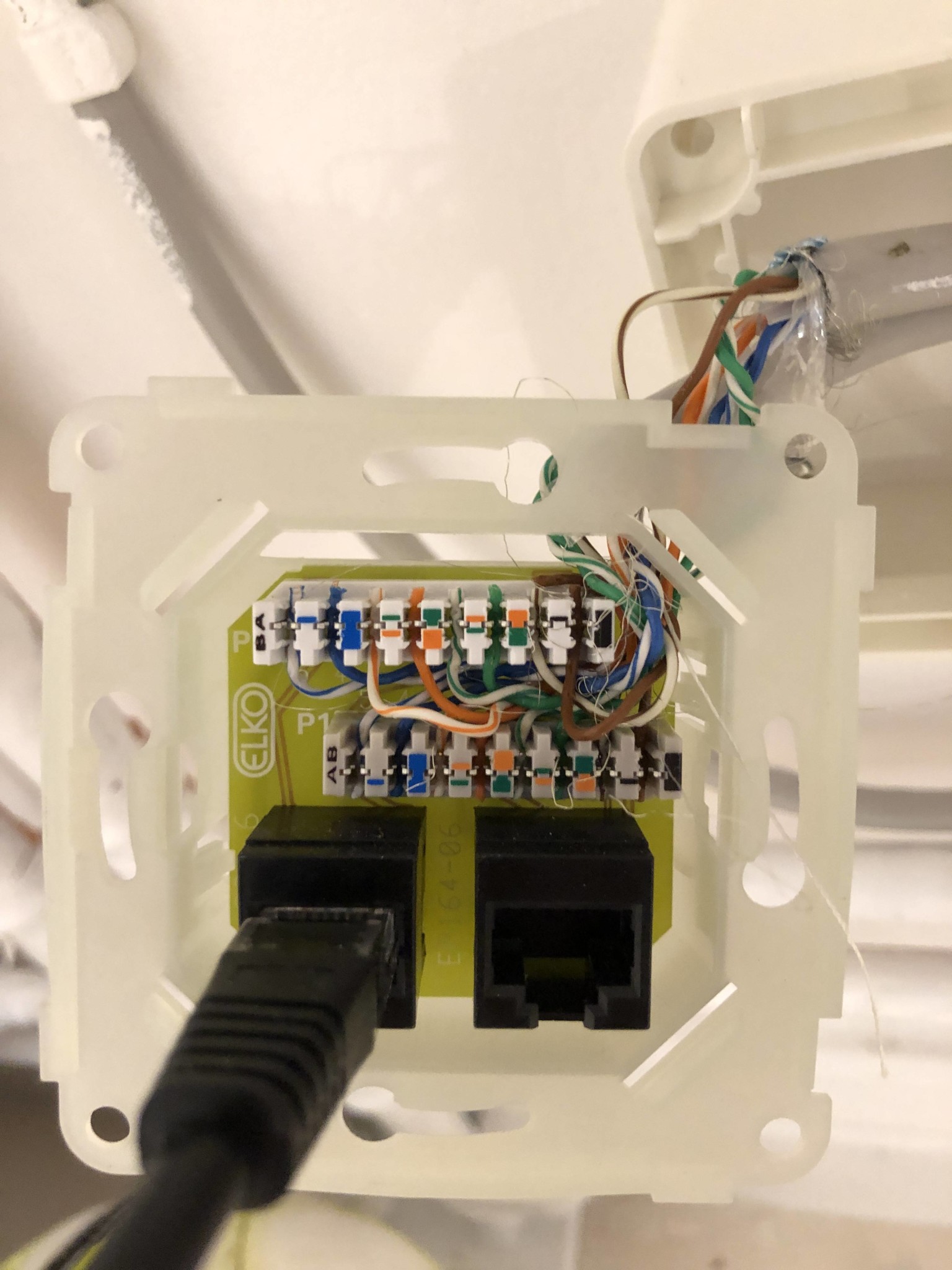

har precis dragit färdigt min nätverkskabel mellan routern och kontoret och upptäcker till min stora förskräckelse att jag bara får 100 Mbit. Har provat med patchkabel rakt in i routern och då ger den 1Gbit.
Så frågan är vad som är fel, jag har provat med nätverkstestare och då lyser all 8 lamporna i ordning.
Jag har gjort på följande sätt:
Router -> patchkabel -> uttag->slitskontakt-> "egendragen kabel" -> slitskontakt ->uttag -> patchkabel -> dator
Jag har googlat som en besatt nu och det verkar kunna bli problem om man tvinnar upp paren för mycket.
Har bifogat bilder på bägge uttagen, läste någonstans att 5mm upptvinning är max och det låter som att det skulle vara väldigt svårt att få i de enskilda trådarna.
Tacksam för all hjälp, håller på och blir tokig nu.

Ser ingen bild! Men ja du har nog tvinnat upp paren för långt, klipp o gör om tills det fungerar!
För mycket upptvinnat!
Jag tror inte det är för mycket upptvinnat, det ser ganska normalt ut. Jag har sett betydligt värre som fungerat. Är patchkablarna OK? JAg har råkat ut för att patchkablarna inte håller måttet. (Är de minst CAT5e? Är någon patchkabel omärkt eller märkt CAT5, släng den!)
Har du mätt hela vägen med nätverkstestaren - inkl patchkablarna?
För att få 1 Gb länk måste alla 8 trådarna vara med, och i rätt ordning. Det räcker med glapp i kontakten för att få 100 Mbit.

Det är ju upptvinnat hela vägen från uppskalningen, hur kan du ha mer än detta, foto?F Fluxor skrev:
Den biten kan ju göras bättre men det ger ingen reduktion med 90%.
Kabeltestare eller en hederlig multimeter så har du felet framme redan ikväll.

Det känns som att en billig testare inte kan mäta problemet med upptvinning, men jag har mätt hela vägen från patchkabel till patchkabel med dibotech kabeltestare och alla 8 lamporna lyser i ordning. Tror de e samma typ av patchkabel i bägge ändarna och den ena fick jag 1 Gbit på.

Är du säker på att partföljden är rätt?
Ett par ska anslutas i mitten, nästa med en ledare på varje sida om mitten och de två sista paren i var sin ytterända. Se Kjells guide en bit ner.
https://www.kjell.com/se/kunskap/hur-funkar-det/internet/kabelinstallation/montering-av-rj45
Du har använt ett Krone-verktyg och inte tryckt in kablarna med en liten spårmejsel så varje tråd är skadad?
Det är alltid bra att ”dubbeltrycka” då man kör med ett Krone.
Vad har kabeln för märkning? Är det en Cat5, cat5e, cat6?
