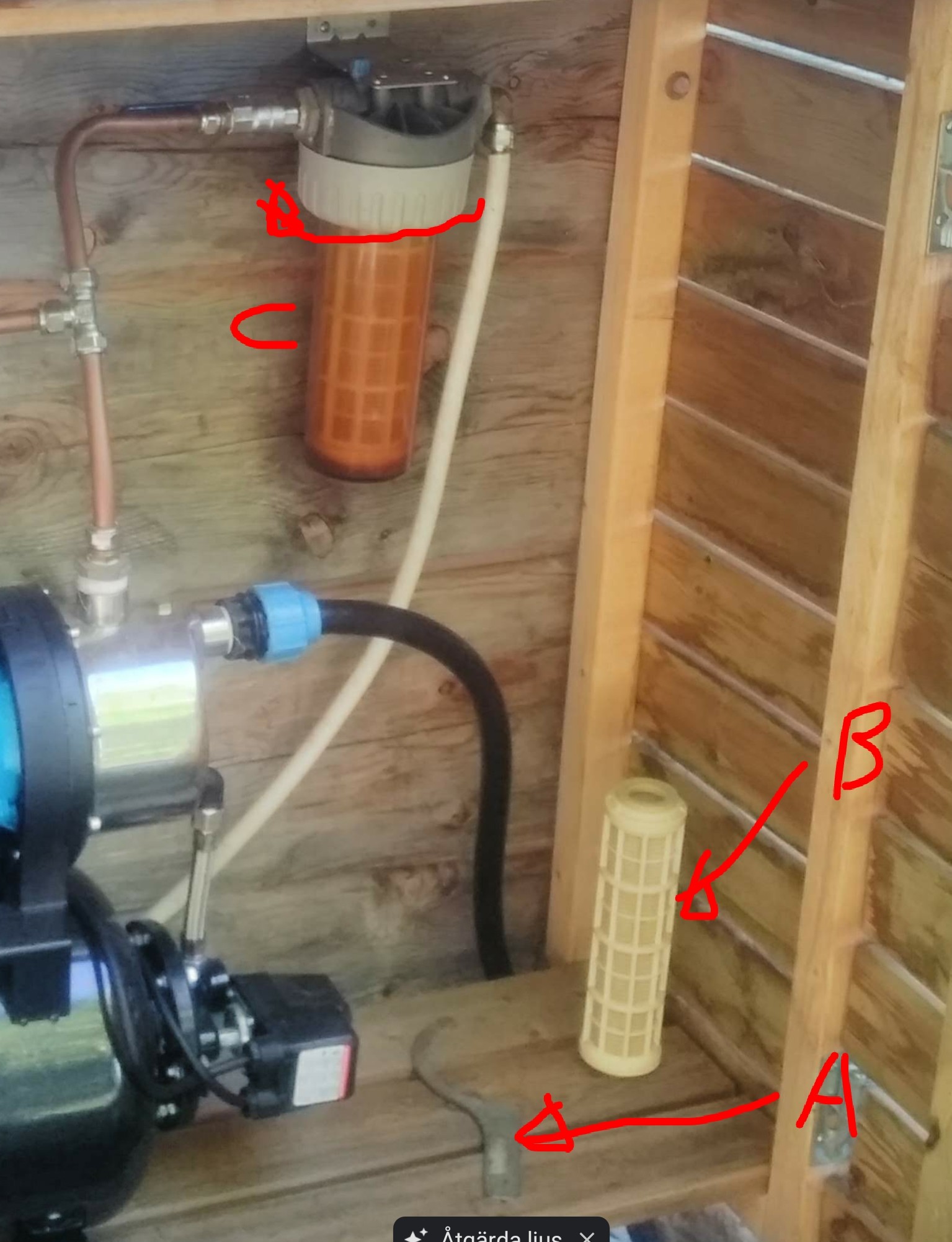

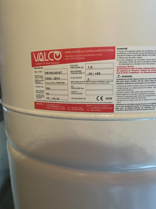

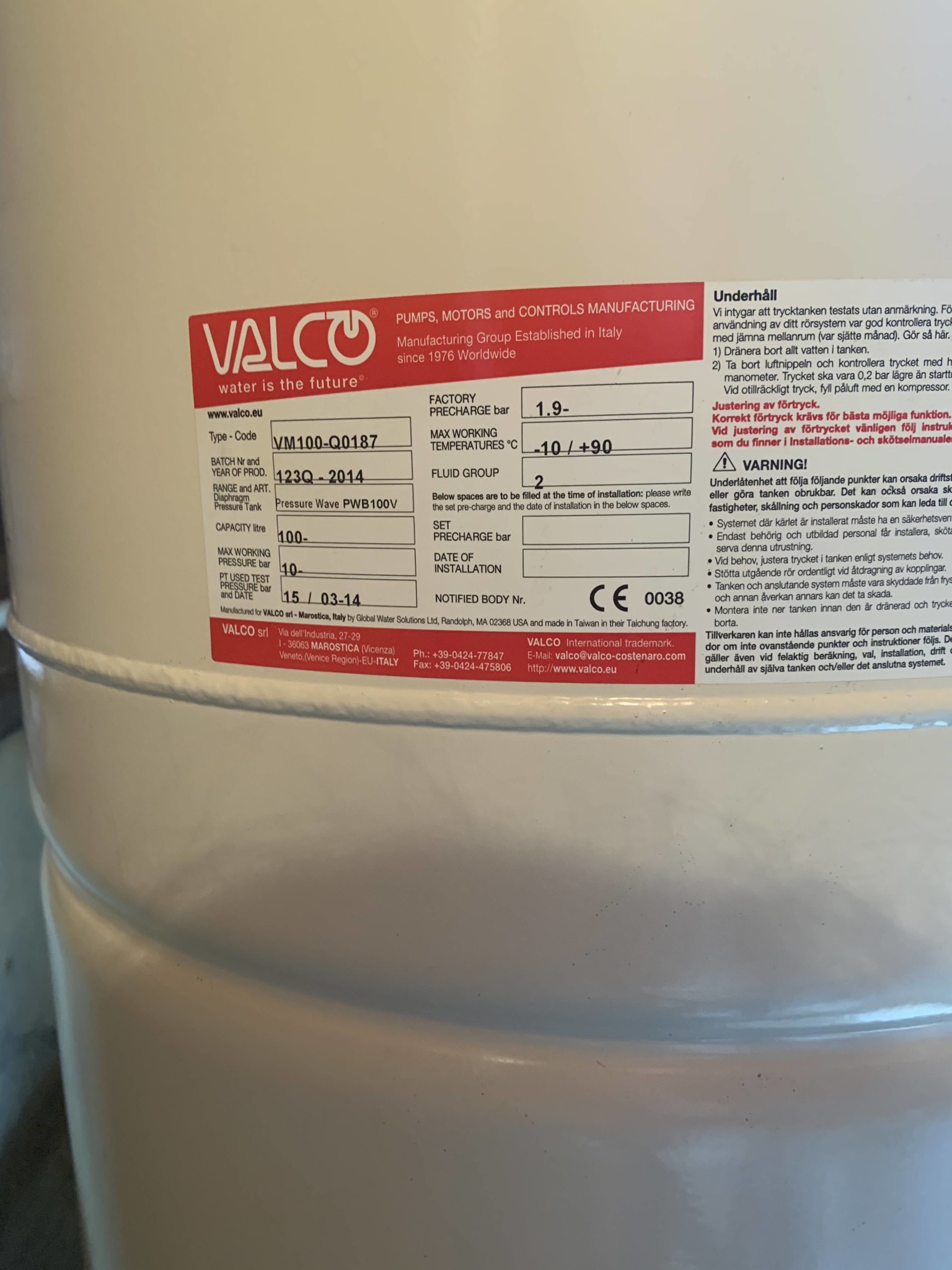

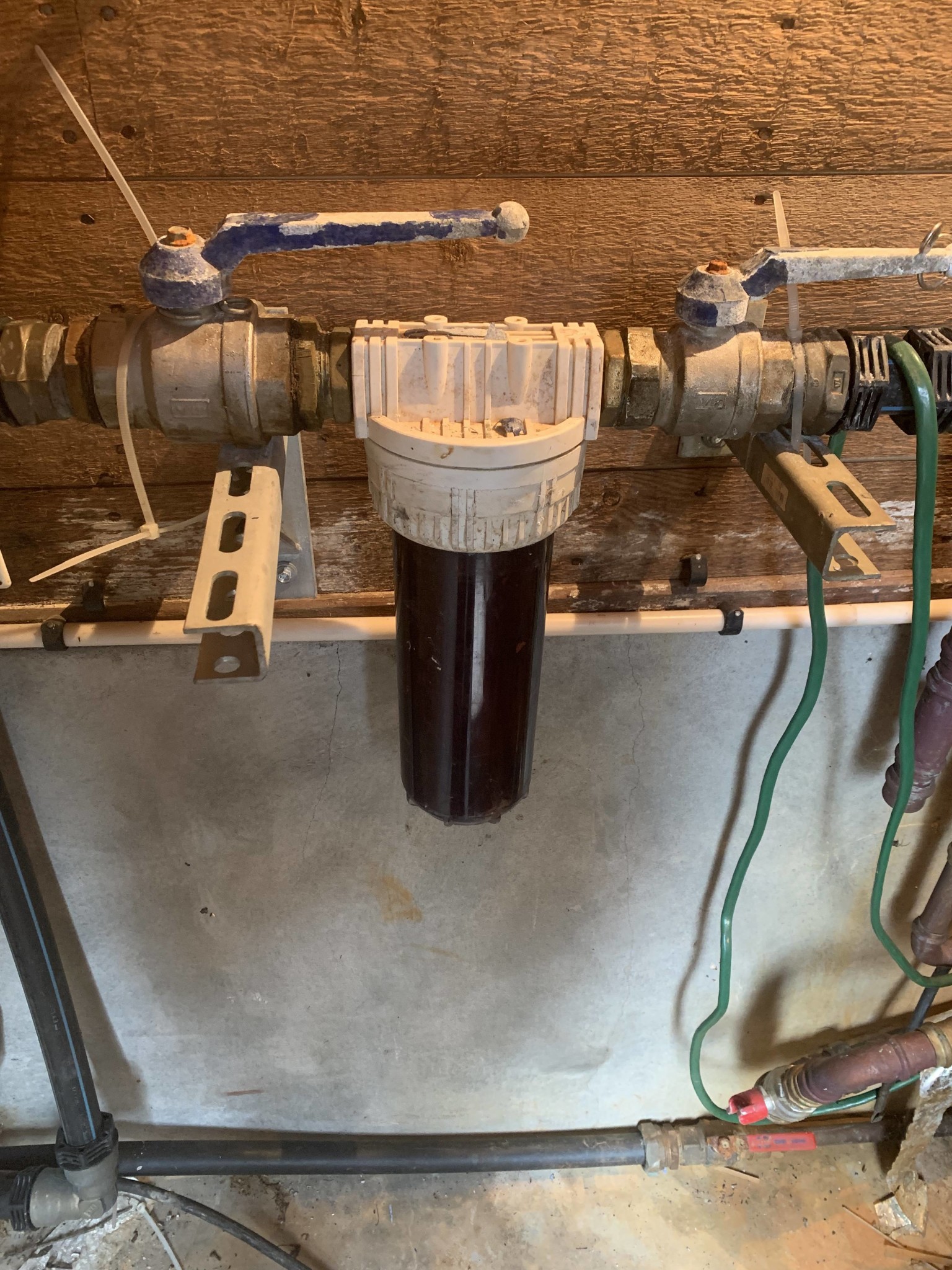

Vad är det här och hur fungerar den här pumpen, någon som vet? Framförallt vad den mörka cylinderformade grejen har för funktion?

Bild 1 är ett filter. Kan skruvas av och byta/ tvätta innehållet. Glöm ej stänga av vattentrycket först. Det gör du genom att stänga båda ventilerna på var sida om den och sedan öppnar en liten ventil på ovansidan. Därefter är det bara att skruva av hela filter huset. Se exempel här :
Vattenfilter och pumpsystem i vedskalad miljö med verktyg A, insats B och plastmutter C markerade.
A = specialverktyg för att underlätta borttagande av filterhus.
B = Filterinsats
C = Vrid loss den stora plastmuttern medsols ( sett uppifrån) som vanligt.
Bild 2 är högst troligen en hydropress. Den används som reservoar för vattnet, så inte pumpen behöver gå hela tiden man tar vatten .

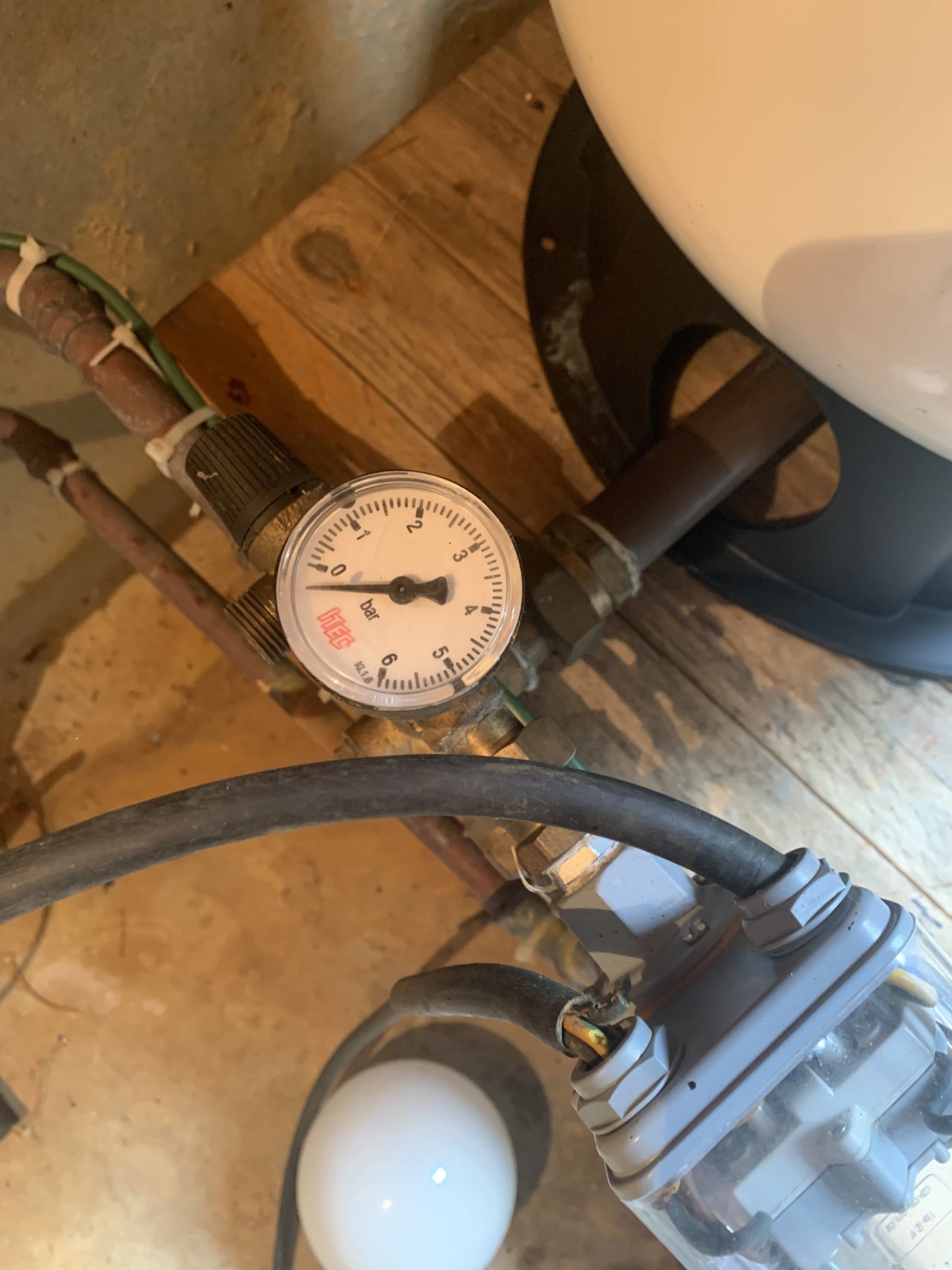

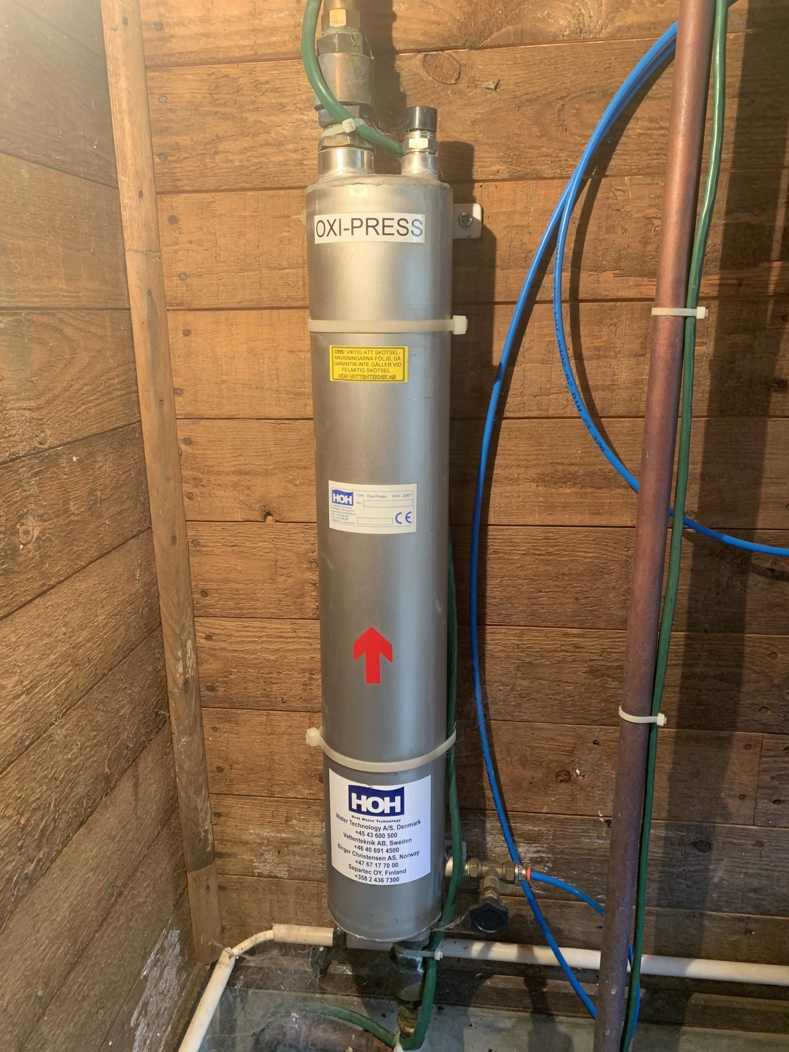

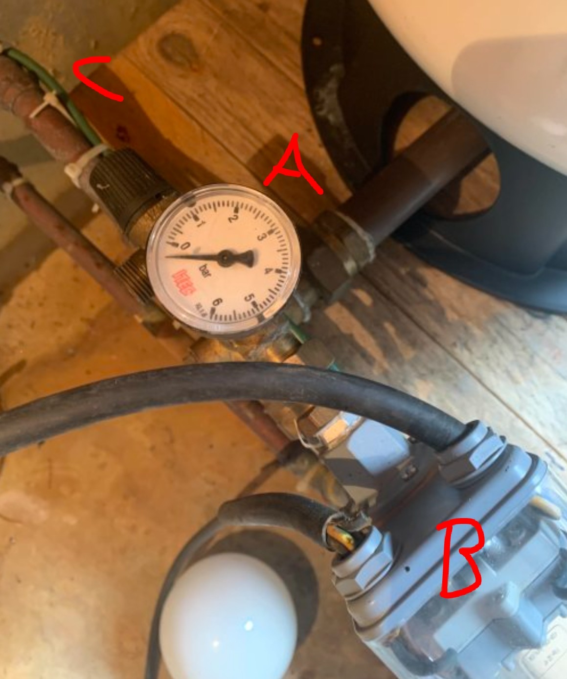

Tack snälla. Du kanske kan förklara även dessa bilder? Manometer visar tryck vid VVS-installation nära en vit behållare och rörledningar.
Vattenreningsanläggning med etiketter i ett vedklätt utrymme och rörledningar.
Manometer märkt med 'A' som är ansluten till rörverk, och en tryckvakt märkt med 'B' med synligt sliten kabel.
A : manometer, som visar aktuellt tryck ( den verkar dock vara lite defekt).
B : tryckvakt. Strömbrytare, som slår på/ av pumpen vid inställda nivåer ( kabeln t.v. om B ser ut att behöva fixas till - skyddsjorden av? )
C : kan möjligen vara en ansluten värmekabel för att frostsäkra en slang.
Bild 2 vet jag inte vad det är☹️. Filter eller avluftning gissar jag.

För att rengöra filtret. Är det bara att skölja i vatten då? Ska man fylla filtret med vatten efter eller sker det per automatik när man öppnar ventilerna igen. Det ser ut som filtret är fullt just nu med nån mörk sörja

Om det går att rengöra filtret eller inte är lite beroende på vad syftet är t.ex. " ta bort det värsta" eller "filtrera noga". Det finns olika sorters insatser för olika ändamål. Det du ser på min bild, är ett " allmänt smutsfilter" med avsikt att ta bort lite smuts från sjövatten, så det brukar jag skölja av och diska med diskborste. Om du kan rengöra eller inte ser du först när du öppnat. Ibland kan även höljet behöva rengöras. OBS att det normalt finns en gummipackning på filterinsatsen och en stor O- ring runt höljet och muttern. Se till att de kommer på rätt plats när du återmonterar igen.
Det är en fördel om du fyller med vatten innan montering, för annars kommer det luft in i ledningarna och du får lite " fräs" i kranarna en liten stund.

Kabeln till tryckvakten bör du absolut se över, det där ser inte så bra ut.

En behörig elektriker har sett över den och det. Var ingen fara. Tack ändå!
