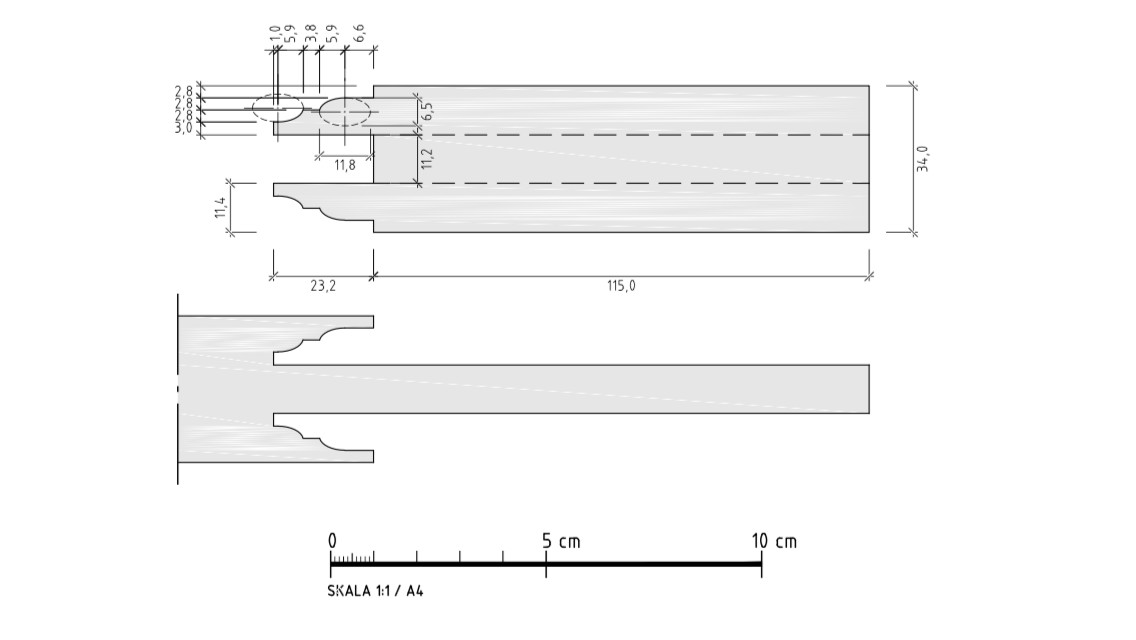

Jag är ute efter en sådan här profil till spegeldörrar, så om nån vet nått annat ställe så tar jag tacksamt emot tips.
Ritning med mått för profilering av spegeldörrar, skala 1:1 på A4.
Toolbox.se har gjort alla mina specialstål. Jag använder TB90 och TB98 system i en vertikalfräs. Har tillverkat stål för golv, taklist, foder, fasadläkt, panel, kökskåpdörrar alla har varit enligt beställning.
