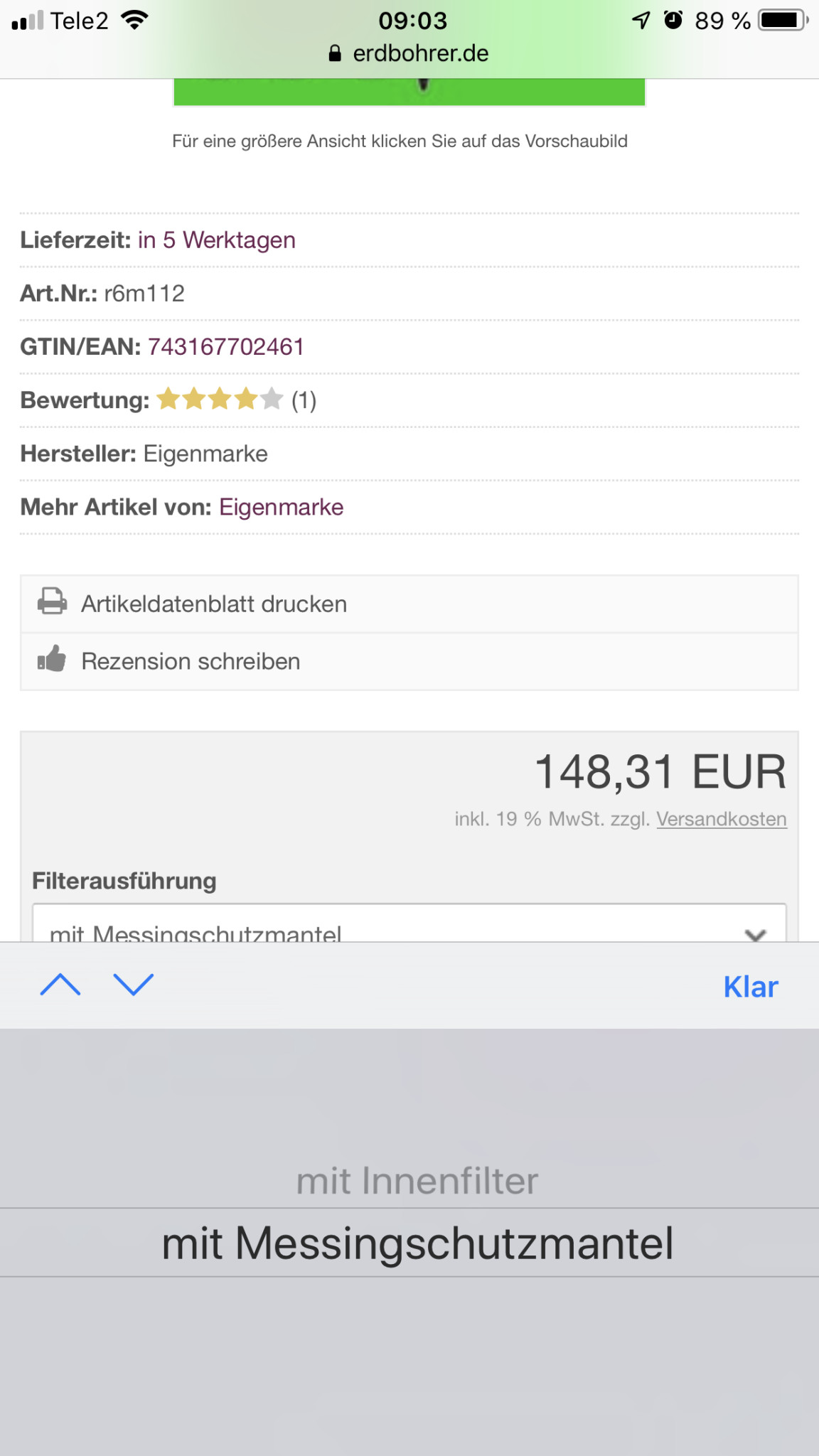

Vilket av detta ska jag välja?
  • Skärmdump från en webbshop som visar produktdetaljer och pris för en vara med filteralternativ.
Tror du kan välja vilken som där med tanke på att du inte verkar ha sten som kan skada filtret . På den ena så är filtret invändigt och den andra med mantel alltså filter utanför röret.
https://www.erdbohrer.de/Rammbrunne....html?MODsid=3afac3bc69b5d29c150bca166b07434b
Kan dock inte svara på vilken som släpper igenom mest vatten. Men den med mantel låter intressant.
Jag körde på den andra då jag hade så fruktansvärt mycke sten i marken.
Blev det köpt någon spetsbrunn?

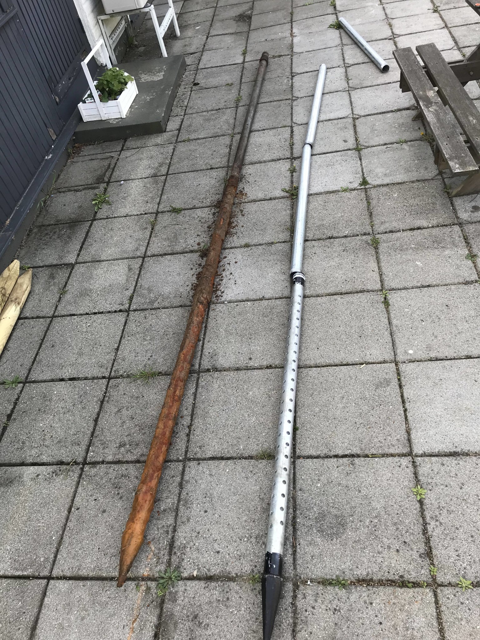

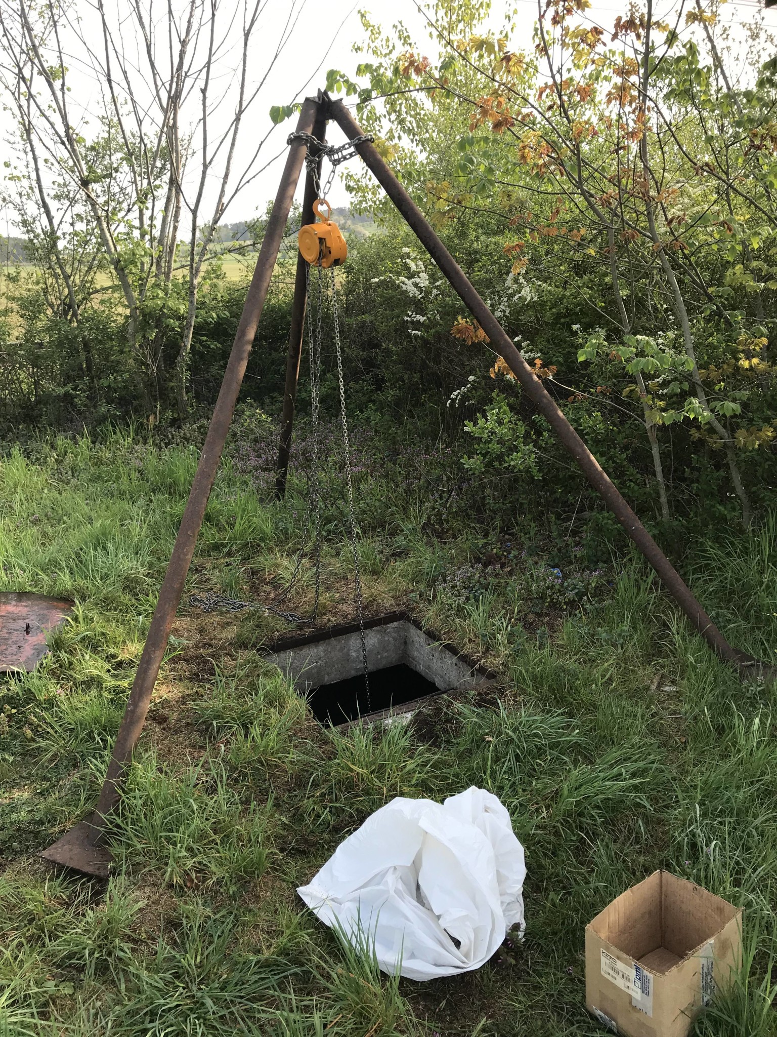

Nu har jag monterat den nya, drog upp den gamla som satt i brunnen som va ett 2 tums rör.
Den nya spetsrörsbrunnen är 1 1/2 tum så det passa perfekt i hålet som blev efter jag drog upp det gamla.
Byggde ihop den nya i samma längd som jag drog upp som va 3meter.
Eftersom brunnen med skyddsrum redan är 4-5 meter under marken så behövs inte längre.
Blev riktigt bra och rent och fint vatten kommer nu. Behöver knappt filtret ;) hehe
Riktigt gott å höra. Kul att det blev ett bra resultat :cool:
