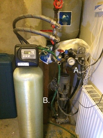

Så här ser det ut i rummet med pumpen, B är mjukisfilter A är pumpen:

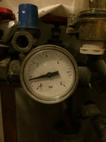

När du slog på pumpen i morse, gick den då upp till stopptrycket så att tryckströmbrytaren stängde av, eller började trycket sjunka innan dess?
Den gick inte till stopptrycket utan stannade vid 1,1 bar. Jag tror stopptrycket är 2 bar.

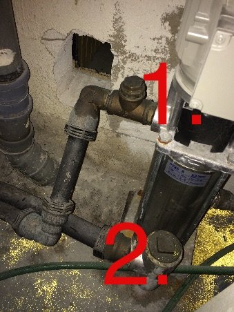

Så här ser pumpen (GVT-Pyke 6) ut från sidan:
Vilken funktion har 1. resp 2.?
Antag att pumpen blivit igensatt nere i borrhålet hur gör jag då för att rensa? Det finns väl någon form av kula längst ner i röret som kan klägga igen?
En ejektorpump bygger på principen att pumpen förutom att suga vatten genom ledning 2 också trycker tillbaka vatten genom ledning 1 till ejektorn för att utnyttja detta till att hjälpa till att "skjuta" upp vattnet i sugledningen 2.
Maximal sughöjd för en pump är annars max ca 9 m, men med ejektorn kan man uppnå högre sughöjder.
Pluggarna som sitter på rören 1 resp 2 används för att fylla rören med vatten första gången pumpen tas i drift.

Jag har två teorier om vad som kan vara fel:Patrick E skrev:En ejektorpump bygger på principen att pumpen förutom att suga vatten genom ledning 2 också trycker tillbaka vatten genom ledning 1 till ejektorn för att utnyttja detta till att hjälpa till att "skjuta" upp vattnet i sugledningen 2.
Tyvärr har jag dålig koll på vad som sitter i själva ejektorn som ev kan strula. Måste kolla på det för att komma på om det är den som krånglar för dig.
Teori A:
1. Jag tog upp så mycket vatten att pumpen inte längre nådde vattenytan.
2. Som en följd av 1 tömdes ejektorsystemet på vatten eftersom sugledningen tog in luft och tryckledningen tryckte ner kvarvarande vatten
3. När grundvattnet fyllts på orkar inte pumpen suga upp vattnet eftersom den inte får någon hjälp av tryckledningen.
Lösning: ta en rörtång och öppna locken till sug- och tryckledningarna och fyll på med vatten.

Om din ejektor är byggd på samma princip så låter din teori rimlig. Det ser ju inte ut att finnas något som håller vattnet i ledningen kvar i form av backventil även om jag kan tycka att det borde finnas en för att inte systemet ska tömma sig självt.
Om du stänger av kranen mellan hydroforen och pumpen så kan du öppna pluggarna och se om det står vatten i slangarna. Gör det inte det så får du fylla på vatten i den nedre medan pumpen går för att se om du kan få igång systemet igen. Då ska kranen mot hydroforen vara öppen och den övre pluggen åtskruvad.
Det går åt en del så om du har någon granne i närheten så kanske du kan fråga om du kan dra en slang från dem.
För att dra upp slangarna så lossar du kopplingarna i brunnen. Fäst först ett rep ordentligt kring dem så de inte åker ner i borrhålet. Det är tungt så minst 3 personer är att rekommendera. Finns det en vajer så dra i den också eftersom den är fäst i ejektorn.
