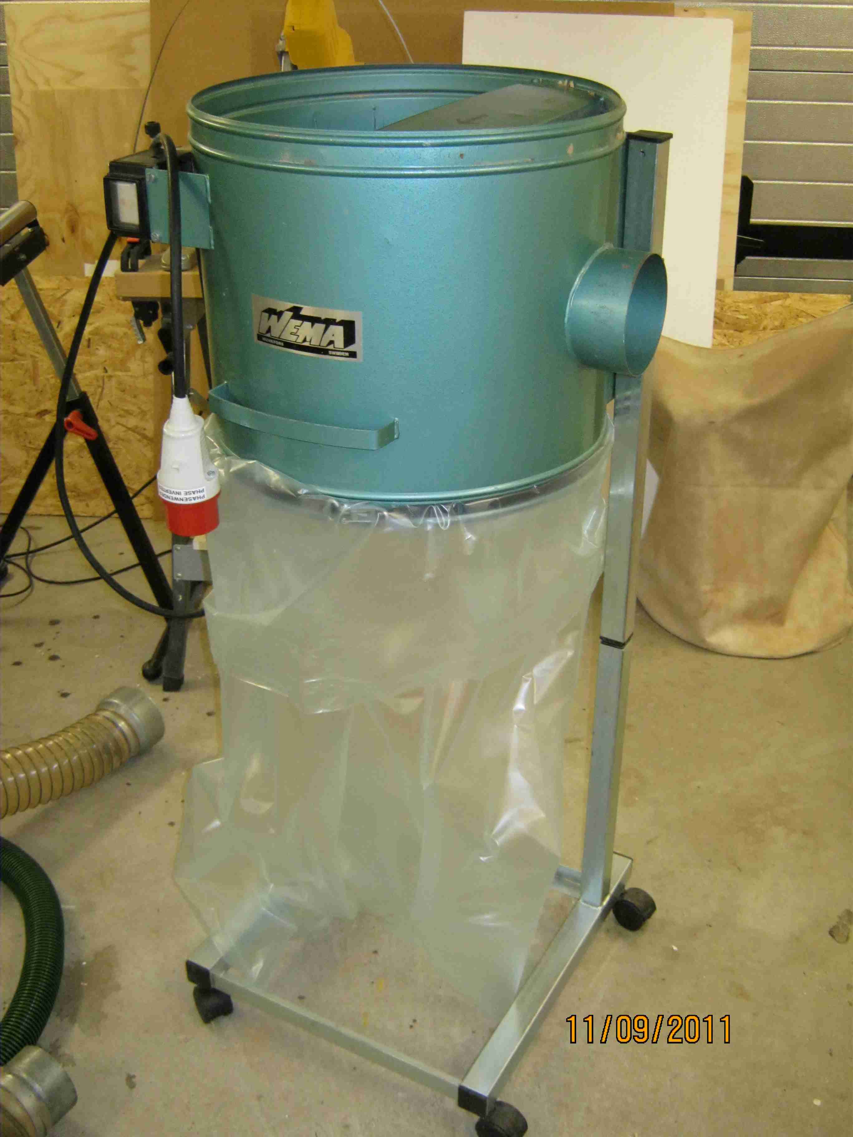

I somras så köpte jag en begagnad spånsug. Filtersäcken var dock ganska igendammad och inte blev det bättre av att den blev dyblöt under hemtransporten. Vid hemkomsten hade jag en tygpåse igensatt med gammal MDF gröt. När jag har tittat på nya spånsugar har jag funderat på en modell med patronfilter för att få bättre rening av luften än vad en vanlig filtersäck ger. Tanken var nu att hitta ett sådant filter som kunde monteras på denna spånsug.

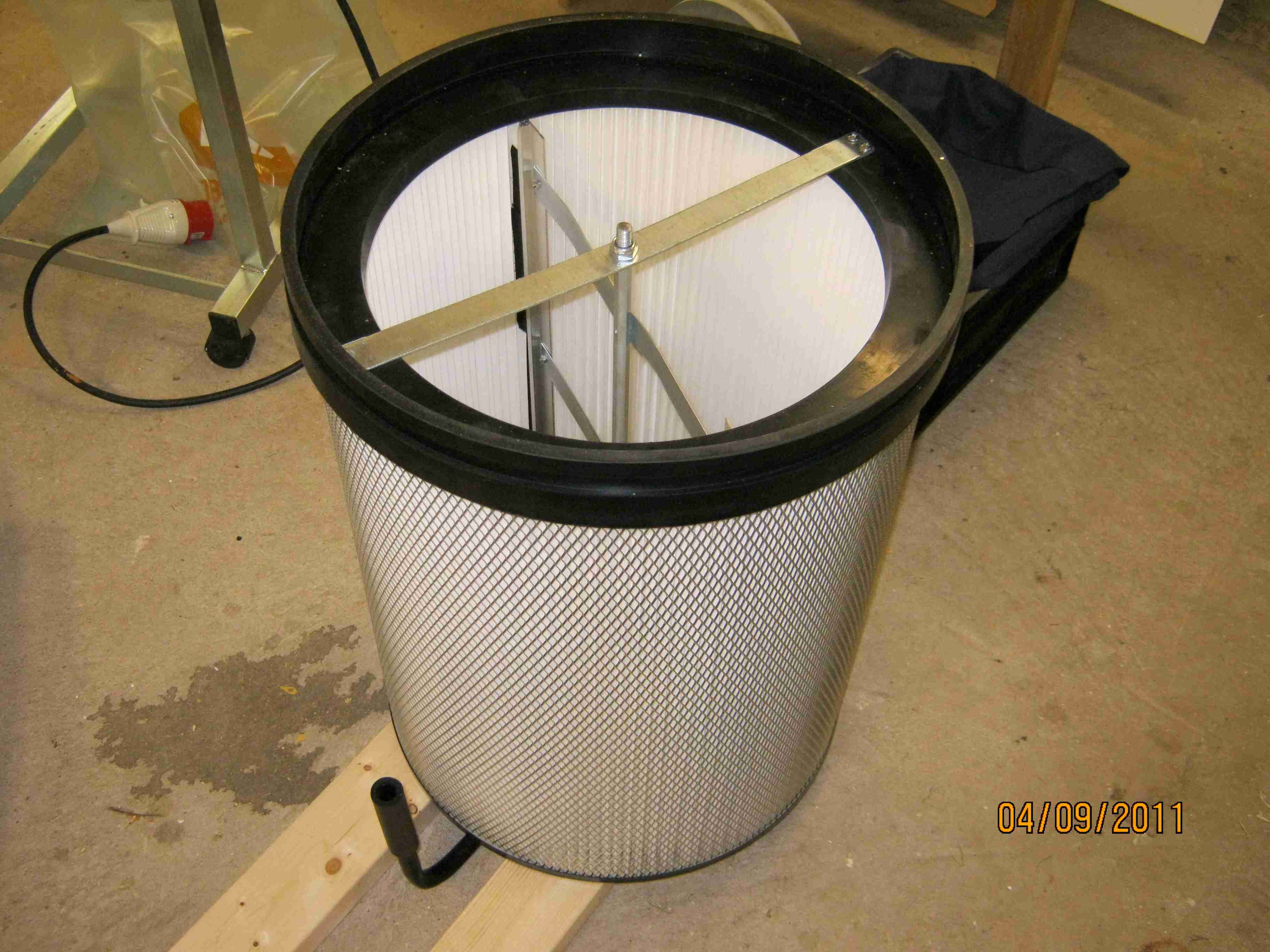

Efter ett samtal till Logosol så fick jag klart för mig att deras filter har en höjd på 60 cm, en diameter på 50 cm och fästs ungefär på samma sätt som den traditionella filterpåsen. Filtret har en gummikant som går ned över plåtkanten på spånsugen och spänns fast med spännband, precis som filterpåsen.
Eftersom min spånsug har en diameter på 45-46 cm (något oval) så passar patronfiltret inte direkt men det borde inte vara så svårt att få till en adapter. Nu vet jag inte heller hur bra/dåliga dessa filter är eller hur konstruktionen är jämfört med andra men jag tänkte som så att Logosol brukar väl inte sälja skräp. Sagt och gjort, ett filter beställdes från Logosol. Efter en snabb leverans och upppackning så ser filtret ut såhär när det står up-och-ned:
Här ser man också borstarna som används för att rengöra filtret på plats. Man drar runt handtagen på utsidan så dras borstarna över filtret på insidan. Hur det fungerar i praktiken vet jag inte ännu men tanken verkar bra.

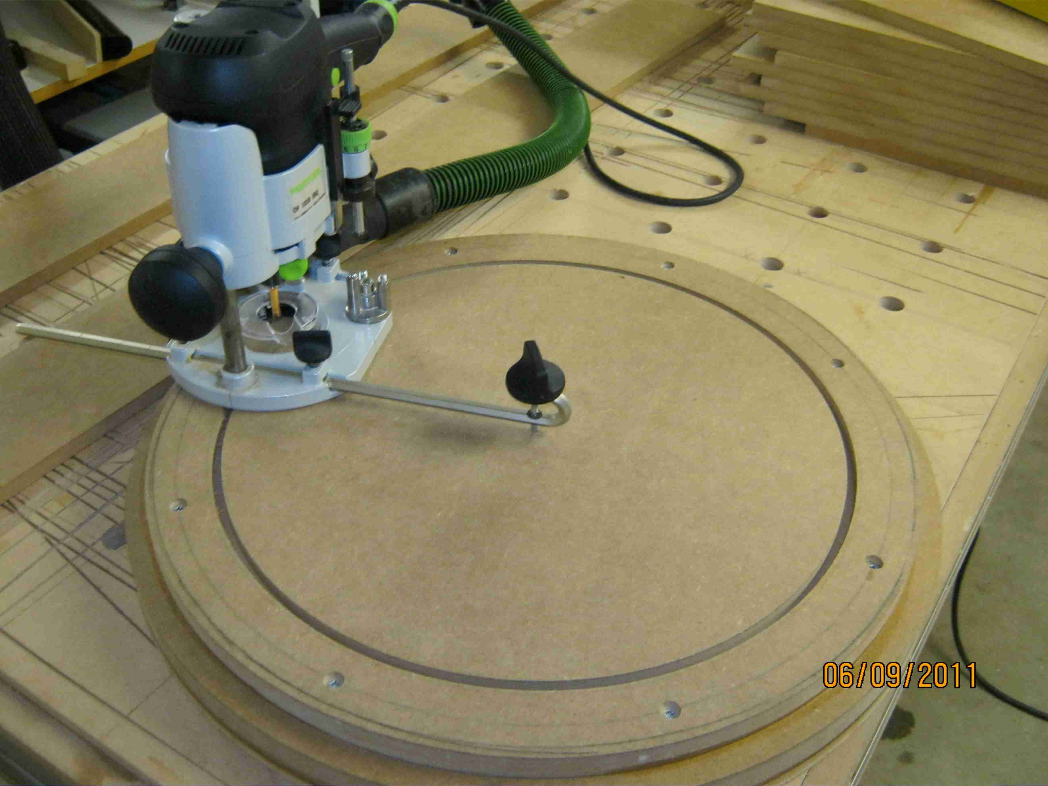

Nu blev det till att skära ut cirklar i MDF. Jag limmade 22+8 mm MDF med radien 50 cm mot en 22 mm skiva med radien 46 cm. Sedan var det dags att fräsa mer cirklar för att få ett hål i mitten:

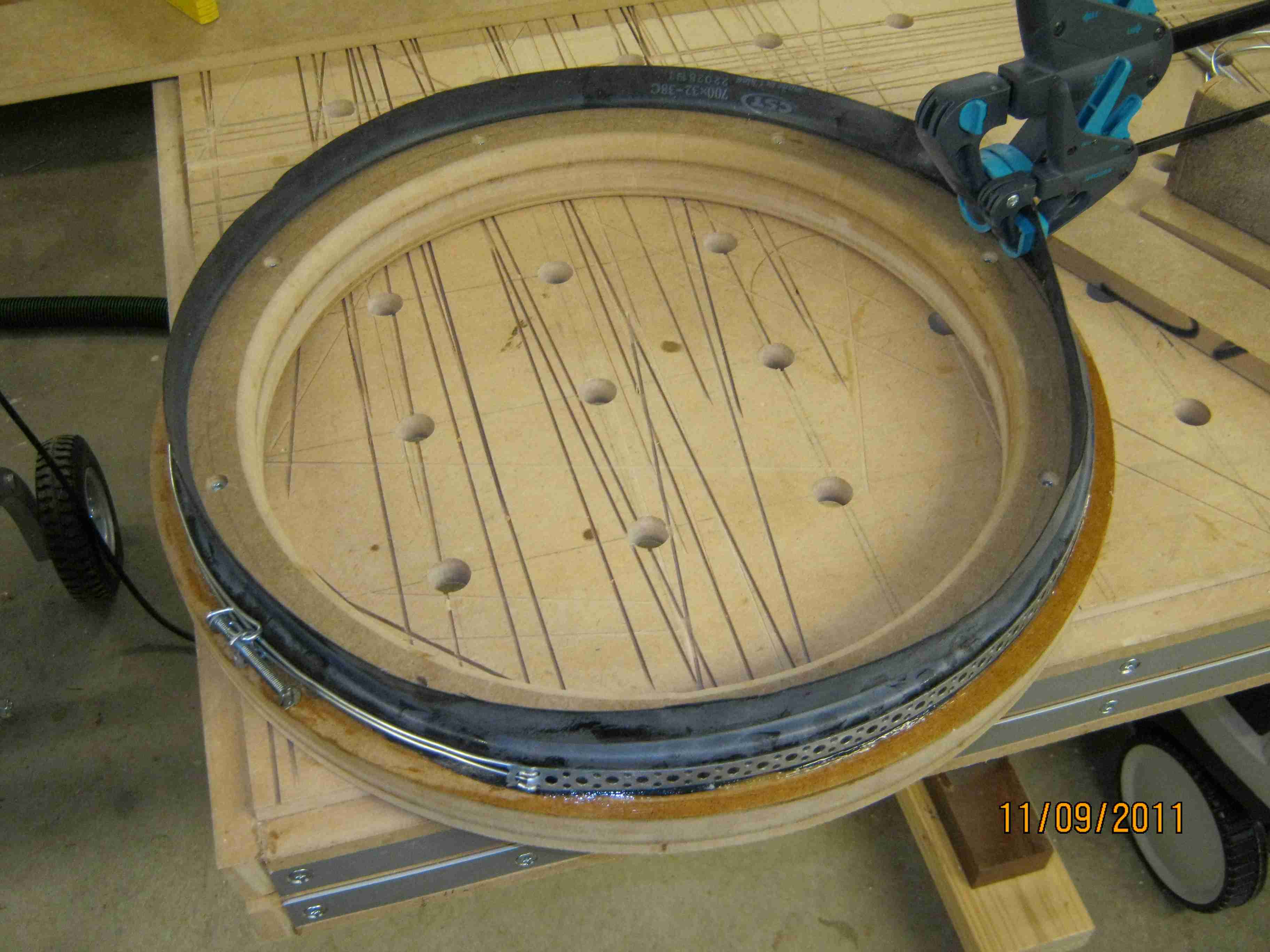

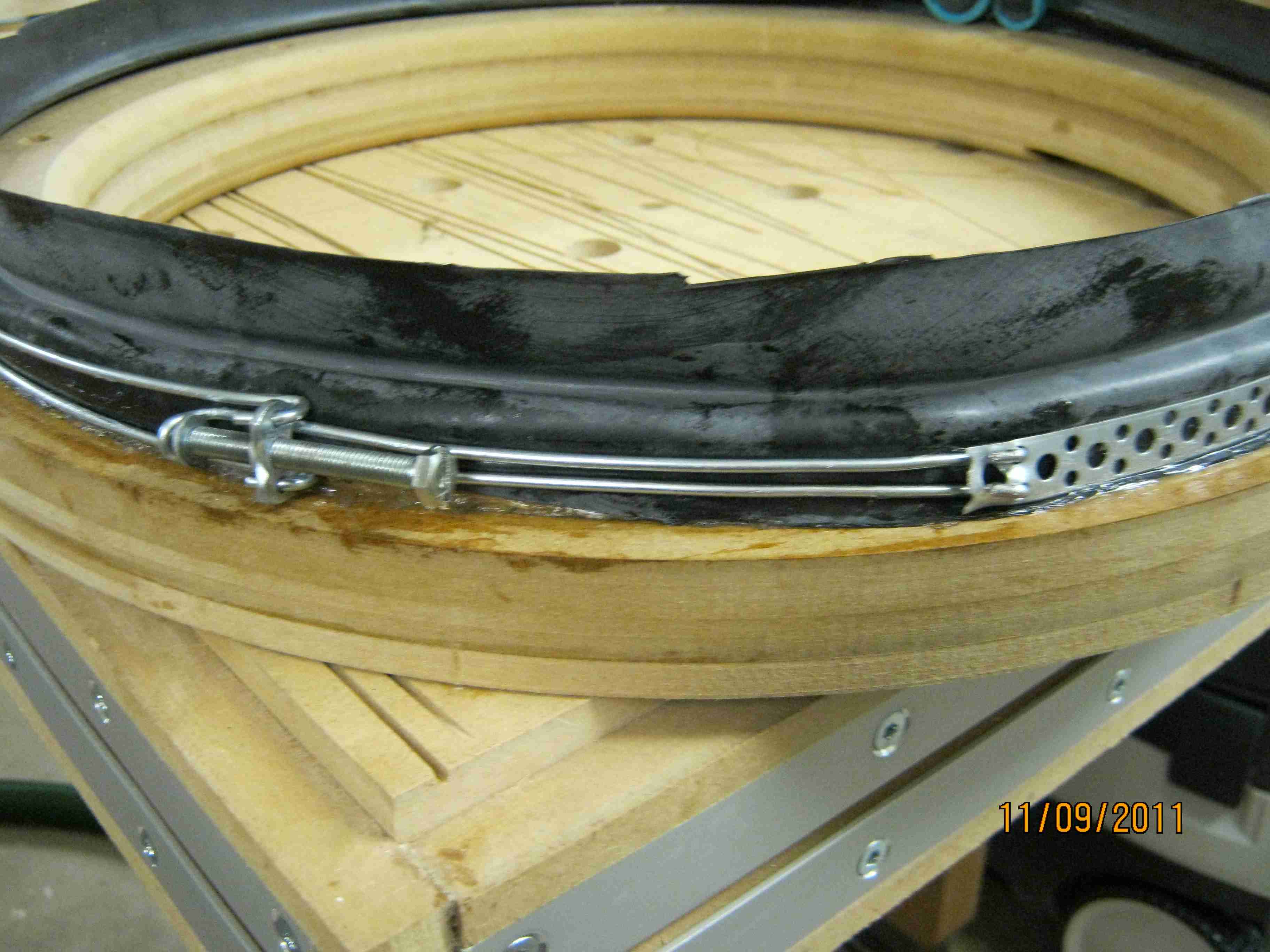

Sedan behöver jag en tätning mellan den mindre ringen och själva spånsugen. Silvertejp hade säkert fungerat ypperligt men jag ville ha något elegantare (...tja...). Jag kom på att en uppskuren cykelslang borde kunna tjäna som en utmärkt gummilist. Denna limmades på utsidan av den mindre cirkeln:
Jag var inte helt nöjd med de provlimmningar jag hade gjort. Jag provade både PU och kontaktlim men det ville inte fästa helt säkert. Alltså ville jag gärna ha en klämma runt ringen här också för säkerhets skull. Det slutade med att jag fixade till något med hjälp av en uppklippt spiro-klämma och ett spikband. Som tätning använde jag en transparent fogmassa jag hade kvar från ett fönsterblecks montage:

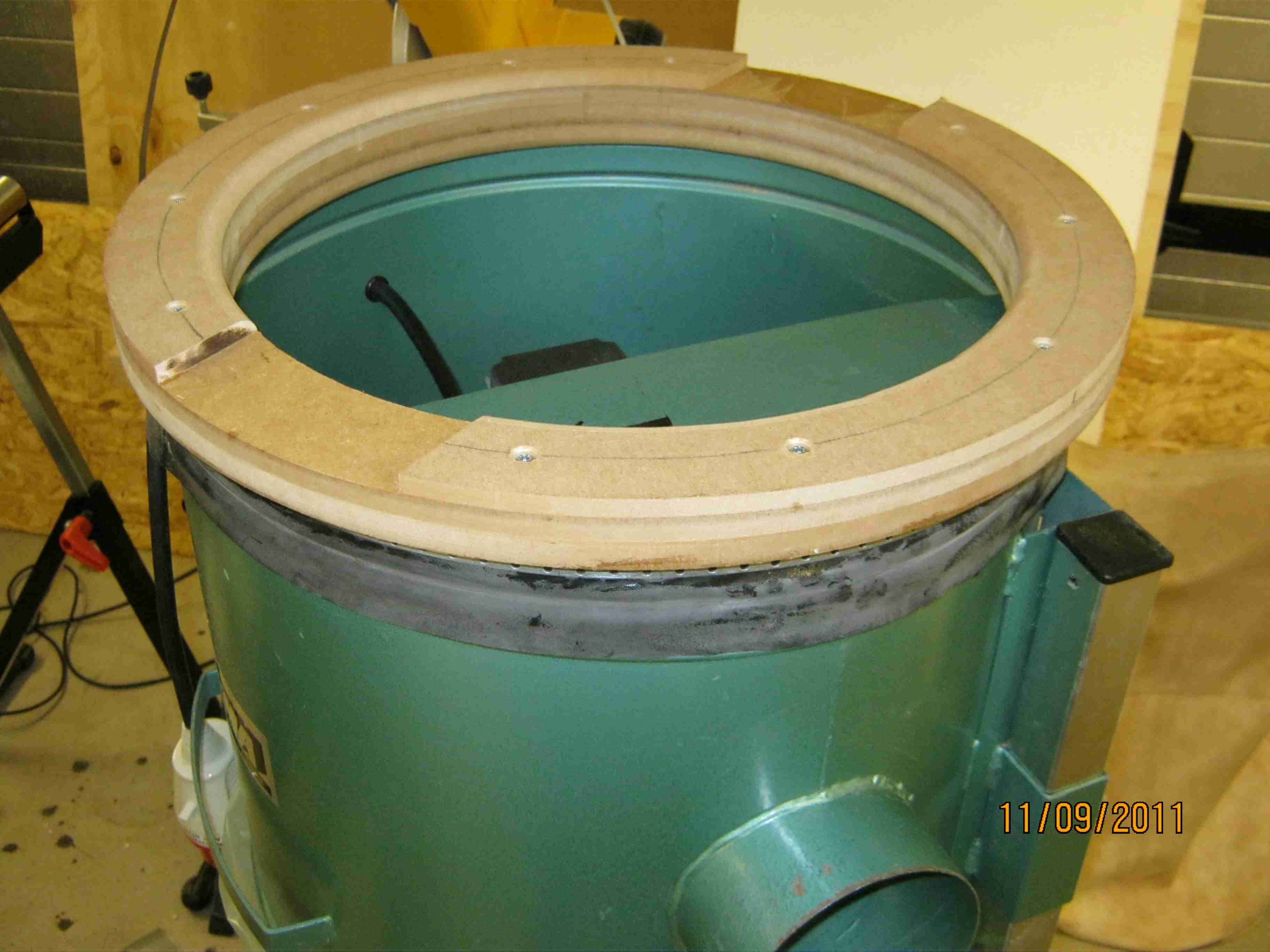

Nu skall vi se, kommer den att passa:?

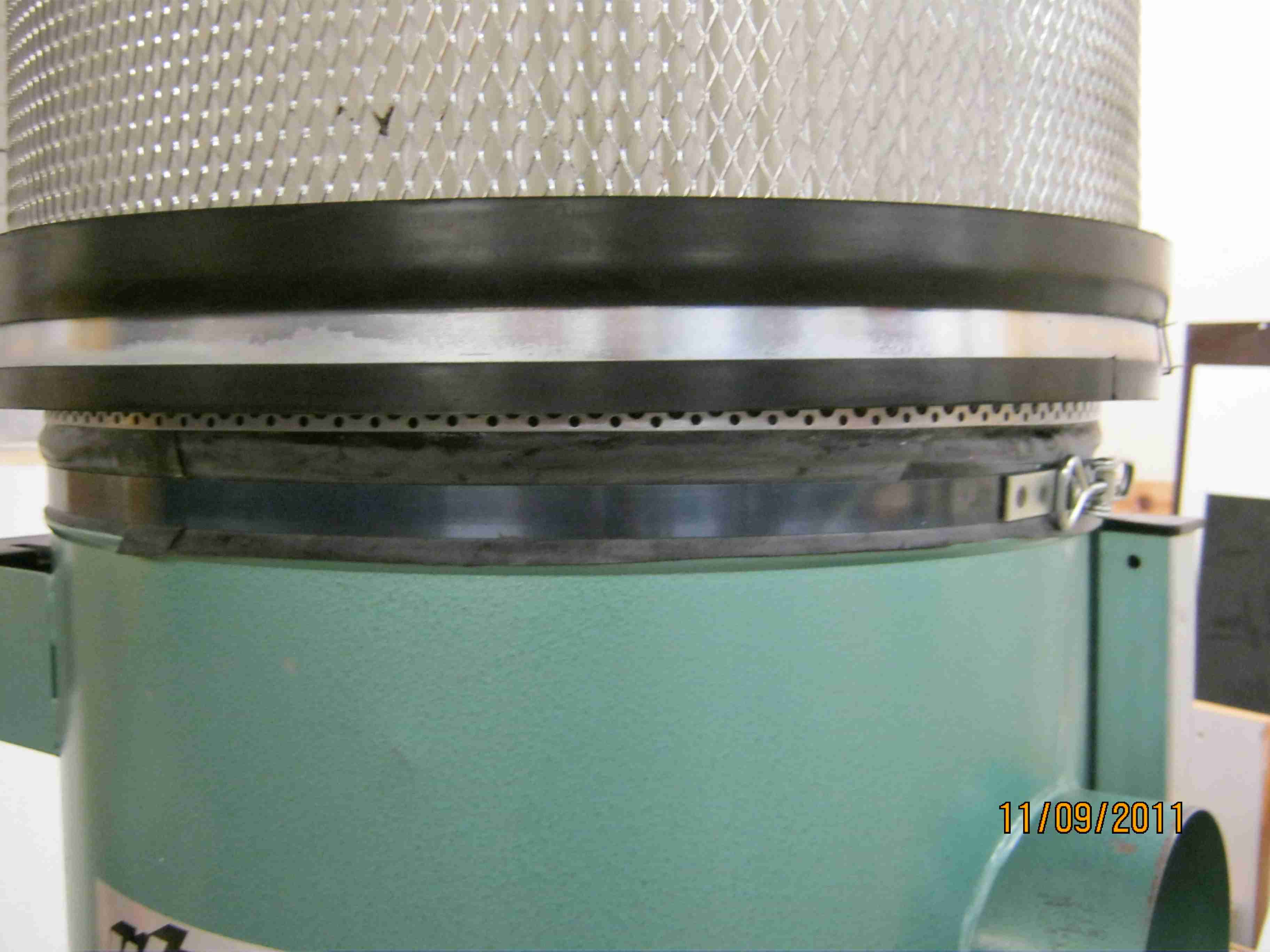

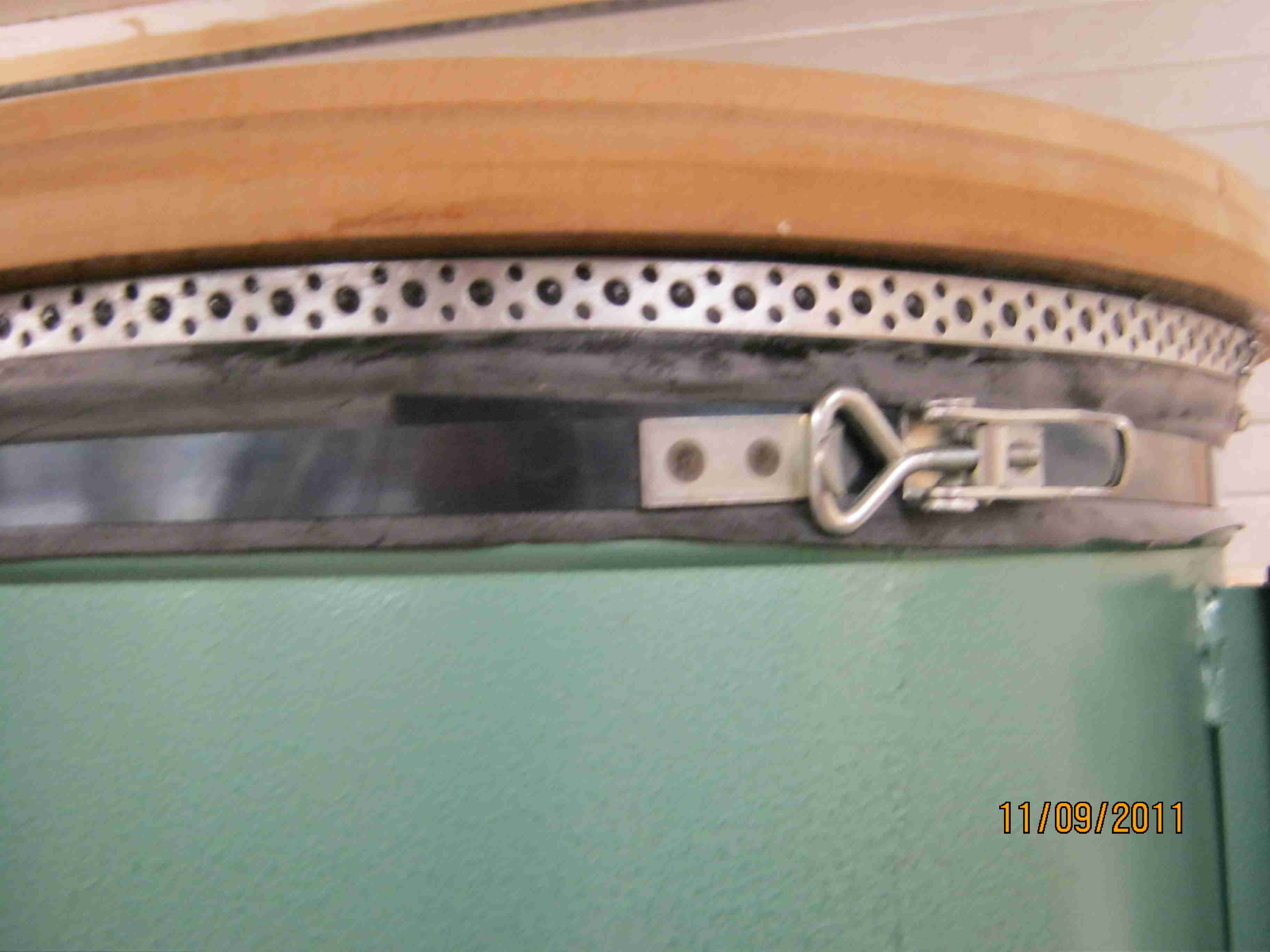

Jodå, så långt ser det ok ut och efter lite trixande lyckades jag lirka original spännbandet över min "gummilist" också:
Då var det bara att lyfta upp filtret, lirka lite och trycka till för att därefter montera spännbandet som följde med filtret:

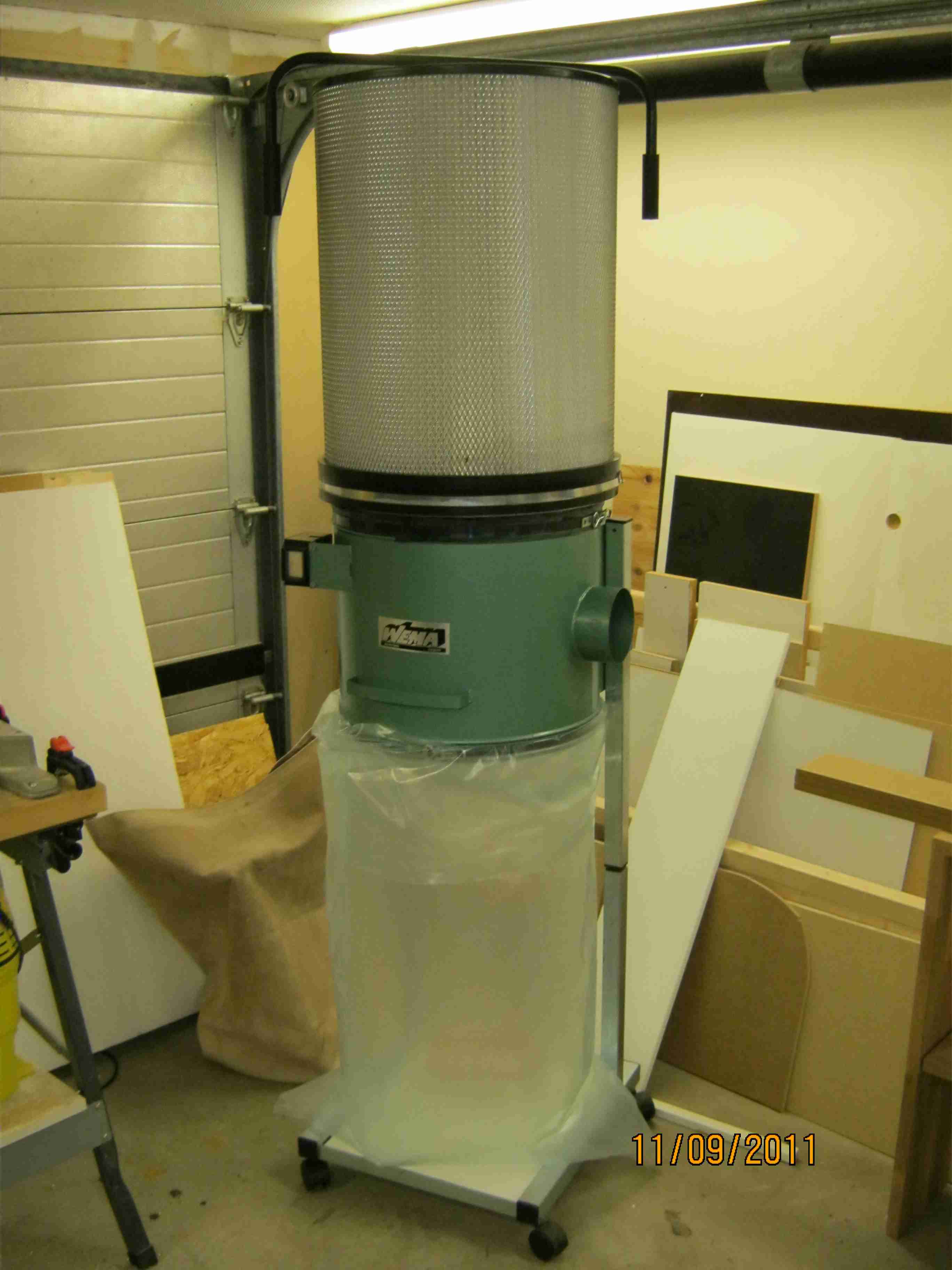

Så här blev resultatet:
Slutsatsen blir att det inte behöver vara speciellt svårt att eftermontera ett patronfilter på en gammal spånsug. Hur pass bra filtret är och hur väl spånsugen fungerar kan jag inte svara på ännu, det får visa sig framöver.

Snyggt jobbat. Blev lite nyfiken på spånsugen. Har utrymesbrist och söker en med så liten golvyta som möjligt och din verkar ganska smidig.Dum fråga kanske, men är motorn och fläkten inte monterad? Ser dem inte på bilderna.

@woodchuck: som Daniel_N säger så sitter motorn innanför. Jag vet faktiskt inte varför denna konstruktion inte är så vanlig men det finns säkert något skäl till det, Det kanske ställer högre krav på motorn m.a.p. dammtäthet vilket gör det till en dyrare konstruktion? Det kanske är så att man inte vill ha en (varm) motor och eldragningar inne bland dammet? Eller kanske att fläkten helt enkelt kan göras effektivare till en lägre kostnad om motorn sitter utanpå?
@pär h: Jo, jag tänkte faktiskt på att man nog inte skall rensa filtret i onödan. Det är inte gummiflärpar utan en borste som sitter där. Tänk på en sådan borstlist som man kan sätta under dörrar/portar så är den väldigt lik en sådan.
