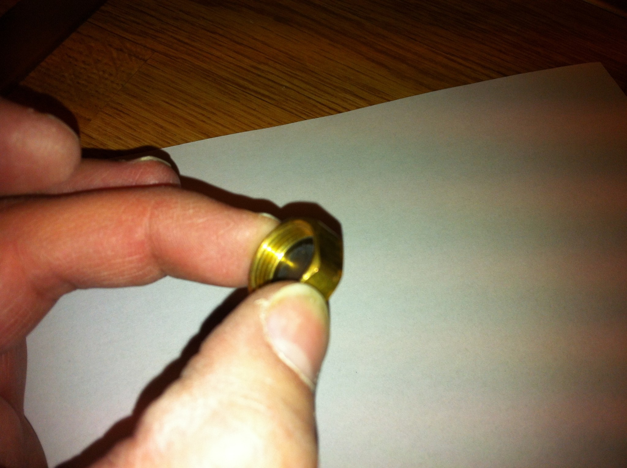

Jag har en TA golvvärmefördelare med ett mässingslock enligt bild tror att det är 14 mm gäng. Finns det någon vänlig själ som kan tänkas ha en sådan över? Tyvärr har det utgått ur sortimentet!
Är det M14 gänga eller standard rörgänga?
Sexkant på skallen?
det är nog 15 mm vid närmare kontroll. Millimetergäng (ev finare stigning). Sexkant på skallen men det är bara för att kunna skruva åt/upp
Slutade med att jag fick beställa en CNC utförd dito (14 mm 1.0 mm stigning) då alla andra försök misslyckats

Tack, tyvärr hann jag beställa "CNC grejorna". Att det är mm gäng o dessutom stigning 1.0 är tydligen rätt ovanligt. Nästan alla rörprylar är ju tum

Är för sent ute, men jag undrar om inte ett lock från en returventil eller trimventil hade passat. Det är fingänga på dessa.

Bump. Jag behöver också dessa. G10 är cirka 1 millimeter för stor...
Det slutade med att jag bad en firma cnc fräsa nya
