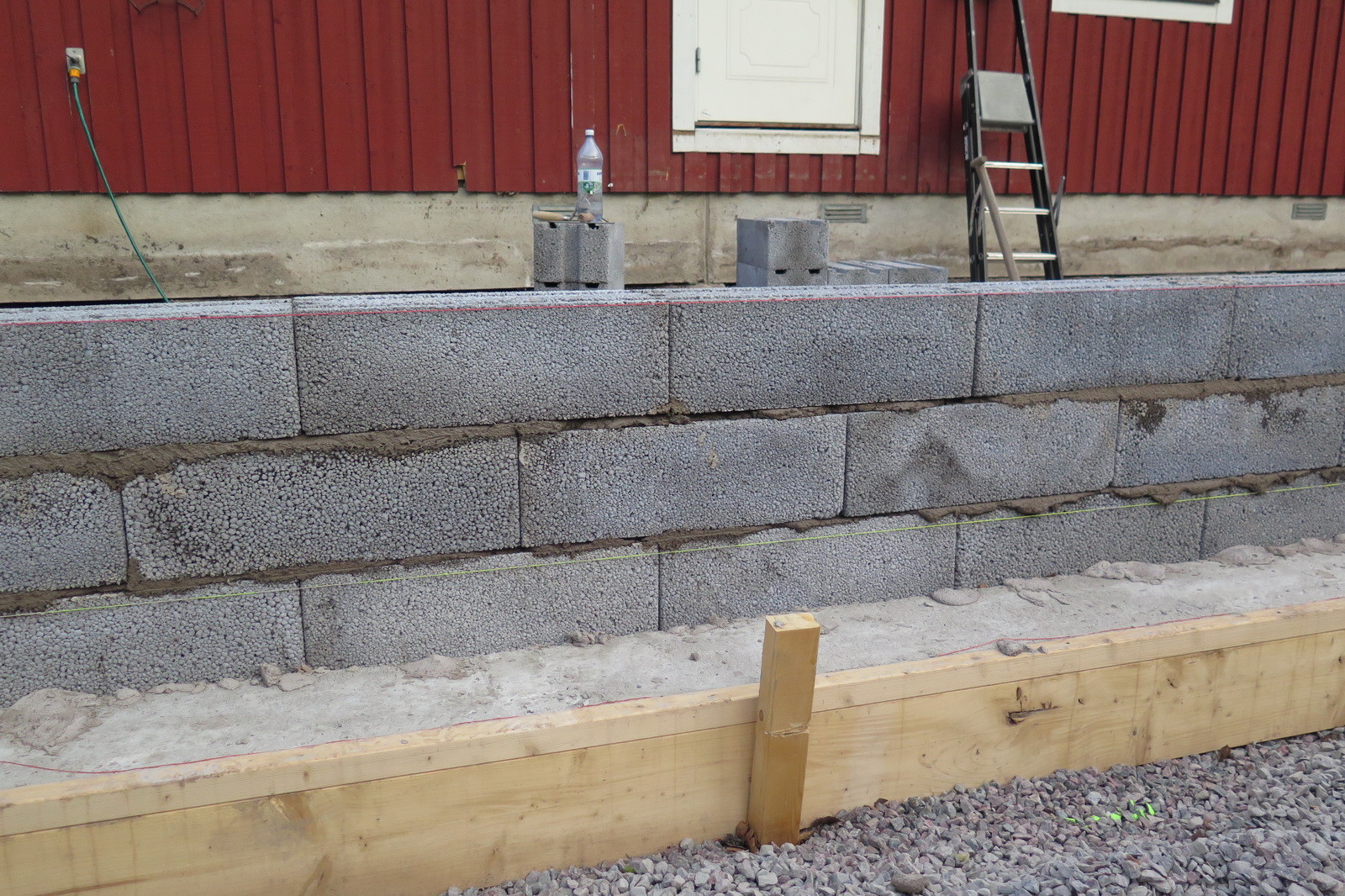

Firman jag har anlitat för att bygga ut huset har nu gjutit och murat men resultatet tycker jag inte är tillräckligt bra, jag har påtalat det och de ska återkomma efter helgen.
Det jag vill veta är ifall det går att "peta in" mer bruk i springorna mellan skikten eller blir inte det tillräckligt bra? Eller måste såna här fel muras om? Jag vill veta så att det inte bara "petas in" bruk lite och det inte är tillräckligt
Jag har mätt på några punkter hur mycket bruk som fattas och det varierar mellan 2-6cm in och på ett ställe var det hela 11 cm vilket är nästan halva stenen.
Är tanken med "urgröpningen" i ena änden av stenen (se stenen till vänster i bakgrunden) att man ska fylla den med bruk innan man lägger dit stenen eller ska det tryckas i när stenen ligger?

Ajajaj,
Jag murade upp källarväggar på landet i leca och trots att jag är sjöman o aldrig gjort det innan så blev det betydligt bättre än det där....
Hålrummen över o på sidorna är väl för att mer bruk ska stadga upp det hela samt utrymme åt armeringsjärn.
Hoppas de åtminstone lägger längsgående armeringsjärn i vartannat/vart tredje lager?

Eftersom Lecamurar ska putsas efteråt för att bli täta är det en nackdel att det finns kvar så mycket bruk på utsidan. Utskjutande bruk bör skrapas av direkt. Som amatör kan man mura Lecastenar med bra resultat om man använder en murbrukslåda som gör att bruket fördelas jämnt från början.
