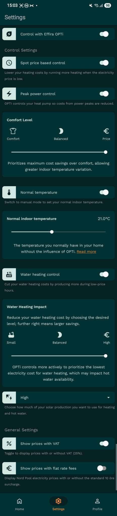

I kallare delen av Januari när jag hade den på max. besparing så blev det för kallt inne innan den slog igång, men efter jag satte den på "medel" besparing är det en bra kombo mellan komfort/besparing. När det blir varmare ute kommer jag att testa max. besparing igen.

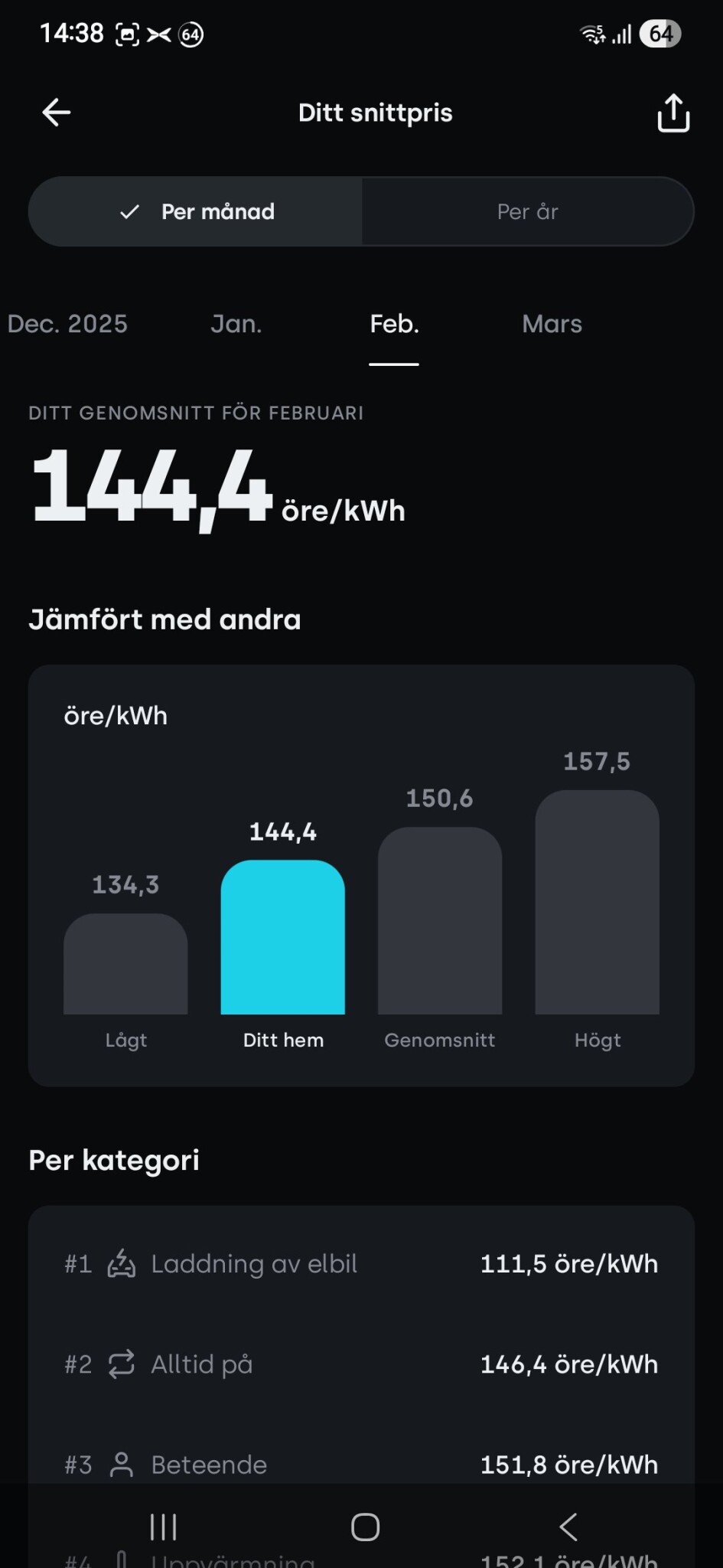

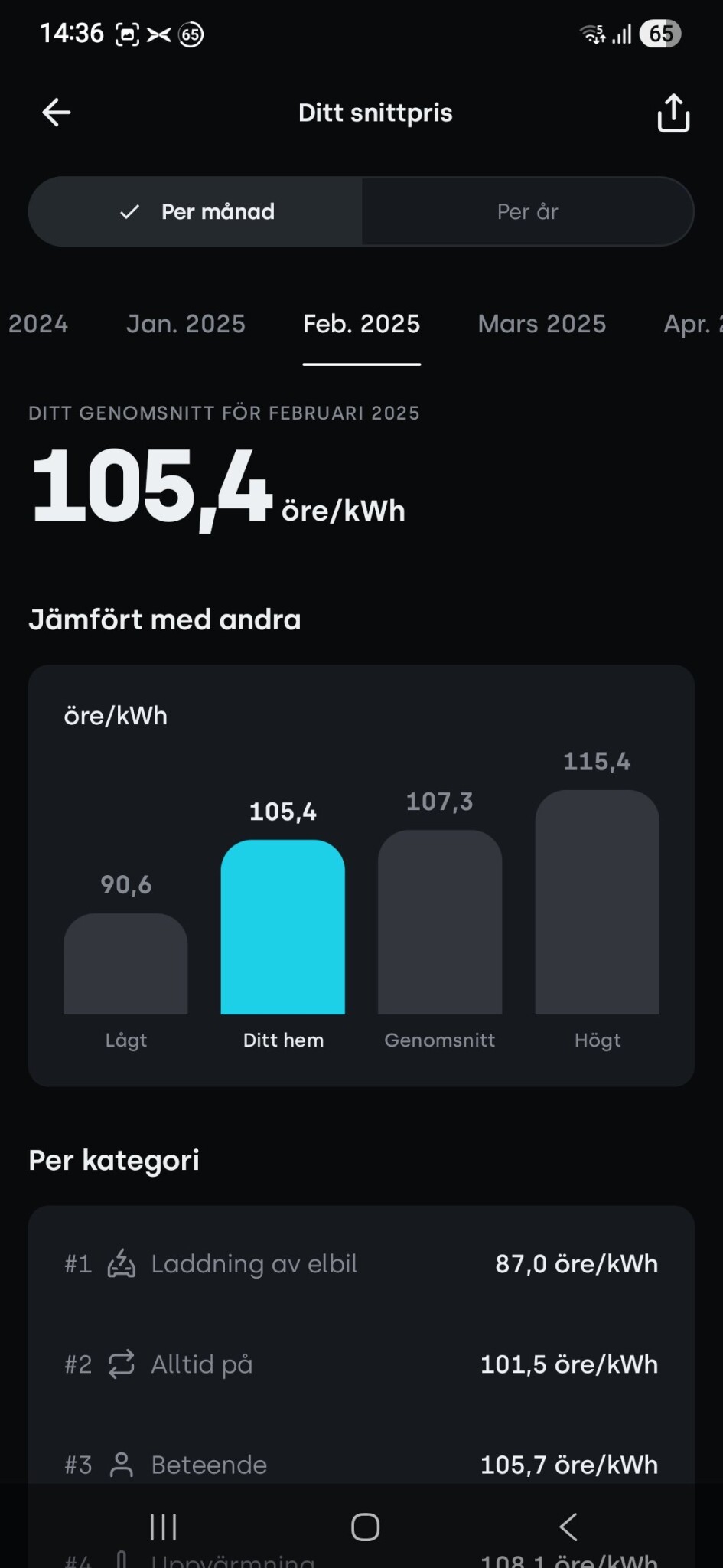

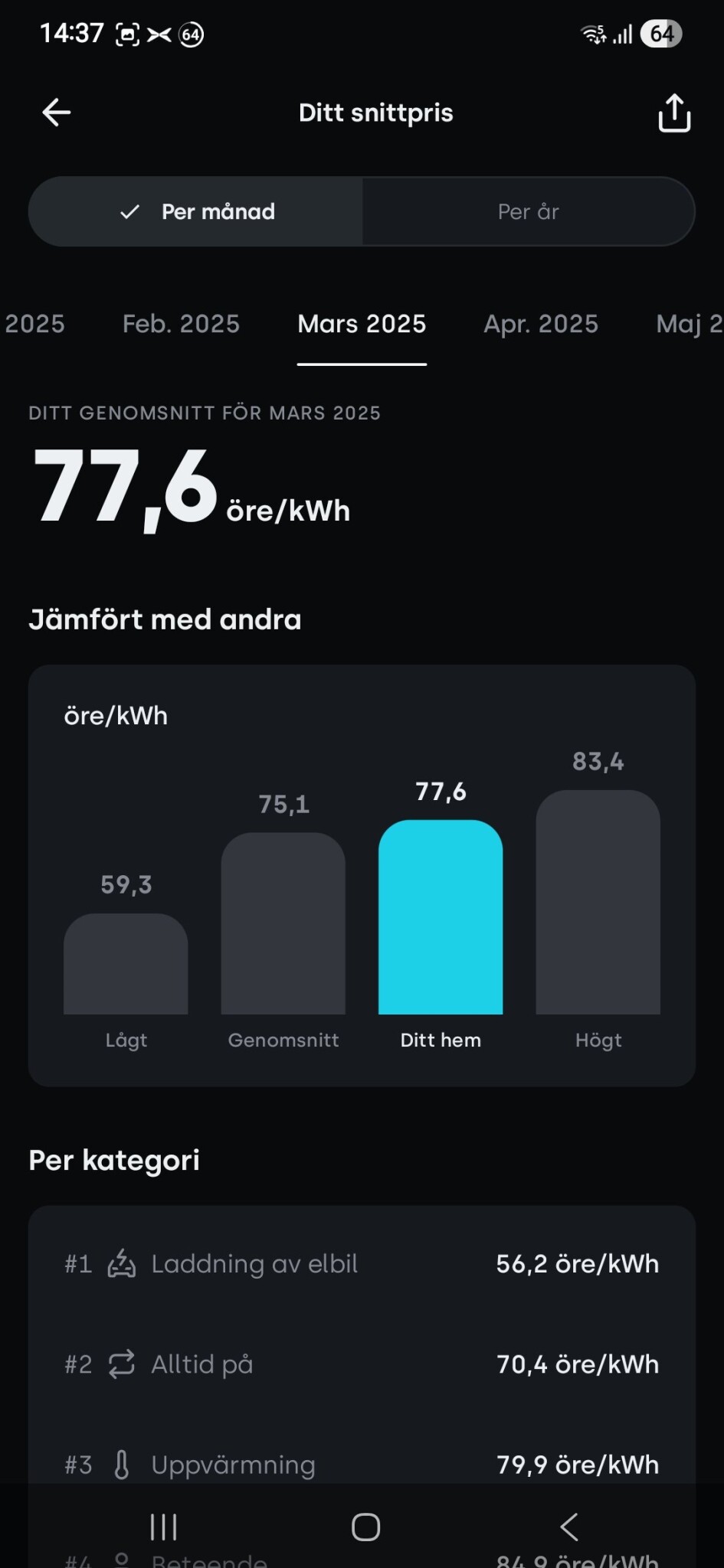

Jag kan också se att medelpriset för elen jag konsumerar har gått ner jämfört med "jämförelsepris" i Tibber appen!
Februari 2025:
Februari 2026:

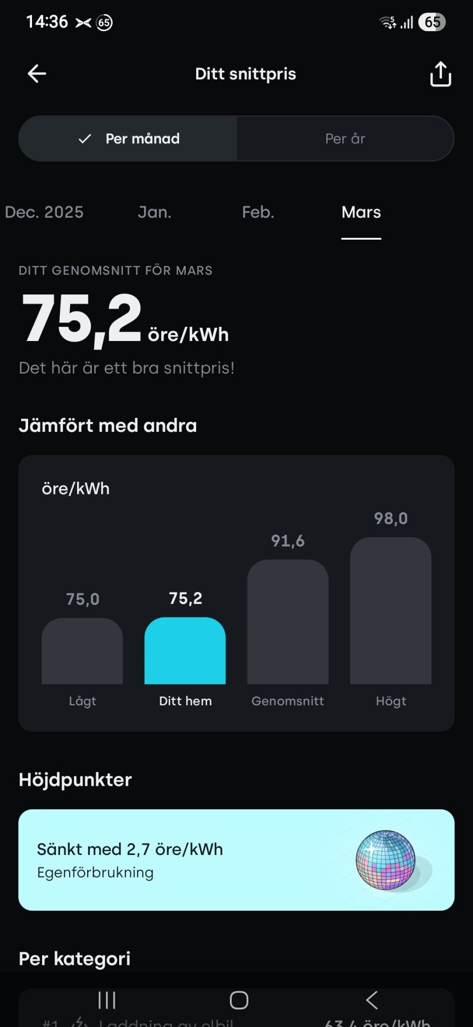

Även i mars är mönstret tydligt, och skillnaden ännu större!
Mars 2025:
Mars 2026:

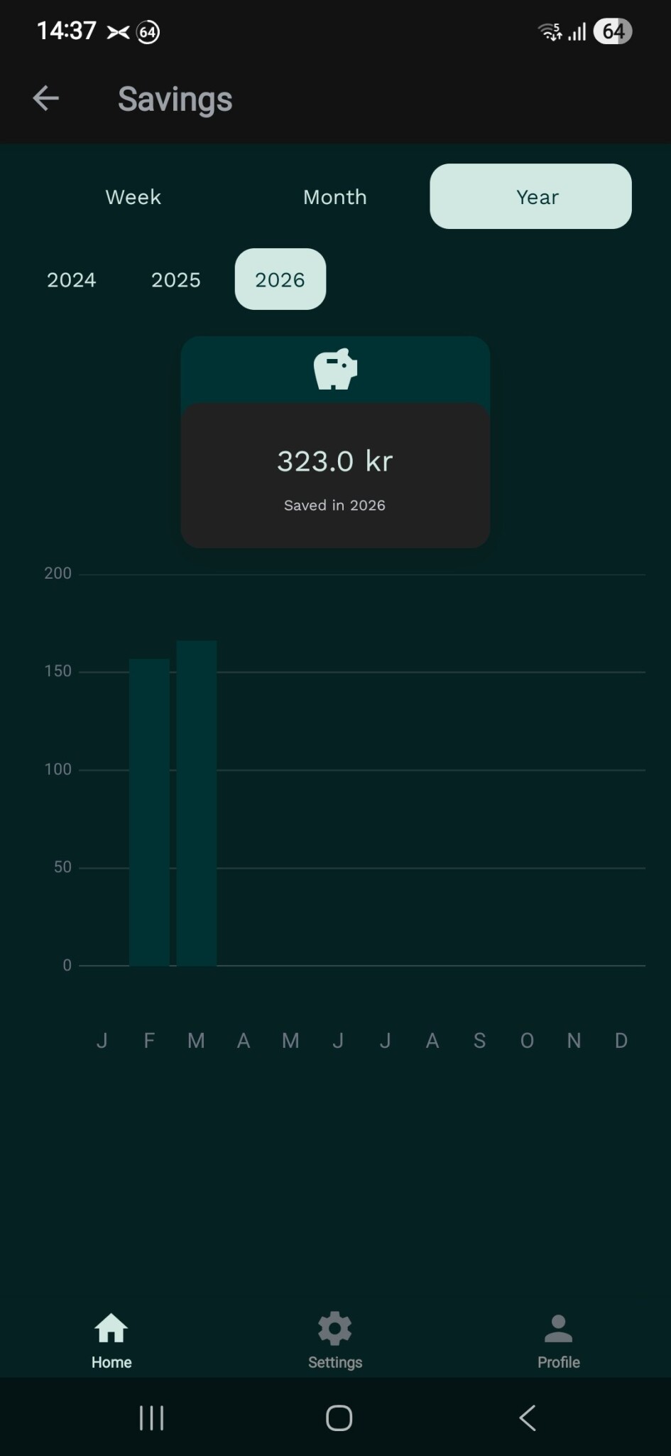

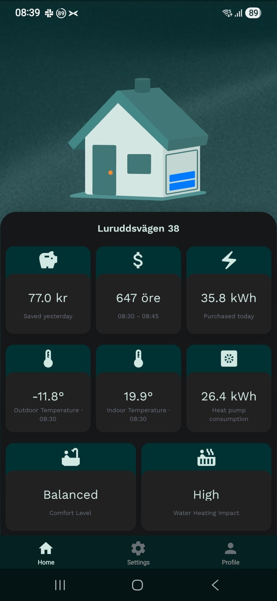

Enligt Effira appen har detta resulterat i ett sparande av 323 kr på en månad.

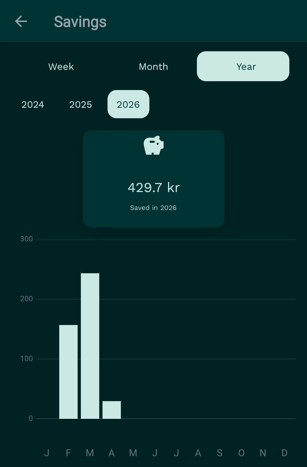

Enligt statistiken så har de sparat 1370 kr åt mig sedan februari, men dessvärre har det inte fungerat speciellt bra under sommaren i kombination med poolstyrning så jag har fått stänga av deras "AI" tjänst.
Den verkar försöka styra baserat på något medeltal för dygnets elkostnad, så även om elpriset är väldigt lågt så blockerar den uppvärmning när det stiger något, typ från 10 öre till 40 öre. 40 öre är ju fortfarande väldigt billigt, men den stryper då med följd att jag tappar för mycket i vattentemperatur i poolen.

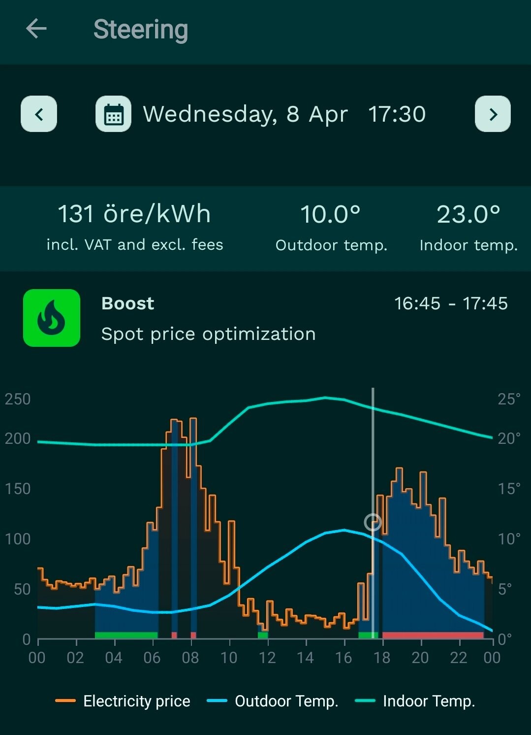

Effira använder huset som termiskt batteri när den styr solceller. Det är egenanvändningen som ökar då Effira höjer varmvattentemp och börvärdet på värmen när den känner av att el exporteras.anders07 skrev:

I appen visas beräknad besparing vilket när det gäller spotprisstyrning är främst via lägre inköpspris på elen. Sedan kan förbrukningen sjunka också om medeltempen sänks
