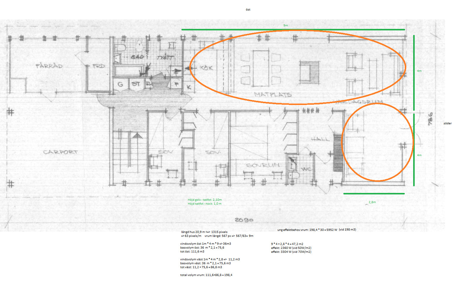

Hur ska man räkna på värmedimensionering om man har öppet upp i taknock? Jag tänker per m3 - då har jag sett riktvärden från t ex Purmo att man ska räkna på 30W/m3. Annars rekommenderas ju ofta 50W/m2, vilket flera säger är högt, dock förekommer också 70W/m2 på vissa ställen.
Vi har en yta i kök+vardagrsrum (orange markeringar i skissen) där det med elradiatorer vart dimensionerat för 2400+1000+800 = 4200W.

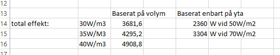

Räknar jag på kvadrat får jag 2360W vid 50W/m2, 3304W vid 70W/m2 medans jag landar på 5952W, vid 30W/m3.
Huset är ett sextiotalshus (dragit/mycket spillvärme). Fönster är det gott om. Vi har bytt alla fönster men inte tilläggsisolerat i tak ännu, då det finns andra blockers för detta i nuläget. Vi installerar nu en 100kW luft/vatten-pump och vill välja rätt storlek på radiatorerna. Alltså tre ytterväggar på denna yta.
Är det rätt att räkna på 30W/m3?

ag tänker att 30W/m3 motsvarar ung 66W/m2 för ett "vanligt" rum som har 2,2m till tak.
Räknar jag på siffran från Rinkaby för äldre tilläggsisolerat hus 35W/m3 (+16%) så blir den då 77W/m2.
Motsvarande hus med två ytterväggar 40W/m3 (kanske också detta äldre tilläggsisolerat), (+14%) blir 88W/m2.
Mina osiolerade, extrafönsterbeklädda (6+8)/(9+8+2,8)~70% fönster/m, tre ytterväggar gör jag funderar på vad jag ska uppskatta W/m3-faktorn till. Intresserad av tips.

Kunde använda denna kalkyl (om det hjälper någon):
https://www.purmo.com/sv-se/verktyg-och-tjanster/varmebehov/varmebehov-rum
som tar hänsyn till ytterväggar och fönsteryta och komma fram bakvägen i mitt fall till att det troligen rör sig om 36-39W/m3 när man räknar på rumsvolym. Och då fått en siffra som tar hänsyn till både 3 ytterväggar, > 20% fönster och takhöjden.
Vi har samtidigt ganska låg takfot, 220, så räknar man på en genomsnittlig takhöjd på 270, istället för kanske 240 så är det inte jättestor skillnad.

Fyllde i min kåk och då visade den sidan lite mer än av som faktiskt går åt.
Men det är ju en bra sak. Då underdimensionerar man inte element & värmesystem iaf
Ok, intressant. Det beror ju lite på vad man väljer i rutanför ”isolering”. Pratade med Purmo efter det också, dom sa att man väljer det lägsta isoleringen vid sextiotalshus/100 mm isolering i väggar, 200mm i tak. Figuren kan ju tolkas som obefintlig isolering där. I princip bör jag räkna med 70W/m3 enligt dom, men då får dom ju också sålt mest radiatorer
