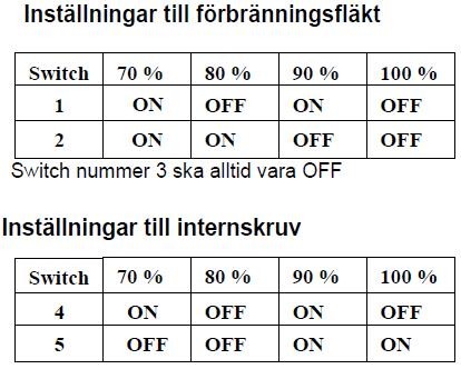

Har också en Tyr och i våras så ramlade en del av skruven som matar "askringen" ned i asklådan, det visade sig att den nöts av och måste bytas. Jag har kontaktat närmaste återförsäljare och väntar savra på pris etc. ¨Såg att det stod att man skulle kunna justera effekten på kaminen enligt inlägg ovan, hur gör man det?
Tack för svaret, då kan man ändra lite om man tycker att den matar lite mycket pellets, finns det någon bra idé om vilka värden som passar bäst i hop mellan skruv och förbränningsfläkt?

Var hittar man dessa switchar? Baksidan går ju att dela i två stycken och jag misstänker att elektroniken sitter på vänstersidan sett framifrån. Eller kommer man åt det från högersidan? Vänstersidan verkar inte smidig att få bort, särskilt inte som min kamin är placerad, i ett hörn...L-Bror skrev:
