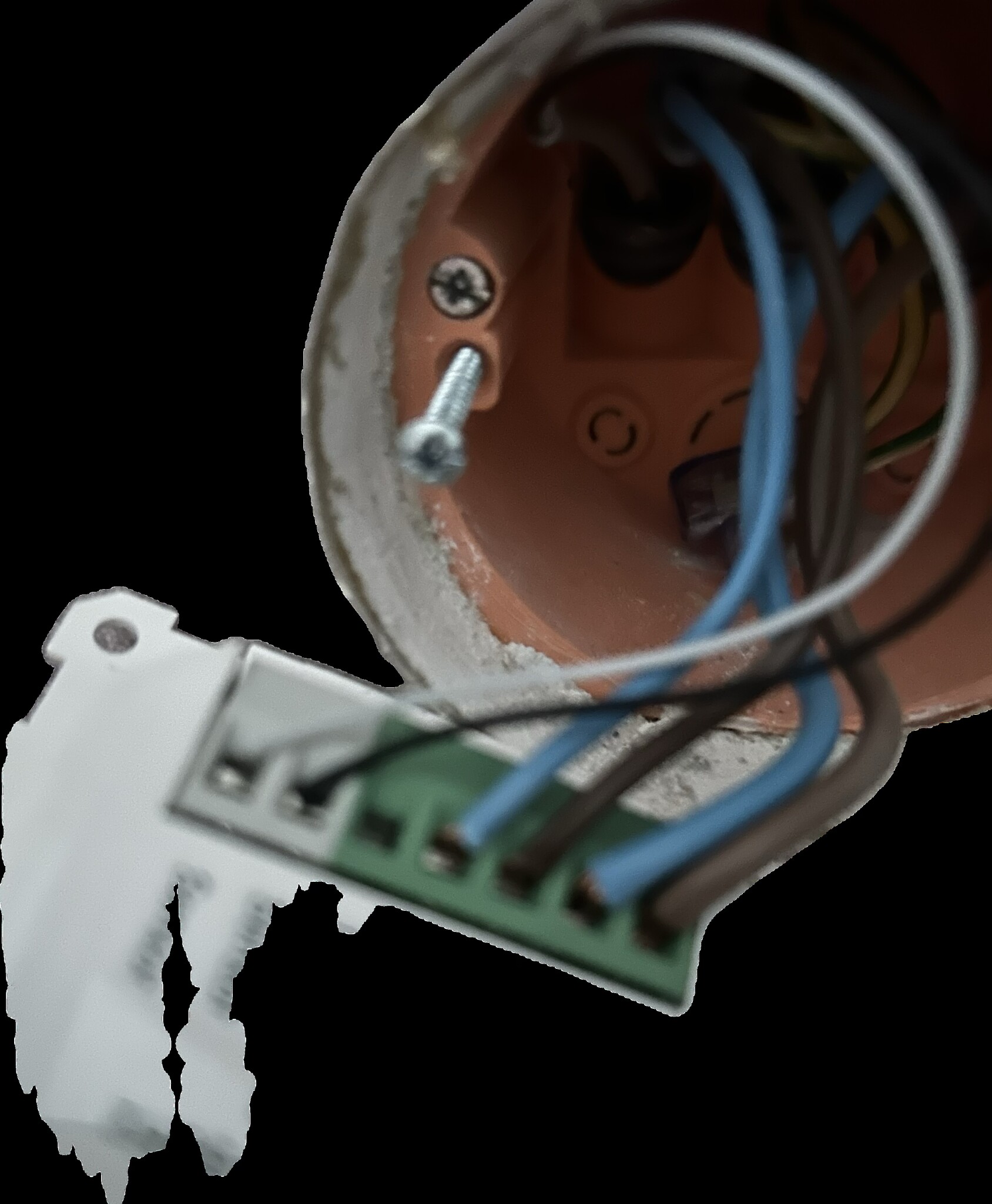

Min golvvärme termostat (Ebeco 205) verkar ha gjort sitt efter 10 år. Häromdagen "kokade" den, 34 grader på golvet trots inställda 23. Gjorde en reset och ställde in på nytt, och den föreföll hjälpligt (med en differens på ca 15 grader). Men matade iaf inte fullt. Nu idag så lyser displayen konstant som en lampa, det vill säga utan värden.
Är det dags att byta ut den, och i så fall till vad? Ebeco 500?

En ytterligare fråga: Kan det vara något annat fel än termosten?

Termistorn i golvet kan ju vara kortsluten, men det borde inte leda till en vit skärm?

Men då borde det väl vara någon skada i golvet?
Moderna termostater brukar ha en "övervakning" på ansluten sensor. En felindikering ska då dyka upp vid avbrott eller kortsluten extern sensor.
I ditt fall låter det som att termostaten har gjort sitt. Den har för märkliga fel för att man vill fortsätta att använda den.

Min har också börjat lysa som en lampa efter strömavbrott i kåken.
Jag blev tvingad att byta sedan funkar det. Var noga med kablarna, inte bara färgen utan att rätt rör hamnar på rätt plats. Det är en svartmantlad i mitten, tror det är termostaten btw, den skall vara i mitten.
  • Kablar anslutna till kopplingsbox, med svart kabel i mitten troligen till termostat.

Det blev en 205:a upplever den som mest prisvärd i ett. badrum.
