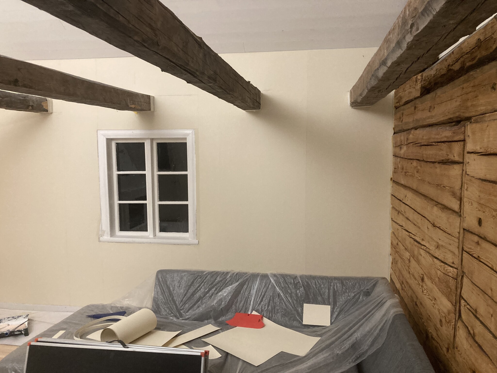

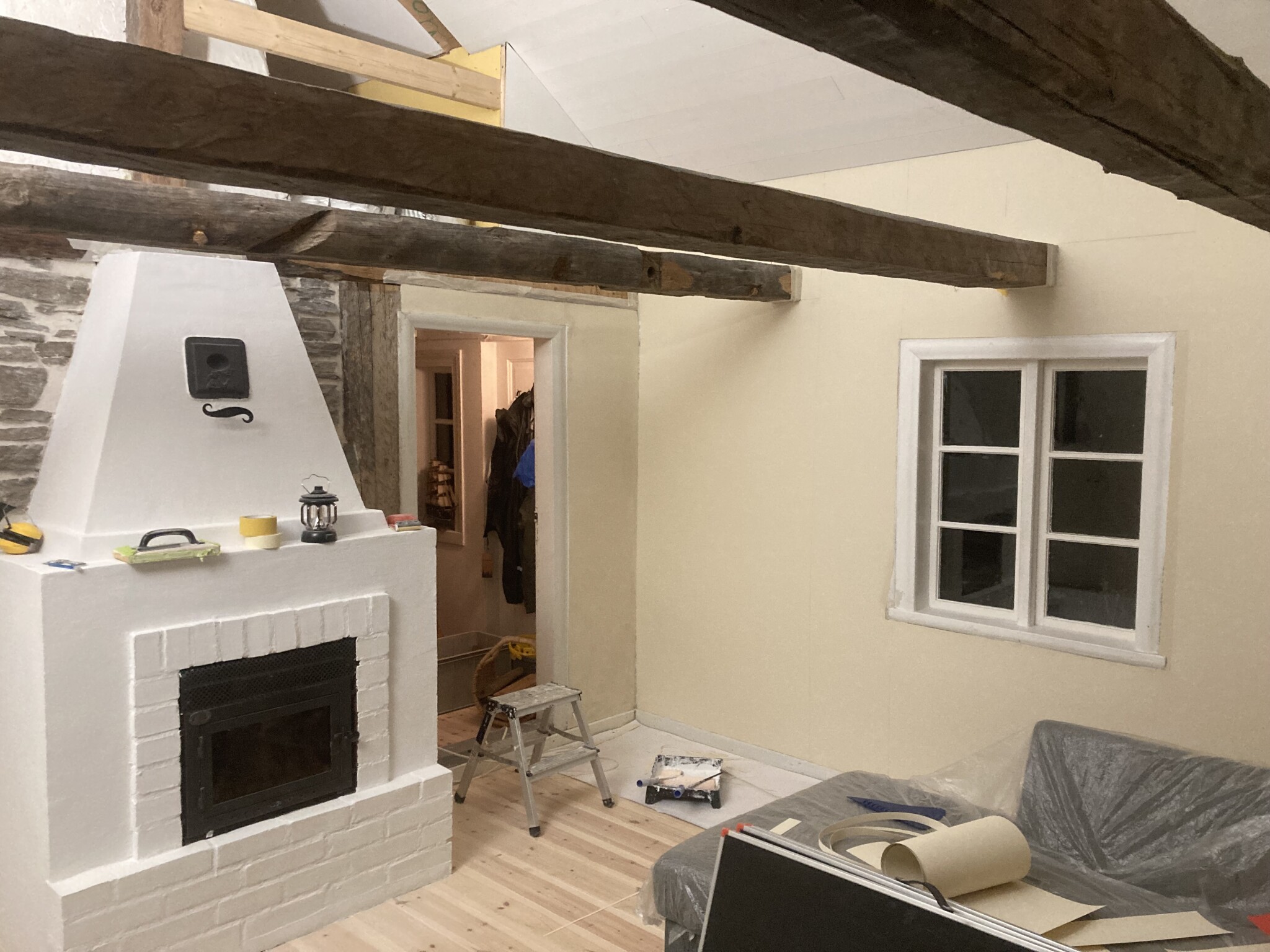

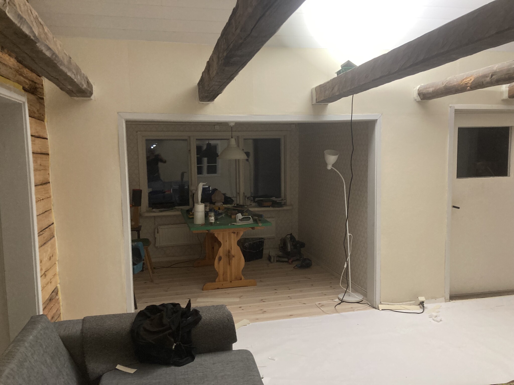

Stod inför precis samma beslut när jag skulle fixa väggarna i min sommarstuga. Valde till slut Easy Cover och är mycket nöjd.
Glasfiberinnehållet är inte så mysigt att jobba med, men i övrigt kändes det som en kvalitetsprodukt.
Det var första gången jag tapetserade, och mycket trixande kring takbjälkar på väggen, men med litet spacklade på skarvarna där jag missade blev det fullt tillräcklig för våra behov. Kommer använda i fler rum
