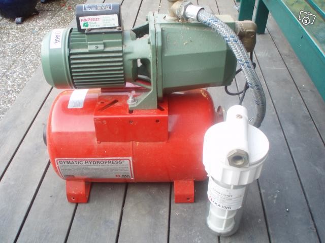

Jag hittade hit då jag sökte information om en dymatic hydropress.
Det är så att jag i helgen köpten en pool (2300liter) och när jag fyllt på den så lät pumpen lite konstigt. sen blev den tyst. Nu fungerar inte kranarna alls. dom pyser lite. och jag kan inget om egna brunnar eller vatten pumpar. men det sitter en mätare i källen vid pumpen som står på 0, vet int eom den gjorde det innan eller om den ska göra det.
Vad kan vara fel? någon som vet något jag kan kolla på för att få det att fungera igen?
eller vart man kan höra av sej för att få hjälp.

Som sagt så tror jag också att motorskyddet löst ut men det kan ju bero på att pumpen pajat...
Det kan också vara för att vattnet "tog slut" men att det efter en tid stått stilla bara är att återställa.
Att det bara kommer luft och mätaren står på "0" är ju "normalt" när pumpen slagit från...
