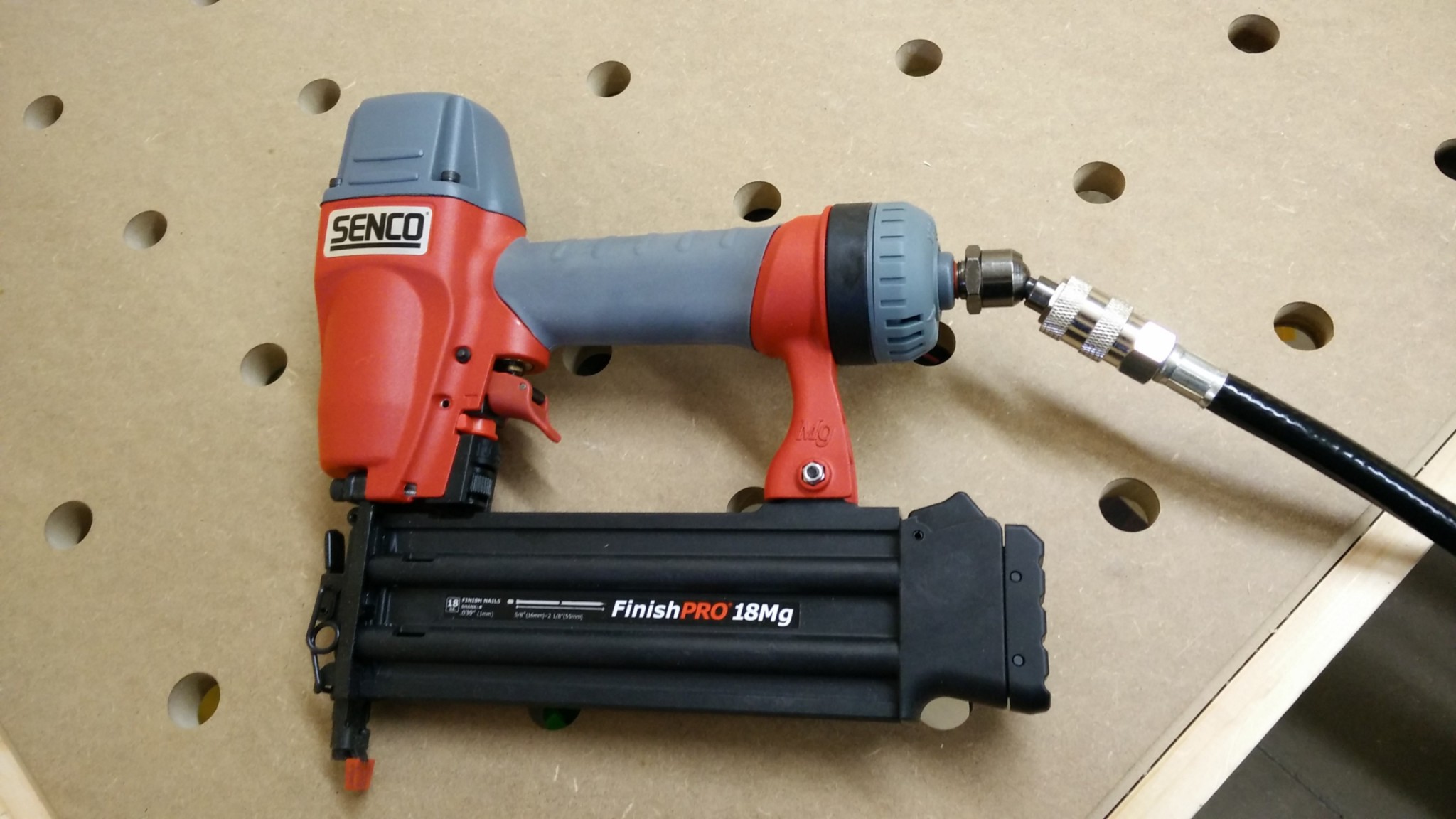

Jag kan rekommendera en Senco FP18MG annars!
Den har bälteskrok, är oljefri och har riktbart utblås, ledad (swiveling) slang-anslutning och ratt/vred för djupjustering.

Jag har en Senco FP18MG sen ett år. Har skjutit ca 5000 dyckert och är mycket nöjd! Köpte för en dryg 500-ing från USA.
