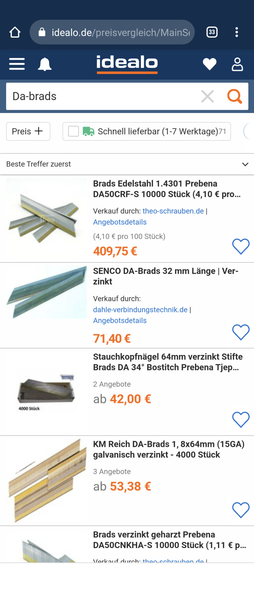

Hittade inget där heller. Dock verkar det ha löst sig nu. Problemet var att magasinvinkeln inte är 20 grader som det står i beskrivningen hos alla nätåterförsäljare jag sett. Läser man manualen så är det 32 grader och då finns det dyckert som passar.
Jag tror att den där använder 15g DA-dyckert. DA-dyckert marknadsförs normalt som 34°. De är inte så lätta att få tag i över disk, men jag brukar beställa så att det räcker länge. Nu har du i alla fall något att söka efter. Om du vill kan jag skicka dig ett band DA-dyckert så får du testa om det fungerar. Jag har 38 mm och 63 mm hemma. Kolla i manualen efter beteckningen DA. Det kan även stå på en etikett på maskinen.
När jag skrev första gången hade jag inte fått maskinen. Men det är som du säger DA-dyckert och vinkeln är nästan helt säkert 34 grader. Tänkte beställa på nätet. Tack för erbjudandet men jag är nästan säker på att det är rätt.mattiasp skrev:
