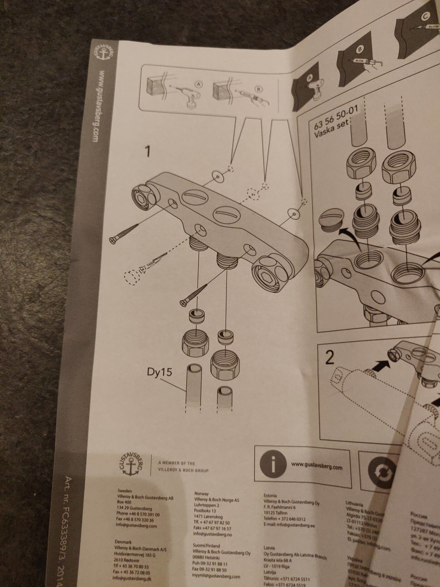

Hej! Efter mycket läsande här (tack alla ni tidigare trådskapare och ni som svarat) gav jag mig ut på outforskat vatten. I mitt fall är det att sätta upp och dra rör till en badkarsblandare.
Efter att det gått lite för bra med montering av blandarfäste och bockning av rör så stöter jag på problem. I instruktionen för blandarfästet står det att rör in skall vara Dy15. Lekman som jag är tänkte jag att det måste vara 15mm rör, men icke. Rören är för stora
Med max någon mm. Vad i hela friden är ett Dy15-rör? Vad kan jag använda mig av för att gå från 15mm rör till Dy15? Hjälp mottages tacksamt.

Levererades blandaren med kopplingar?F fjell skrev:Hej! Efter mycket läsande här (tack alla ni tidigare trådskapare och ni som svarat) gav jag mig ut på outforskat vatten. I mitt fall är det att sätta upp och dra rör till en badkarsblandare.
Efter att det gått lite för bra med montering av blandarfäste och bockning av rör så stöter jag på problem. I instruktionen för blandarfästet står det att rör in skall vara Dy15. Lekman som jag är tänkte jag att det måste vara 15mm rör, men icke. Rören är för storaMed max någon mm. Vad i hela friden är ett Dy15-rör? Vad kan jag använda mig av för att gå från 15mm rör till Dy15? Hjälp mottages tacksamt.
Det ser ut som de kopplas in med halvkopplingar och då bottna inte rören i koppling snarare de ska sitta jämt med planytan (Med 15mm rör i alla fall).
Halvkoppling ser ut som https://www.vvsochbad.se/vatette-halvkoppling-forkromad-15-mm-x-r15-570103
Det har u helt rätt i! Tack vare din frågeställning så kontrollerade jag närmare vad jag fått och det verkar som att jag inte fick med kopplingar som enligt spec skall ingå (https://www.gustavsberg.com/se/prod...romad-massing-for-utanpaliggande-rordragning/). Tillbaka till inköpsställen och se om jag kan få det löst. Tack för hjälpen!L lostinsweden skrev:
