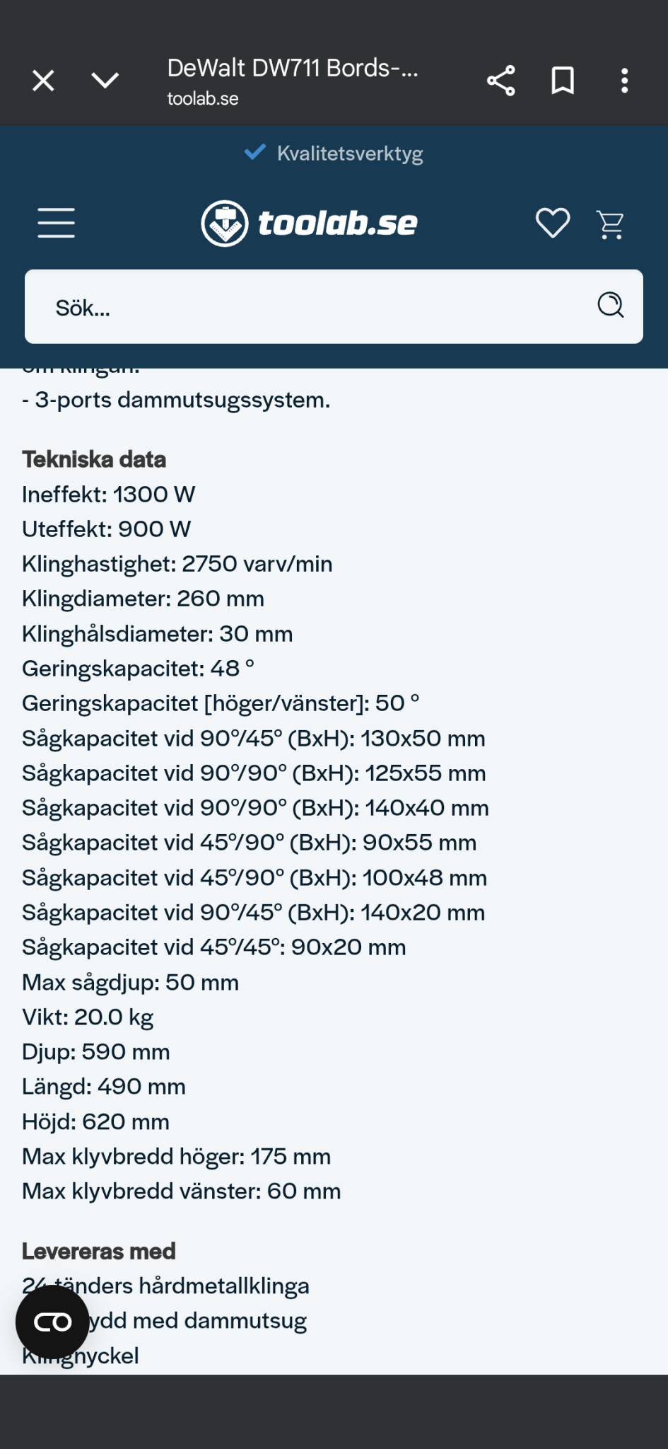

Kapar/klyver tråden och frågar - är det någon som vet hur stort virke en sån här maskin klarar av att kapa? Klarar den reglar på 45x195 för ett altanbygge tror ni?
Specifikationer för DeWalt DW711 bordsåg med tekniska data såsom ineffekt, geringskapacitet och sågkapacitet från toolab.se.
Ser kärvt ut med det, enligt specen.
tack!
