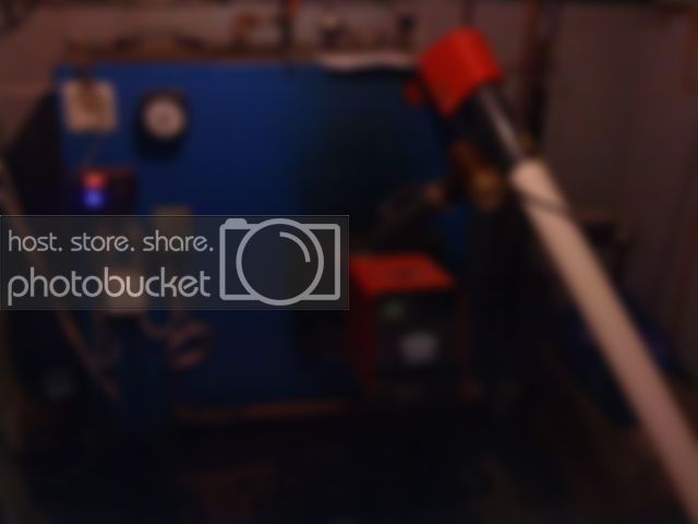

Har tagit lite kort, tog med telefonen då den är nästan lika bra som kameran.
Får vi se om någon känner igen nån pryl nere i källaren

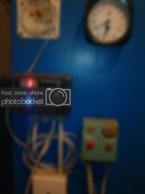

Styrningen av pannan
Villaregulator med utegivare

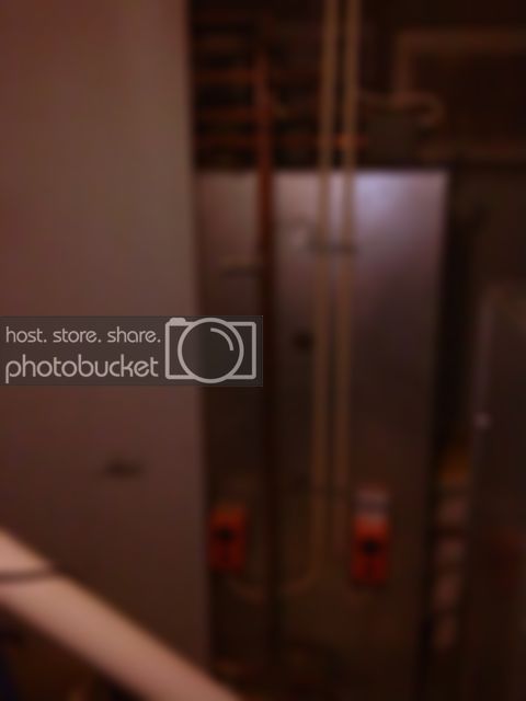

Tankens framsida, kranen som sitter där sitter på ett kallvattenrör som går in i tanken mitt på, Vad är den till?

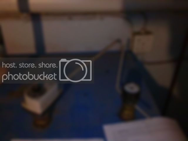

Elementshunten och röranslutningar, kall in, uppvärmd in från pannan, varm ut till kran
Vänstra ratten är vad jag förstår termostat till cirkulationspump mellan panna och tank, högra grejen?? ingen aning. Varför cirkulationspump när det blir självcirkulation på vattnet?
Pannan

Tycker det ser ut som du har en intern VVB (förrådsberedare) i din tank (gyttret av rör ovanför tanken brukar tyda på det).
Den är troligen på ca 100-120L (och hela tanken på 500L), och när det varmvattnet tar slut så händer det som du säger, det blir plötsligt betydligt kallare. Samma sak inträffar f.ö. även med en elberedare. Då du kör med bara 60 grader i din tank och sambon duschar hett så tar det ju fort slut. Lösningar är
