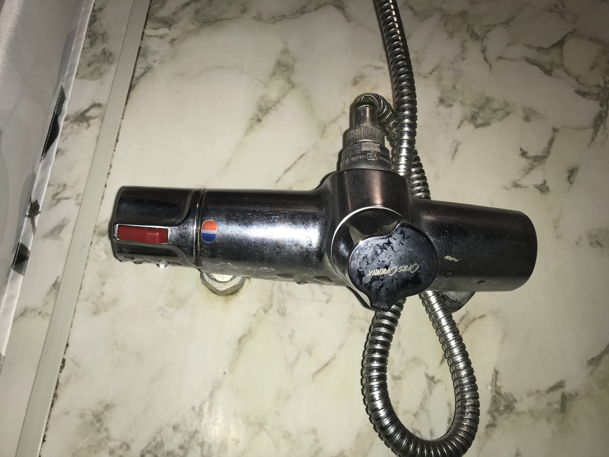

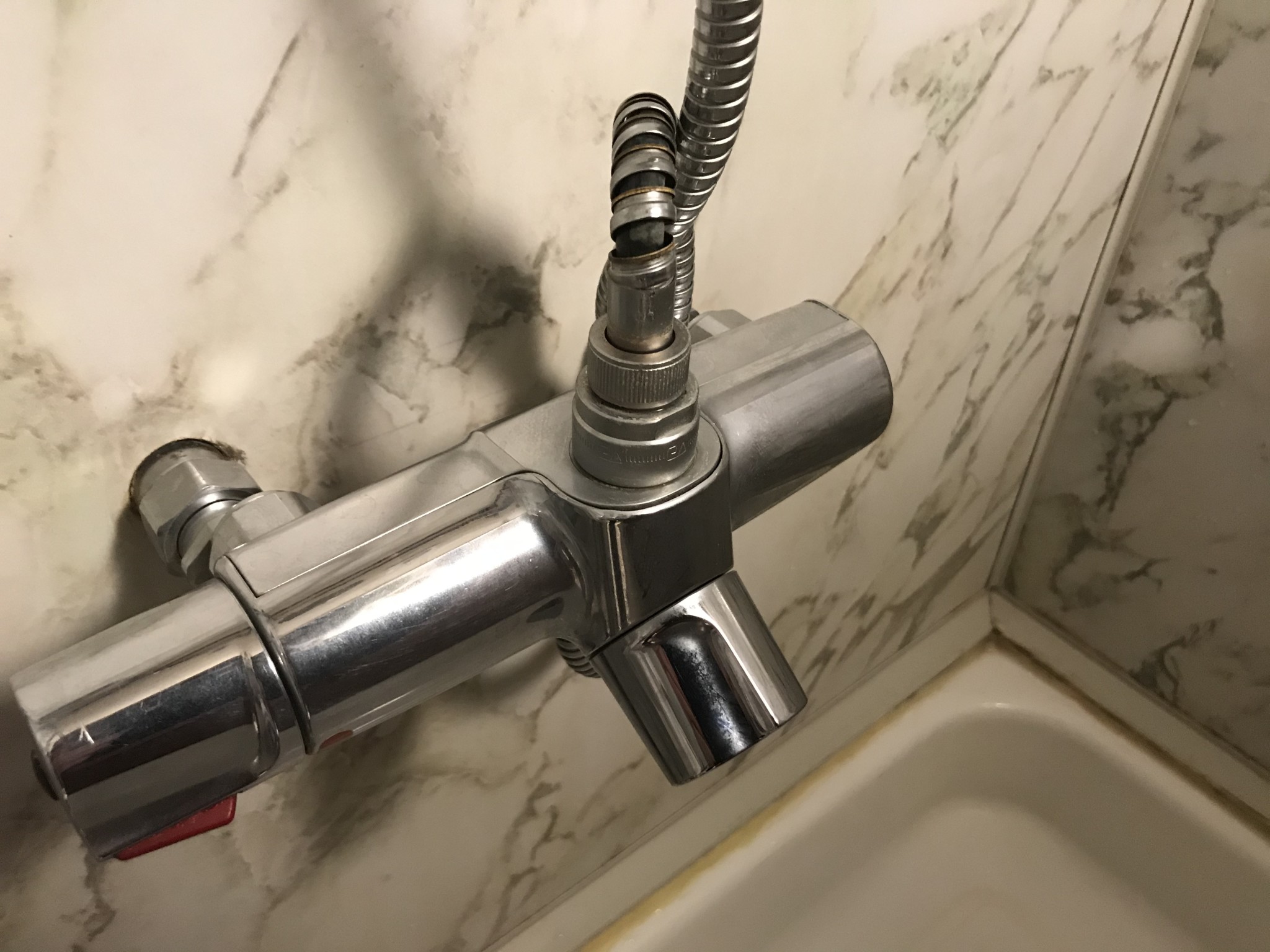

Vi har ett gammalt badrum där duschslangen tråkigt nog har börjat glida isär. Tror att den helt enkelt är monterad fel. Det verkar som om armaturen skall vara monterad med uttag för slang på undersidan. Men kan man bara sno den eller hamnar varmt o kallt fel då?

Den är felmonterad men om du vänder på den blir det fel med varmt och kallt ja.
Ingen aning om den där går att bygga om invändigt för att lösa det. Däremot kan du säkert lösa ditt problem genom att sätta på ett böjt rör på utgången.
Hamnar varmt och kallt fel i en termostatblandare så funkar den inte som den ska.
Kan hända att dom dragit fram varm och kall fel därav monteringen av blandaren upp och ner

Vilken sida är varmvattenröret på ?

Ser ut att sitta lågt, kan ha suttit en äldre badkars blandare där tidigare som är vända åt de hållet.

Jo det är nog det gamla badkaret som dom som hade fram till på 70-talet, då den nuvarande inredningen kom in.
Tack för inspel. Det är som jag trodde då. Rörmokaren har gjort så gott det gick med den gamla rören. Är det någon som vet om man kan få tag på ett böjt rör som passar till duschslang? Vet att det fanns på gamla badkarsblandare.

Är det felkopplat?
Alltså varmtvatten i högeranslutning och kallt till vänster?

Nej eller ja den är väl satt upp och ned för varmvattnenröret är på ”fel” sida antar jag.

Spola varmvatten en stund och känn på anslutningarna så vet du hur det ligger till.

Vet inte riktigt vad jag skall göra köpa ny blandare, få tag i en rörböj eller bara låta det va . Skall väl renovera så småningom men det dröjer nog ett tag till. Irrande att det ser ut sonder gör slangen får ju ett veck som säkert går av.

Kan du inte bara köpa en ny duschslang så länge då, tills du ska renovera?
