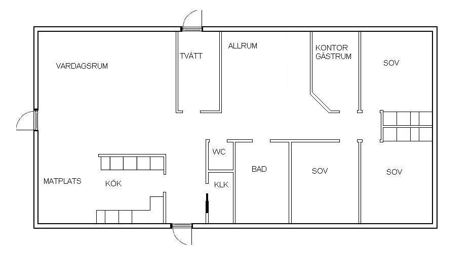

Duger planlösningen?
Som jag sa så var det en trist korridor som nackdel. Fördelen är att man slipper genomgång i något rum.
Tog och krympte ett rum då det ju bara ska vara kontor/gästrum som jag uppfattade det. Det plus en bortknackad vägg gav det här. Troligen kan man krympa tvättstugan lite också, beroende på om man vill ha tvättmaskin och tummlare ovanpå varandra eller brevid

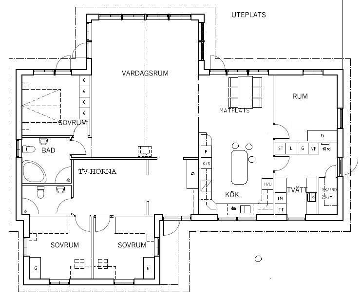

Jag har hittat dina inlägg på nätet. De var intressanta och jag ska pröva dem på den nya planlösningen jag ritar. När jag är klar ska jag lägga upp den här så får vi se om jag lyckats bättre.
Det var en riktigt fin kökslösning du ritat... jag har skissat fram en ny planlösning som har en liknande huskropp som den tidigare.
Allrummet och uterummet är borttagna. Både kontoret och tvättstugan har blivit större och hallen har fått en bättre lösning. Sovrummet närmast toaletten är flyttat till platsen där allrummet låg tidigare.

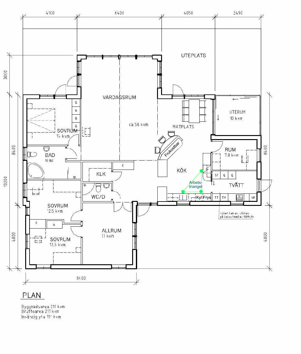

Jag kunde heller inte låta bli att skissa lite, gillar oxo barer. Men det jag tyckte var mest avigt i högra delen/köket var den s.k arbetstriangeln (kyl/frys/spis/diskbänk) För att vara lättarbetad ska den enligt konstens alla regler vara så liten som möjligt. Jag ändrade inte på några andra rum, bara "möblerade om lite i köket. Sedan gillar jag ideen med öppna ytor som tillåter umgänge vad man än befinner sig i den "allmäna ytan", en öppen bar ger detta. Kan bara tillägga ett lycka till med huset
Det jag tänker på när jag ser ursprungsplanlösningen är att den dels är väldigt stor 211 kvm men det är ju upp till var och en och bestämma hur stort man vill bo.
Min andra reflektion är utrymmen med VA - framförallt eftersom svärfar är rörmokare och gav mig kommentarer på vår egna lösning.
Kan vara lite problematiskt att lägga rummen så som ni har lagt dem där ni längst till höger har klädvård, sen kök vilket är bra...sen är det ett gap till de olika badrummen.
Då får ni dra en rätt så lång sträcka med både vatten och avlopp.
Är inte något fel i sig, bara fördyrande - och rörläggning är ju en relativt dyr post i kalkylen i sig.

Byggytan är 211... den invändiga ytan är 191 (vilket vi anser vara alldeles för stort). Vi var inte nöjda med lösningen och ville därför ha lite råd/tips/idéer. Jag har bett arktiekten rita ner huset till cirka 170 kvm.
När det gäller avlopp så dras ju rören genom plattan och avståndet blir inte enligt min uträkning längre (avloppen dras under f-sovrum och vardagsrum). Vill inte lägga toaletterna i söderläge - bättre att ha vardagsrum, kök och f-sovrum där.
När det gäller rördragning blir det ju dyrare. Just nu bryr jag mig inte om kostnaden för det, måste ge avkall på något för att få till en bra planlösning. Vi får förmodligen spola en stund innan det kommer varmvatten, men det får vi ta. Jag ser hellre att det snabbt kommer varmvatten till köket.

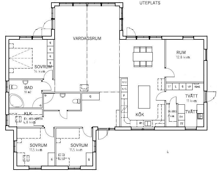

Så här är det tänkt att den nya planlösningen ska se ut.... blaaaa... blir aldrig nöjd.
Lyckades rita ner den till 174 kvm, alltid något.
Tvättstugan fungerar bättre, finns större möjligheter att göra något av köket (enbart ett förslag som ni ser på bilden). Hallen blev rymligare och kan möbleras, den "lilla" toaletten blev mer trivsam.
Tar gärna emot synpunkter på den nya ritningen.

Jag försökte ta tillvara på dina tips och gjorde ett nytt förslag.
Tack för att du tar dig tid och ger synpunkter...
Köket är inte klart ännu, det får en köksarkitekt titta på.
TV-rummet blir mörkt och "tråkigt, men tonåringar lever ju som vampyrer (sover på dagen och är vakna på natten. Hallen blir inte lika rymlig, men mer funktionell.
