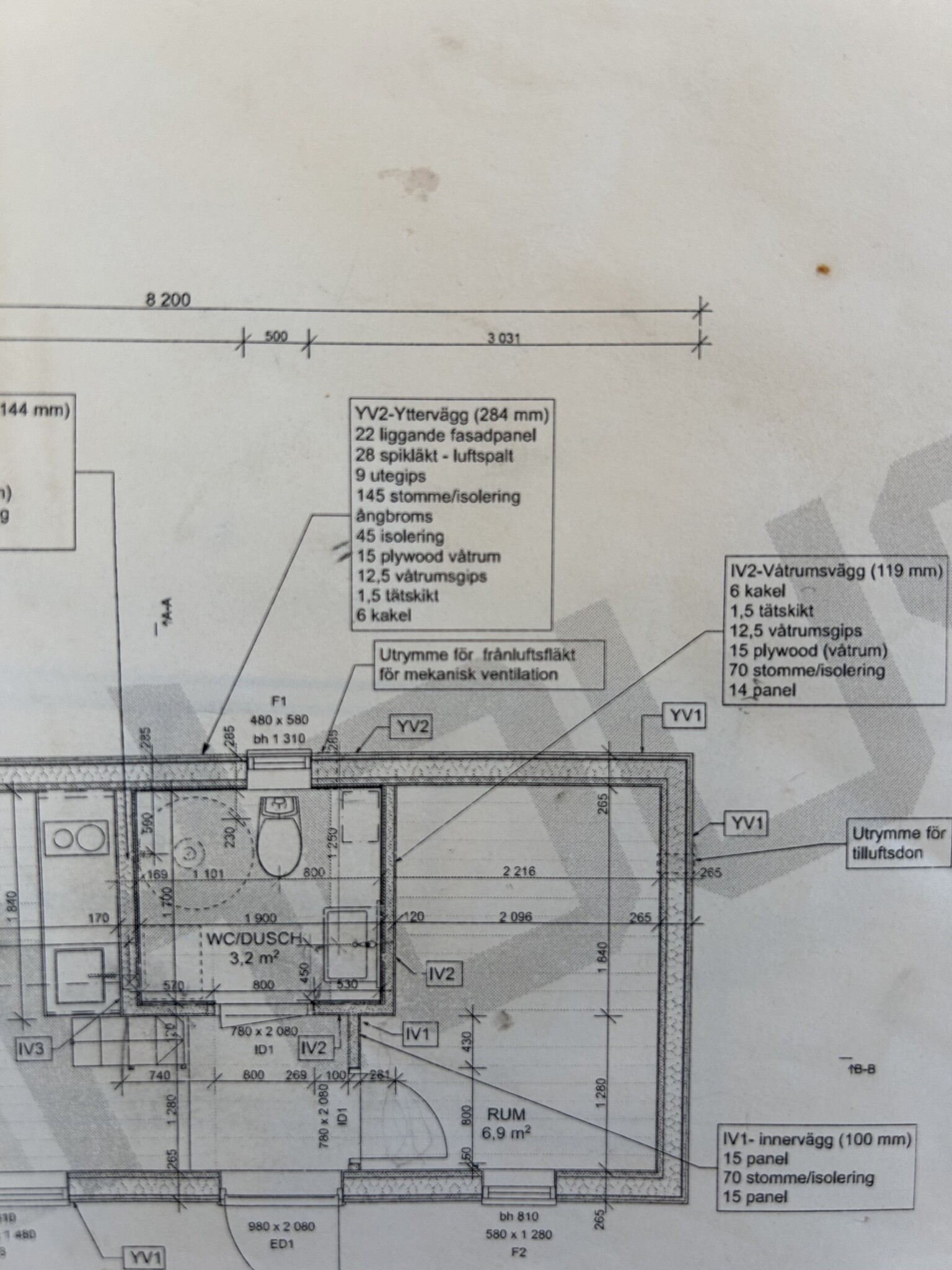

Så ska det inte vara. Särskilt inte då du har ett installationsskikt mellan tätskikt och ångbroms. Nu är det inte så fruktansvärt farligt som man ibland får höra. Problemet är bara att om det råkar hamna lite fukt däremellan, så har det inte en chans att torka ut. Men risken för att det ska bli fuktigt där, är oerhört liten.
Men, om det fortfarande går att ändra på, så ska du göra det.
