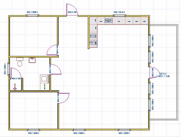

hade tänkt nått som: 11*9 meter, 2 sovrum, 1 vardagsrum, 1wc och 1 kök. något sånt kanske?
utvändigt mått, och badrum med dusch, wc, tvättmaskin och handfat.
unrar om det bli bra?
