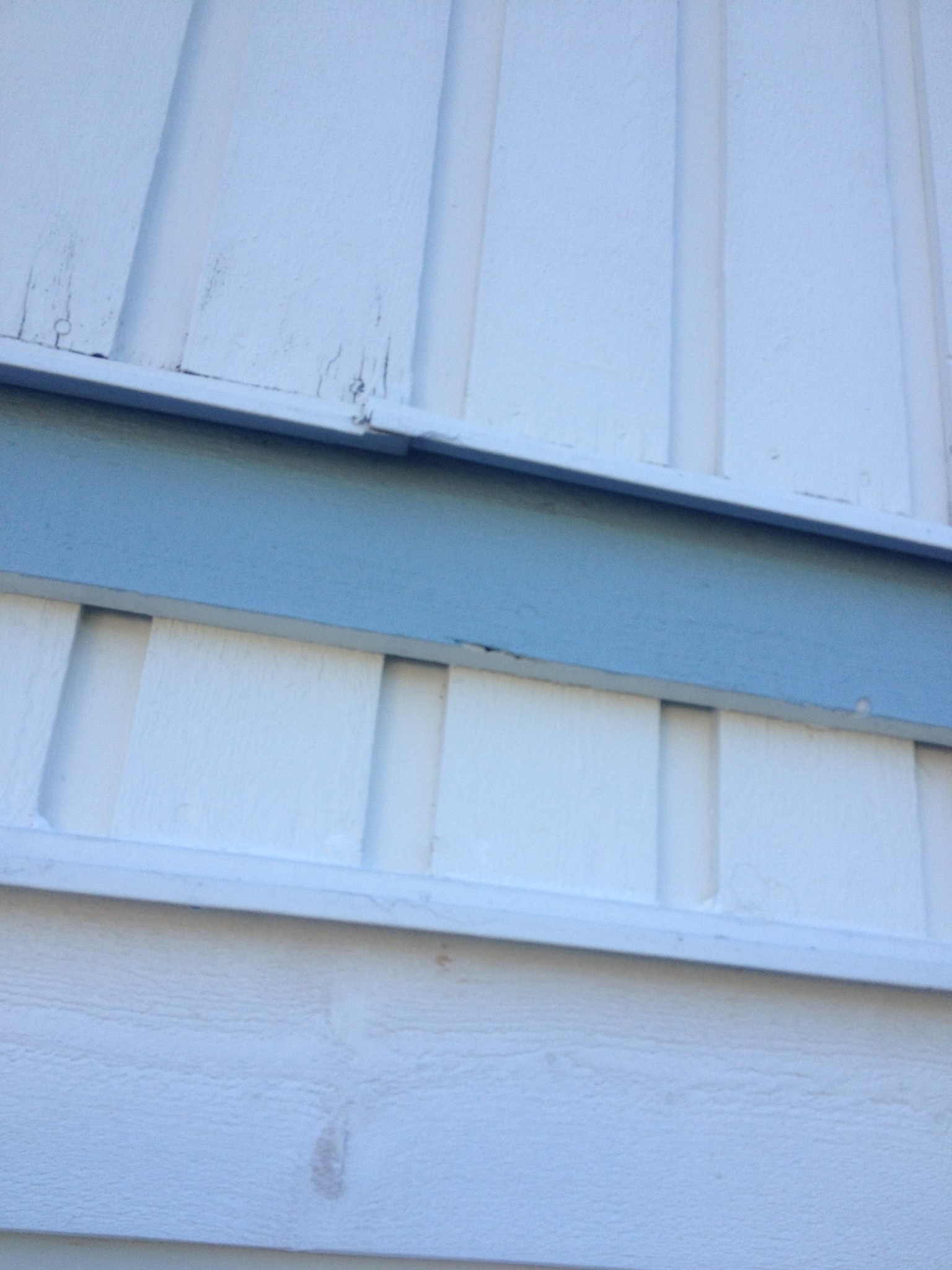

Med tanke på var fukten visar sig tror jag du skall söka orsaken i ovankant av dörren eller högre upp. Har du en bild som visar hur det ser ut högre upp.
Det sitter ett till bleck en bit ovanför dörrarna.

Tror också det kommer uppifrån. Det dom sa först var nåt med slagregn och att det studsar upp under blecket... Men det ska det väl tåla isf. Har aldrig hört det förr.
Ta en stege och kolla ifall detta bleck sitter innanför bottenbrädorna då. Annars kan det ju rinna in vatten var som helst längs med lockbrädorna och rinna på insidan hela vägen ner till marken. Men om det sitter en altandörr på vägen ner så rinner ju vattnet in där...

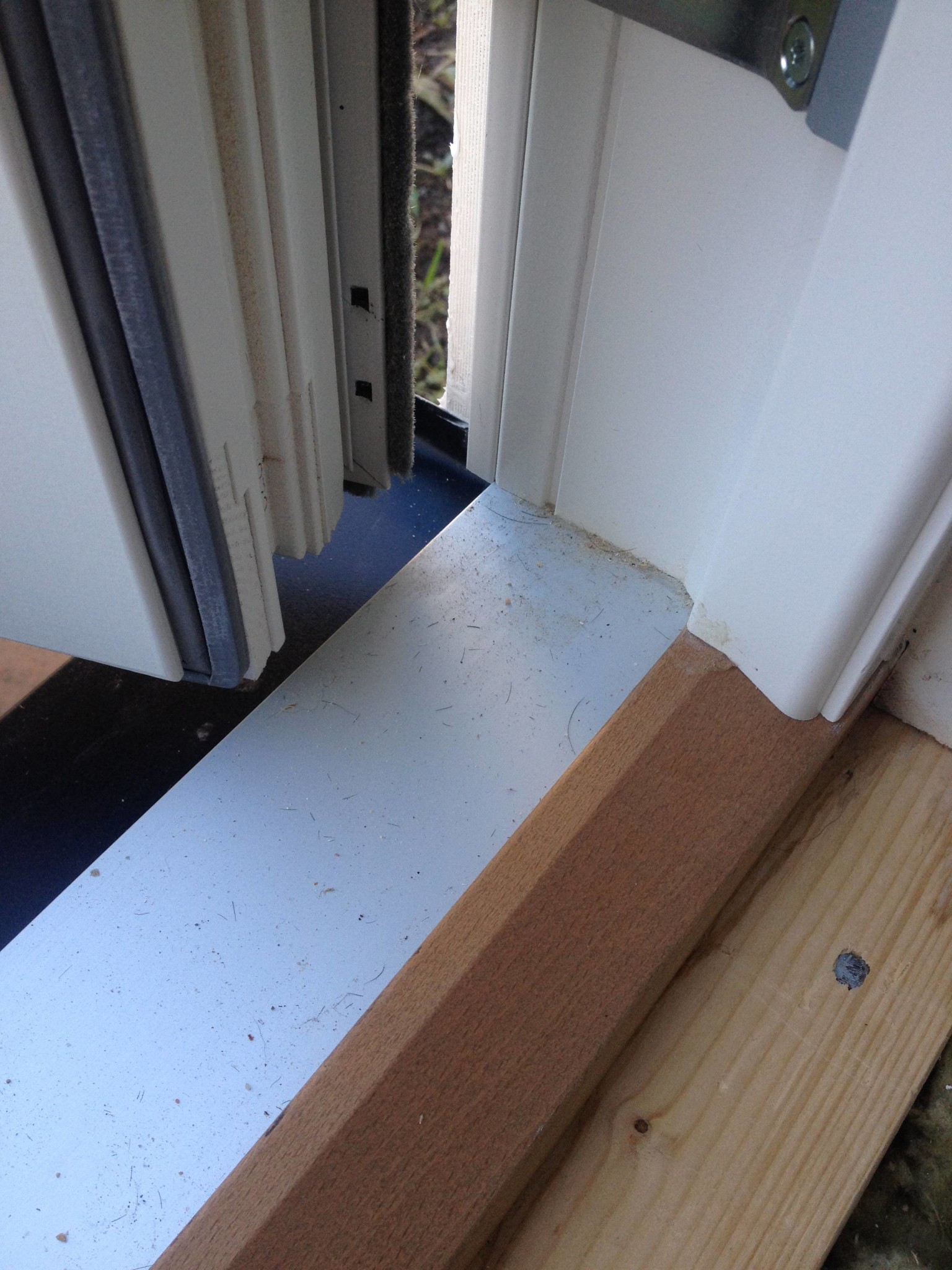

Vinkeln på fotot på tröskelblecket var lite väl nerifrån, men det såg för mig ut som om blecket sitter utanpå, det ska väl gå in under/bakom i ett spår i dörrens tröskel?
Håller annars med om att det ser ut att komma mer uppifrån i och med att fukten är så långt ut på sidorna. Det skulle kunna vara för att snett regn slår in bakom sidobrädan.

Jag tycker att det ska tåla regn från sidan... Tror jag kollar upptill först. Eftersom det blir blött ute i hörnen först och sen letar sig fukten mot mitten...

Ta en bild på innerhörnet nere vid tröskelblecket lite snett uppifrån. Något är inte rätt.

Nej! Utifrån där tröskelblecket karm och foder möts. Tycker fortfarande det ser ut som det inte finns drevmån under dörren, måste ju dra kallt där under.
