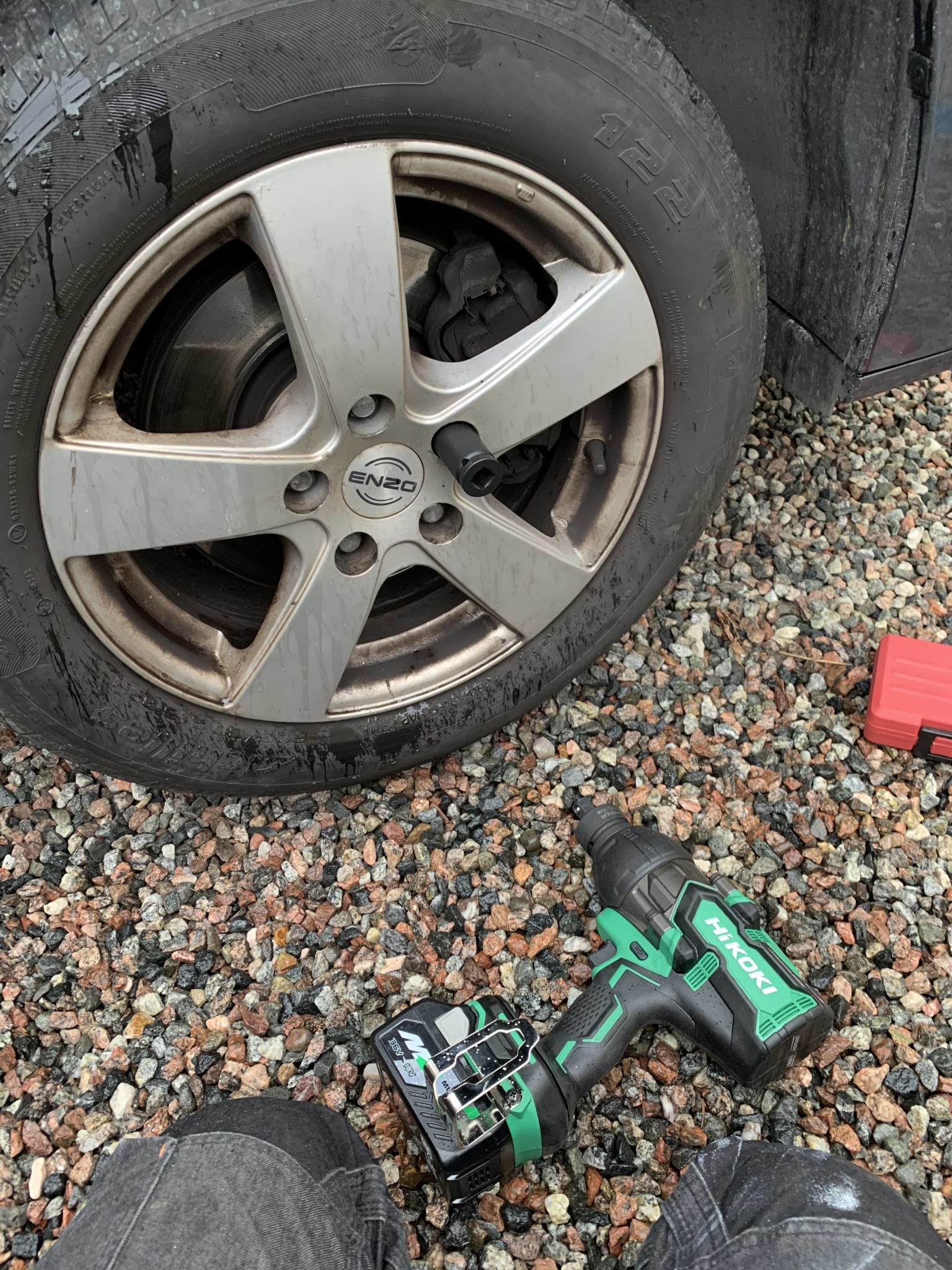

Bild på en smutsig bilfälg med däck, en borrskruvdragare på grusunderlag och personens ben i förgrunden.
Trodde skillnaden i ljud skulle vara större. Nu när det låter så lika hoppar jag nog att köra @MathiasS ljudfil när jag byter nästa gång :cool:
Stefan N
Fint ljud i den där! Men jag som har bägge alternativen tycker det är smidigare med den batteridrivna ändå ;) Ser till att dra hjulen lagom hårt och inte som verkstäderna, inga problem att få loss dom då!
ja man kan ju inte dra åt med mutterdragaren utan att tänka sig för. Jag brukar dra i skruvarna med lägsta momentinställningen och sedan montera en 115Nm momentstav och köra 2-3 knack, sedan är det klart. Kör man fler slag blir det för hårt, trots momentstav.
Jo, märkte också det! Momentstav 135 nm och läge två av fyra gav bra åtdragningsmoment, läge tre-fyra för hårt :thinking:
