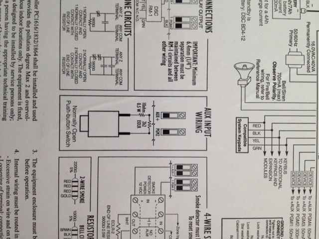

Men jag får inte bort Sys.Sabotage och jag har inget annat kort inkopplat så det finns ingen Tam utgång. Blk och Com finns men ingen Tam. Kan det vara något annat.
Det sitter en tamper i mappen, har alldeles för mig att det skulle konfas. Har tyvärr ingen manual till hands.
Ok kan den heta något annat då.
Kan det vara något med Aux ingången på bilden. Jag har en bytare som jag har fått för mig skall sitta vid locket i skåpet så man inte kan bryta upp det utan att larmet går. Kan det stämma att den skall vara med på något sätt.
Den brytaren kopplas in på en sektion (z/com) så den är det inte iaf...
Sitter MAP'en fast ordentligt så att sab.brytaren är helt intryckt?
Har inte heller någon manual här, men har oxå för mig att ska gå att välja om den ska va på eller av. [*8][kod][*] för att komma in i knappsatsens programmering...
En fråga: monterade du dit den lilla gummiplutten på baksidan av mapen?
Har för mig att den var vit med en svart detalj på. Den ska ligga för microbrytaren bakpå kretskortet.
