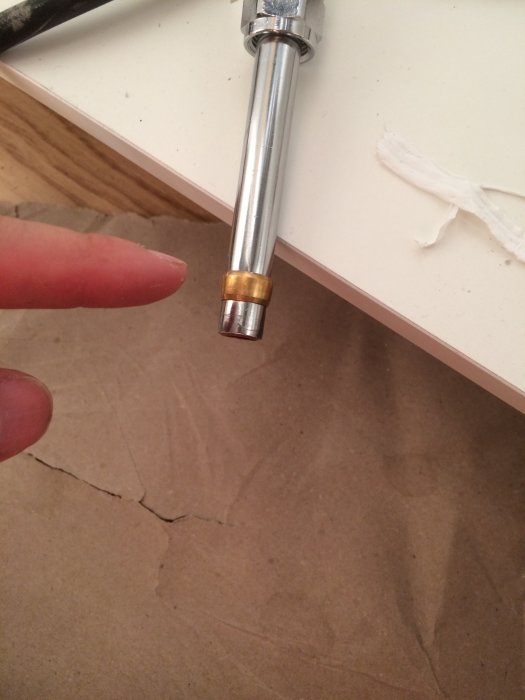

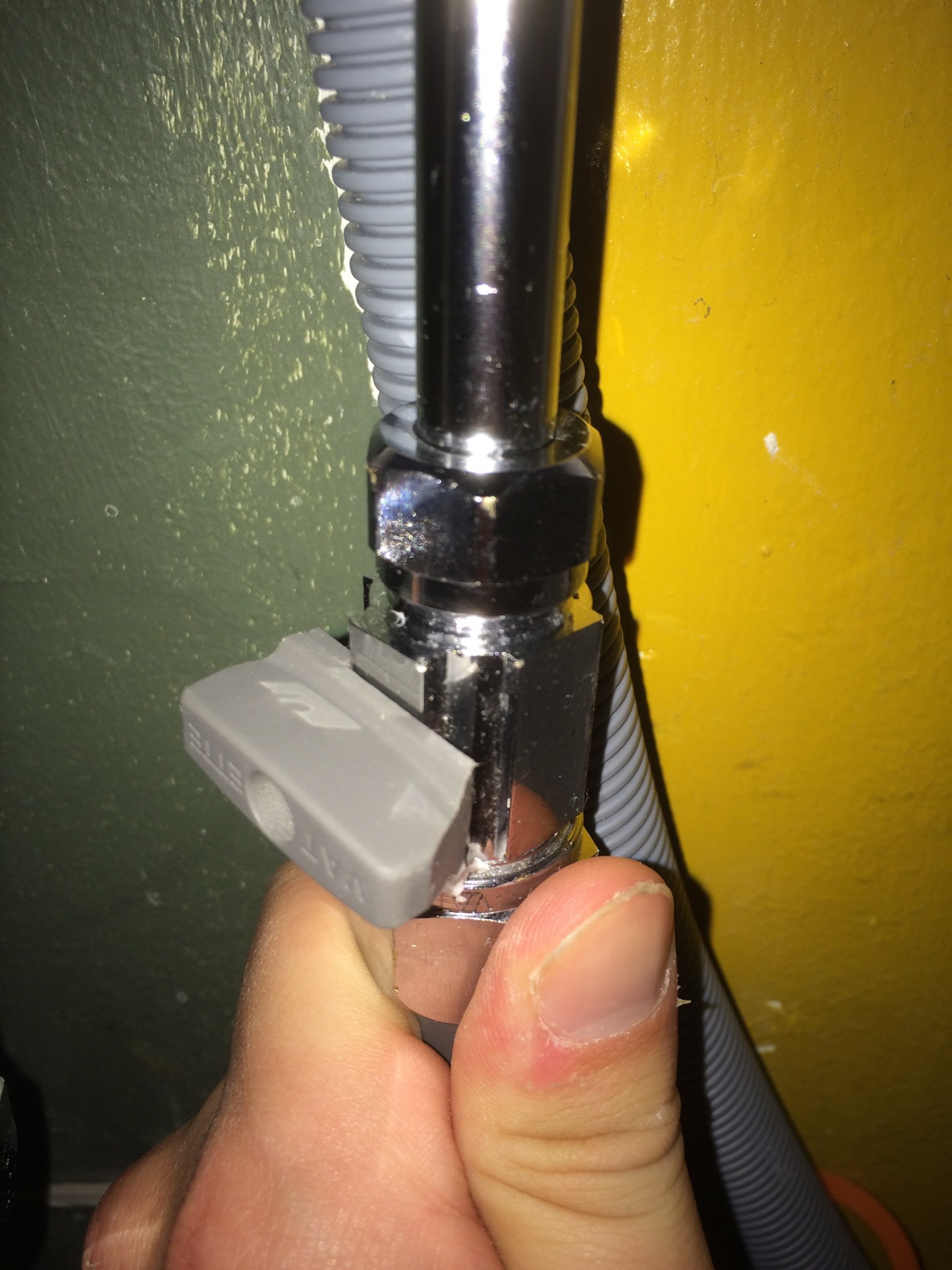

Kopplade in min blandare idag. Fick köpa nya rör och ballofixer för att förlänga allt så det skulle passa, men det tråkiga är att det droppar ifrån 1 utav kopplingarna dem andra blev hundra. hur kommer det sig att inte alla blev lika bra när jag har gjort exakt likadant?. och hur ska jag göra så det inte droppar längre ?.
Kan det bero på att den mässingringen inte ansluter som den ska ?

Dra åt lite till så ska du se att det slutar läcka. Om inte, ta isär och kolla så det inte kommit några grader från rörkapning eller liknande emellan vid klämringen. Du kanske har råkat glömma någon hylsa?

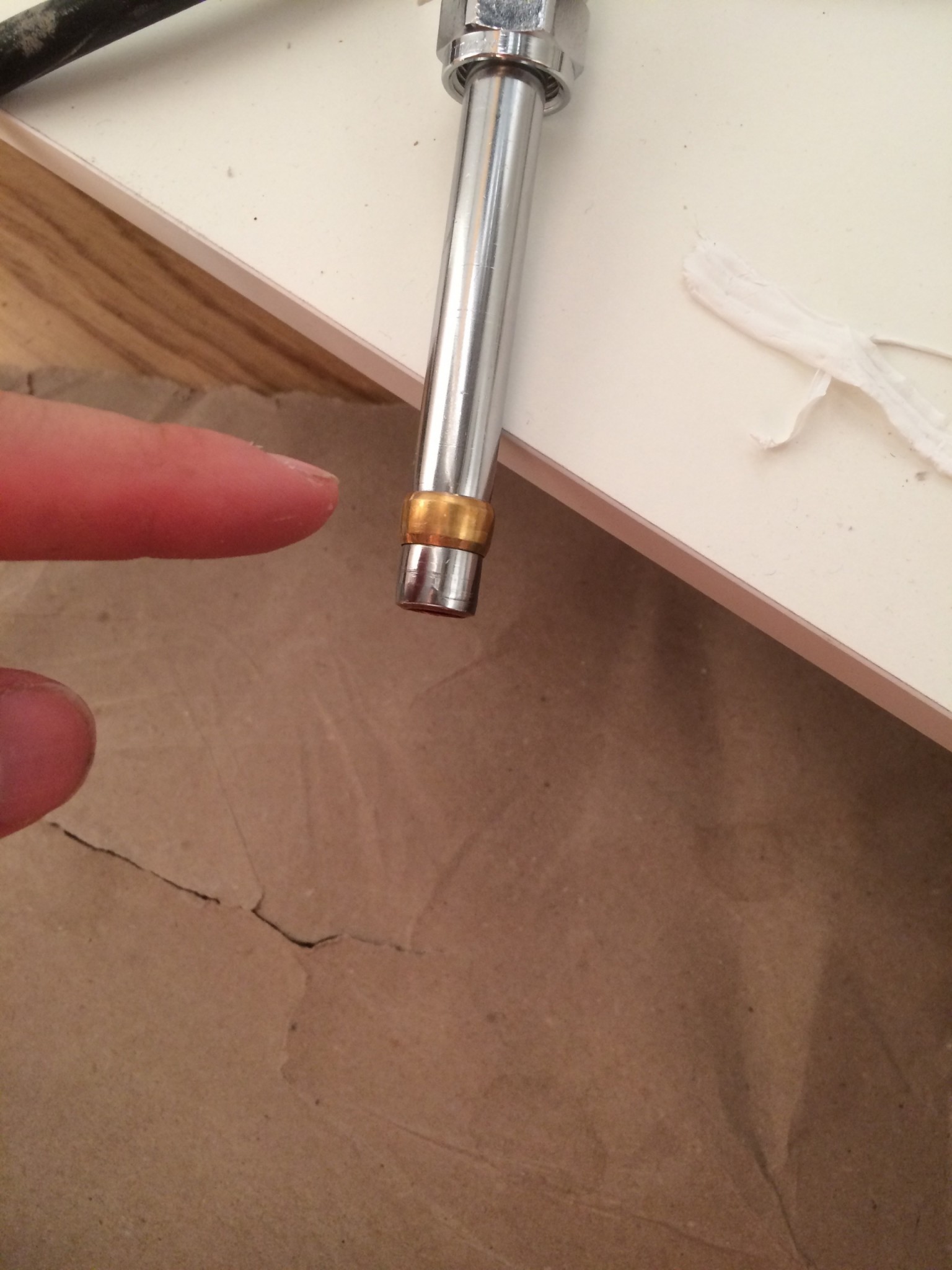

Allt ser bra ut dock märkte jag nu att jag kan röra mycket mer på mässing ringen där det läcker och att röret är mer ihop klämt där, kan det vara så att ringen har klämt ihop röret för mycket när jag har spänt den ?
Finger pekar på en mässingsring som sitter på ett ihopklämt rör med potentiellt för mycket spänning.
har du ingen stödhylsa i röret?
Dem sa på hornbach att detta var allt jag behövde. Mätt hur mycket rör du behöver sätt på ringen och skruva ihop det. Detta är första gången jag ger mig på sånt här.
M
Du har missat stödhylsan så röret är deformerat, sen har du antagligen även dragit åt för hårt. De flesta klämringskopplingar skall dras åt för hand, sedan 1-1,5 varv, lossas och sedan dras åt likadant igen. Skall dock utföras enligt installationsanvisningarna för kopplingen.
Måste erkänna att så har inte min röris hållt på... Å han litar på. Stödhylsa behövs inte till alla rör....
Däremot behövs klämringen :)
Insåg jag när jag inte fick en koppling tät ;)

Stödhylsa skall användas i alla rör som inte är hårda kopparrör eller stålrör och om du tittar på hur deformerat röret är ovan så har jag svårt att tro att det är ett hårt kopparrör.
Klämringen är riktigt bra om man kommer ihåg ja ;)
Edit: Man kan hoppa över stödhylsan på halvhårda rör, men det är inte rekommenderat när man bara grejar lite själv hemma och en stödhylsa kostar 2-3:-.

Ja, det saknas ju helt klart en stödhylsa där, och de chromade rören kräver vad jag förstått alltid stödhylsa. Med lite tur kan du knacka i en sådan och trycka ut röret igen där det blivit deformerat, annars gör du klokast i att kapa av den deformerade biten. Åsså sätt i stödhylsa i övriga anslutningar också. Verkligen illa om Hornbach gett dig fel info om detta, de brukar vara bra på just den avdelningen, tycker jag.

Stödhylsan förs in i röret och ytterkant på stödhylsan har samma dimension som röret, så du kan trycka in den när helst du finner det lämpligt.
Stödhylsor används inte i ballofixen utan bara i röret.

Förresten - ta med lika två nya klämringar till varje koppling när du ändå är där, du får säkerligen inte loss dem då rören med all säkerhet är tjockare på varje sida om klämringen.
